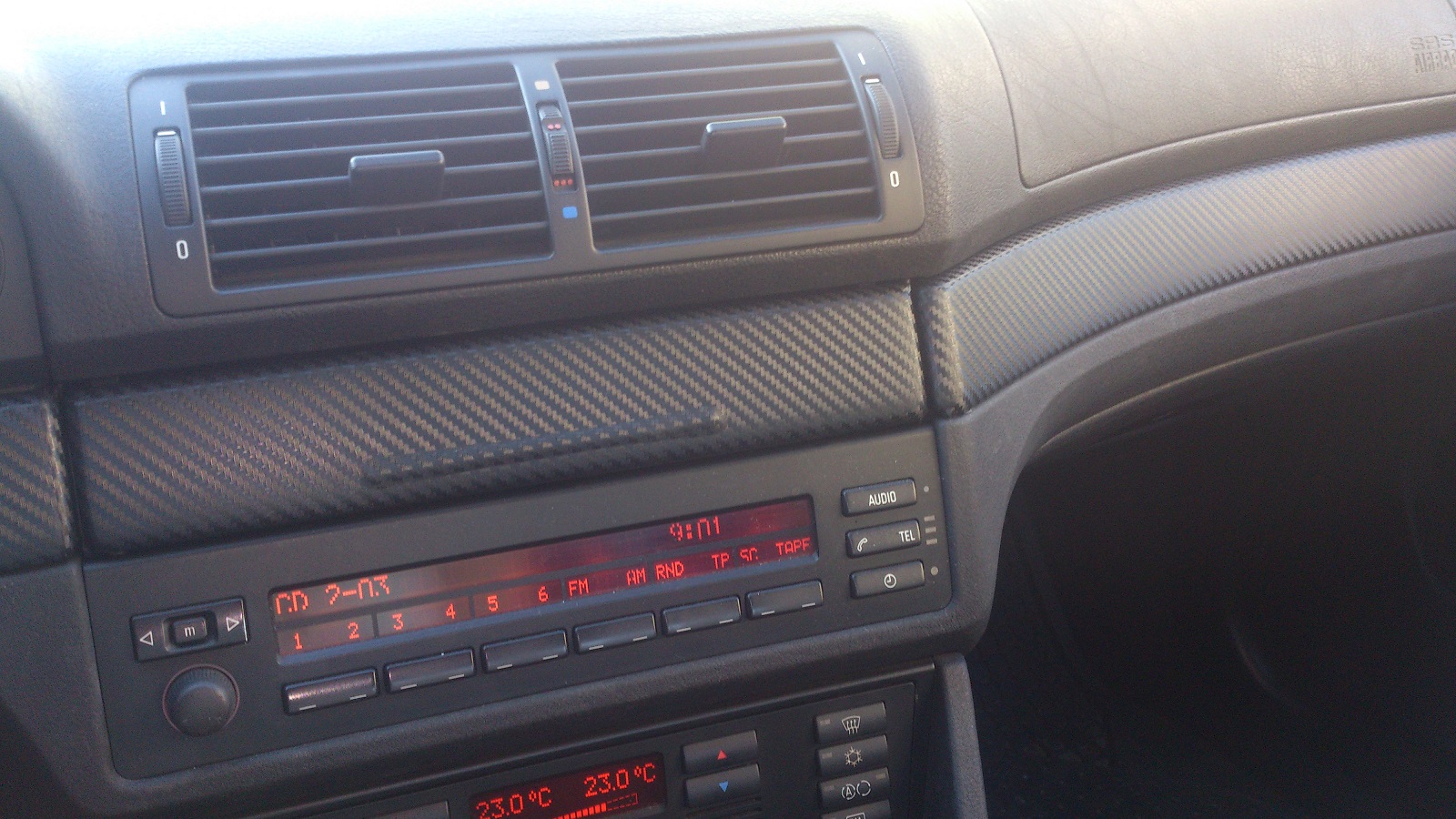

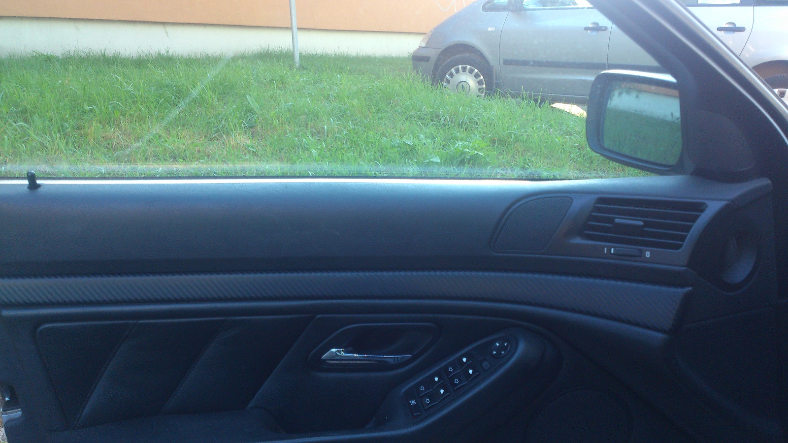

Mina tegin ise (loe: lasin sõbral teha). Kasutasin 3M läikega kilet/teipi, mida müüakse laiast rullist. Laia siseliistuga tuleb ilusti mullivabalt teha ja peaks kestma.
Eks suht palju kordi sai uuesti lahti teip tõmmatud ja mõnigi kord oli materjal juba imelikuks läinud ning tuli uus tükk võtta.
Mingid pildid, mis pole kõige paremad.

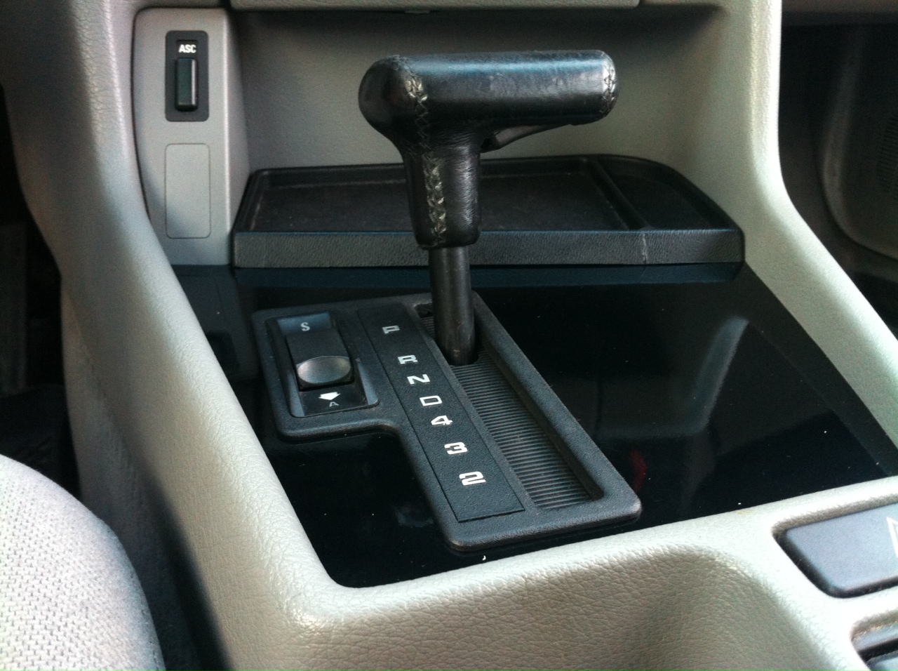

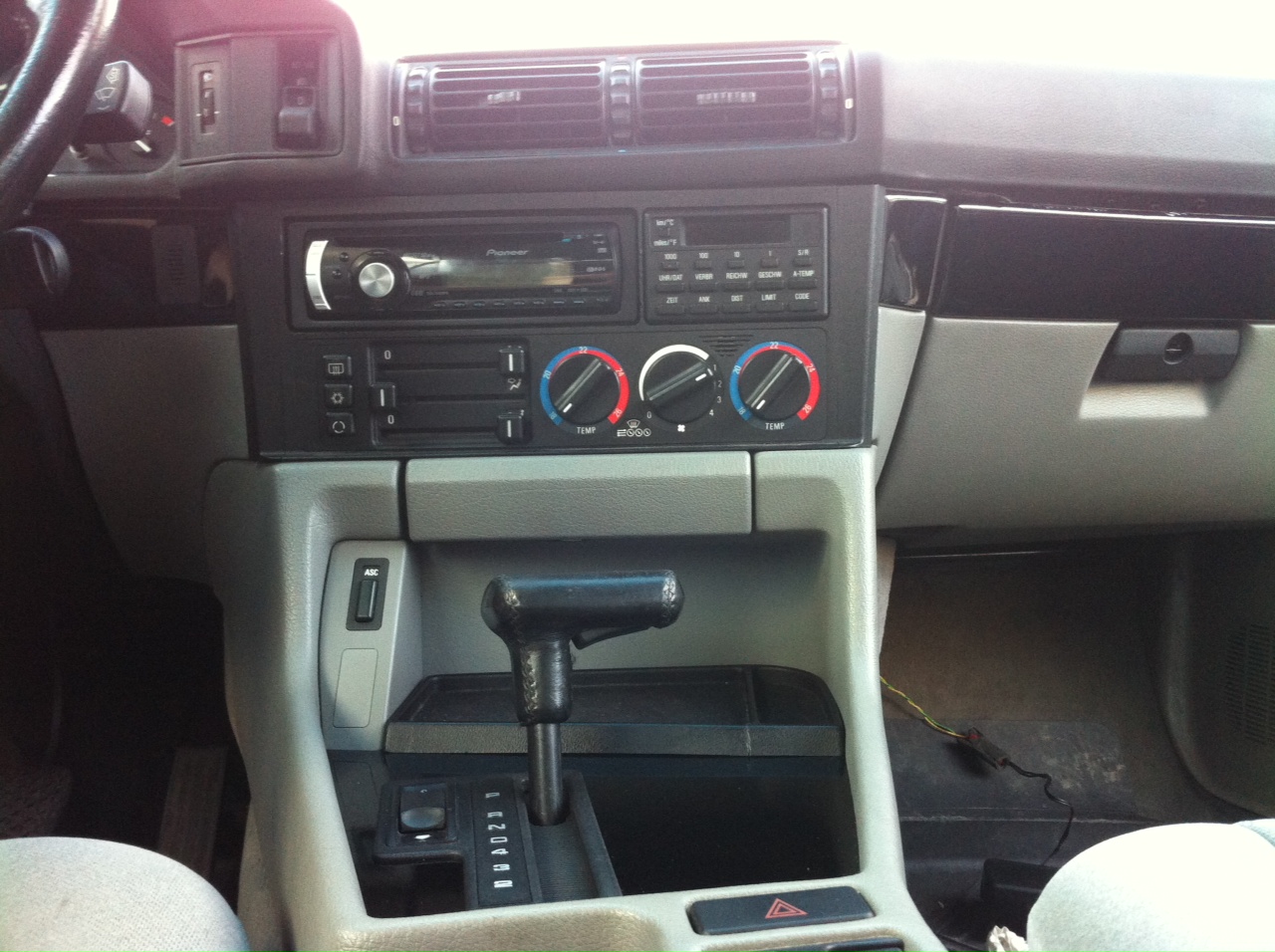

Oskab keegi öelda, kuidas käib ära käigukangi liist? Automaatkastiga kangil.

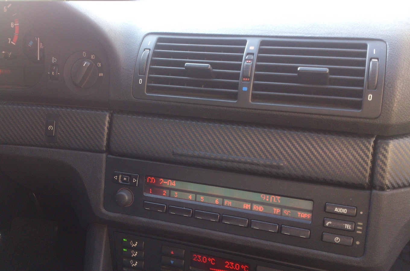

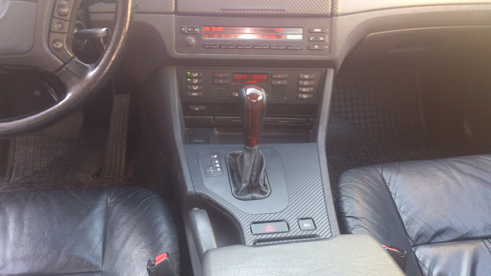

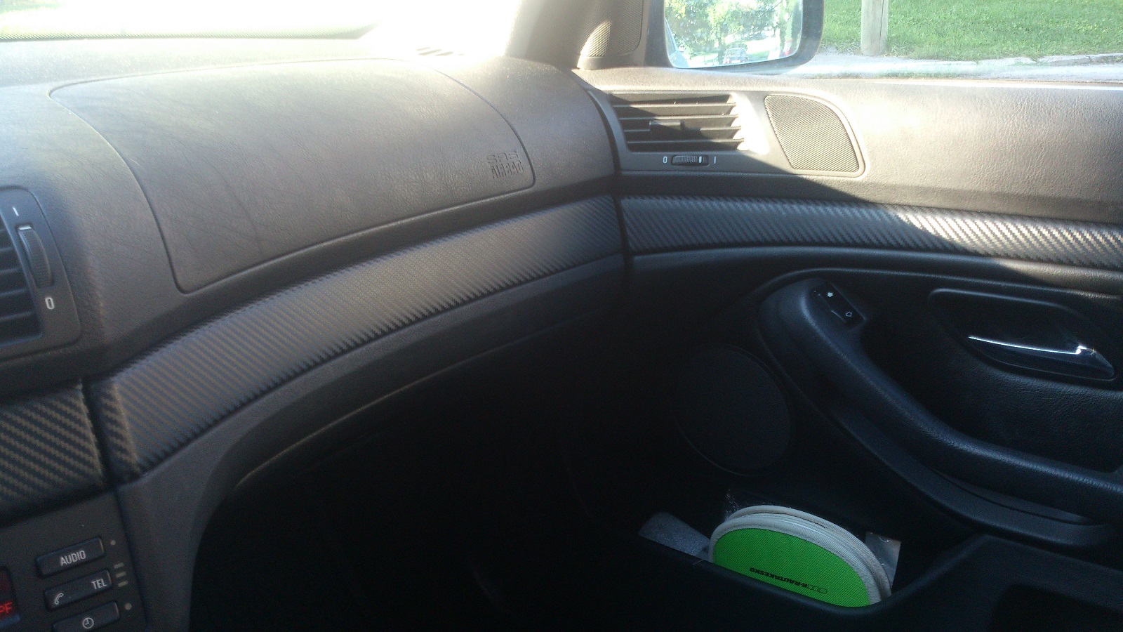

Panen mõned pildid ka juurde.
Liiste oli suht kerge teha. Keskkonsool ei jäänud kõige parem aga polnud aega uuesti teha. Seda suht keeruline teha ka. Keskkonsooli uuesti tegemine ja käigukang jäävad kevadeks siis saab maal rahulikult nokitseda. Kortermaja ees ei viitsi autot lammutada
Eks kevadeks paistab mis külm nende kleebistega teeb ja millised tuleb uuesti üle kleepida.
Re: Salongiliistude üle kleepimine
Käigukangi ümbrus tundub teistpidi mustriga aga üldmulje on ilus, mulle meeldib. Sain idee ka oma käkil kunagi liistud samamoodi teha.
Eks ikka juhtub
see tuleb kevadel üle kleepida. Samas autos silma ei häiri. Ja kui aus olla siis ma ei osanud seda asja üldse vaadata. Vaatasin tagumised liistud ka üle - ülejäänud on kõik kobinaga õiget pidi läinud
