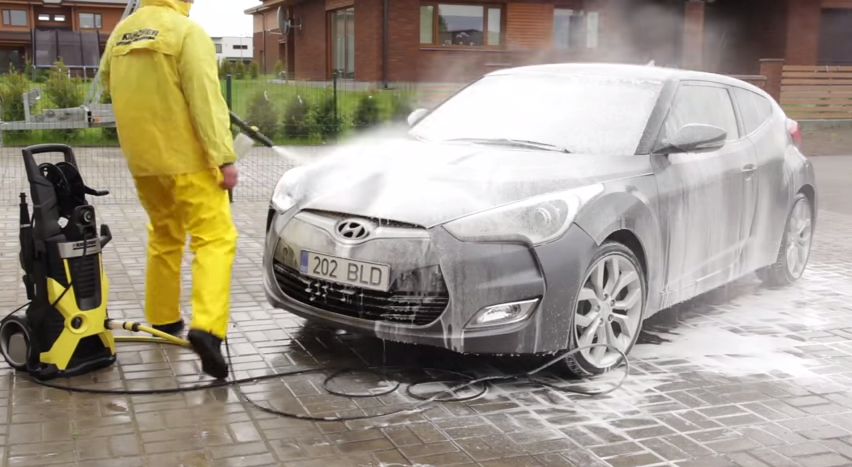

kärcheri spetsialist räägib kuidas autot õigesti pesta. nõustute või lükkate ümber?

Proovi Kärcheriga omale 5cm kauguselt vastu näppe lasta nagu ta seal videos auto pihta tulistab... Auto lakikiht saab küll pikemas perspektiivis nii kahjustada. Samuti tundub, et autot kuivatada ei ole vaja... ega jah üheski normaalses käsipesulas ju ometi autot ei kuivatata. Kui tahad sama tulemust mis seal videos siis mine parem mündipesulasse ja lase veega üle - hoiad Kärcheri ostupealt kõvasti raha kokku. Reaalset mustust sa nii ikka auto pealt kätte ei saa.

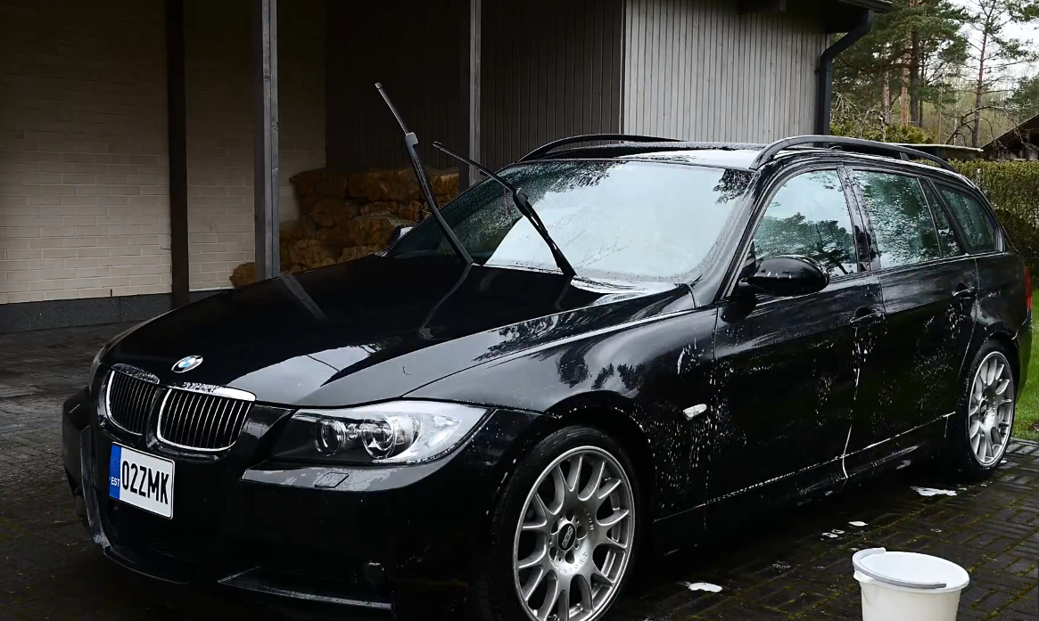

Väike timelapse video ka autopesust. (klikka pildile)
