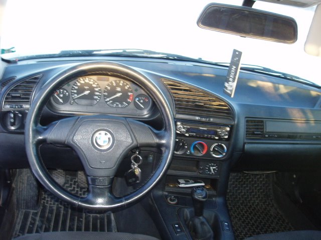

Mul on 4/1994 aasta E36. Rool on selline:
Ja tekkis mõte, et vahetaks rooli sellise vastu, sest endale praegune rool ei meeldi.
Küsimus oleks kas see uuem rool sobib minu autole ja mis selleks ümber peab tegema kui ei sobi?

Kiskusin siis täna bagi eest ära ja kui ma eksi siis rool on poldiga kinnitatud?! Kas siis sobib uuem e36 rool üks yhele või mitte?
E36 318i--> E34 520i--> E38 730iA--> E46 330D--> E39 530i--> E30 325i
massu
Postitusi: 2042
Liitunud: 24.10.2006 22:38 52
Peamine sõiduk: BMW 318TDS
Asukoht: Tallinn, Saku
Re: K: E36 rooli vahetus uuema vastu.
Postitus Postitas massu »
Peaks sobima küll.
