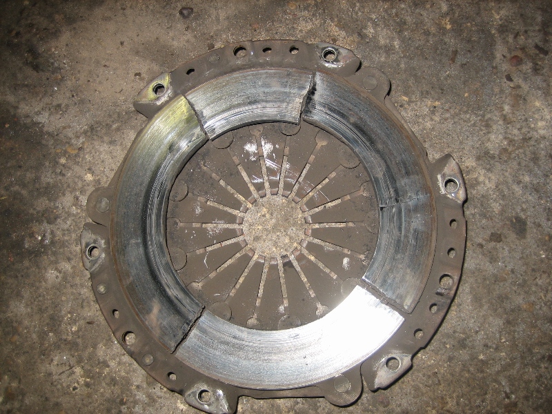

Käigukast maas, sidurikorv neljaks tükiks...
Tahaks vahetada terve sidurikomplekti korv, ketas ja laager, paluksin soovitusi kuskohast ja millist komplekti osta?
Ketta diam. 228mm

Tee korvist pilt,päris huvitav oleks vaadata teda.

jõmmu4 kirjutas:Tee korvist pilt,päris huvitav oleks vaadata teda.
Olge lahked, tehke järgi :D
Olude sunnil ja kokkulangemisel sai tellitud LUK komplekt, teisipäeval saan kätte ja siis auto kokku tagasi.
Ikkagi jääb küsimus- kuidas nii saab katki minna?
Ainsa loogilise seletusena peaksin põhjuseks krõbedat külma ja siis kõva maadlemist lumehangega aga...
