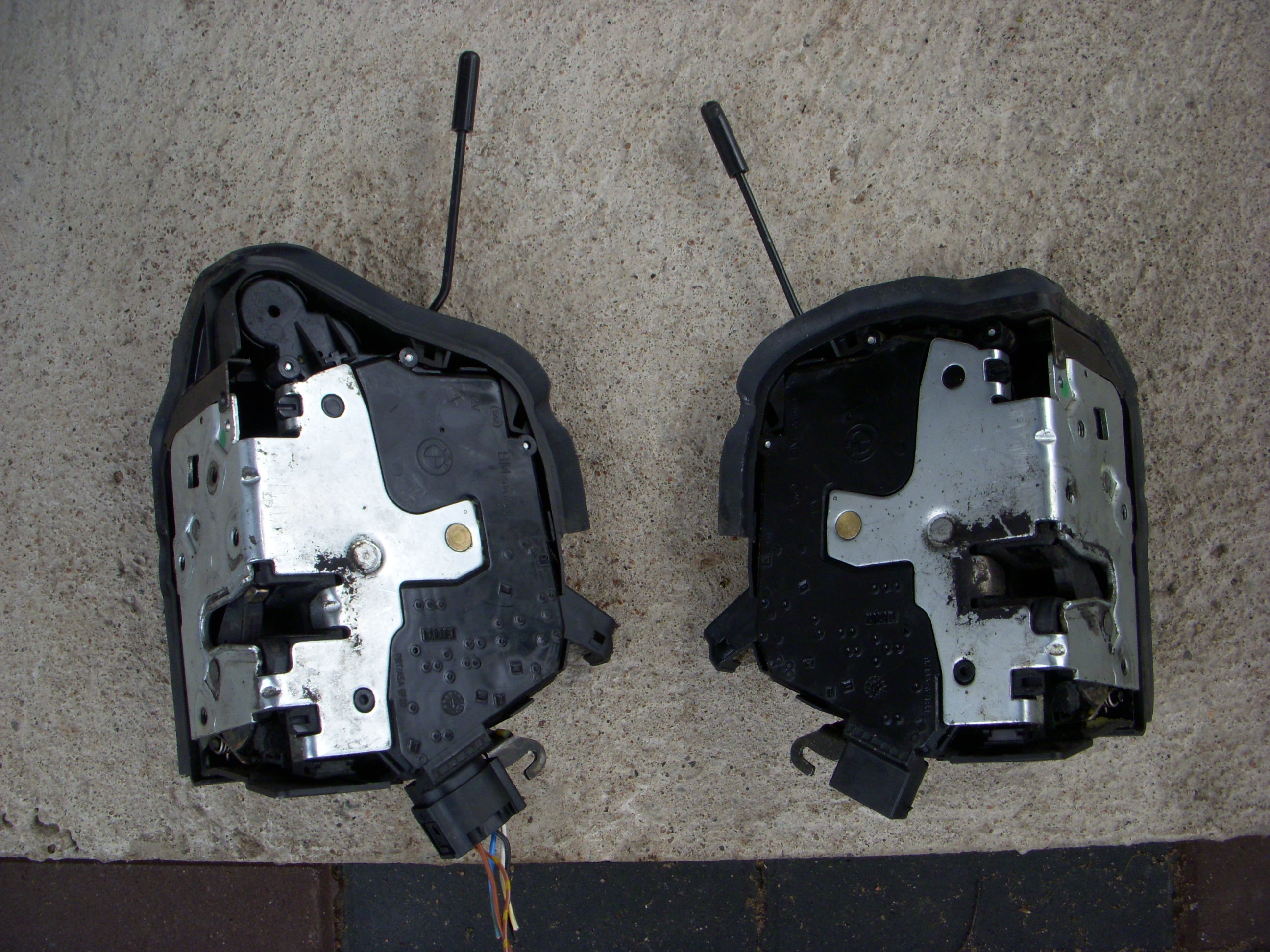

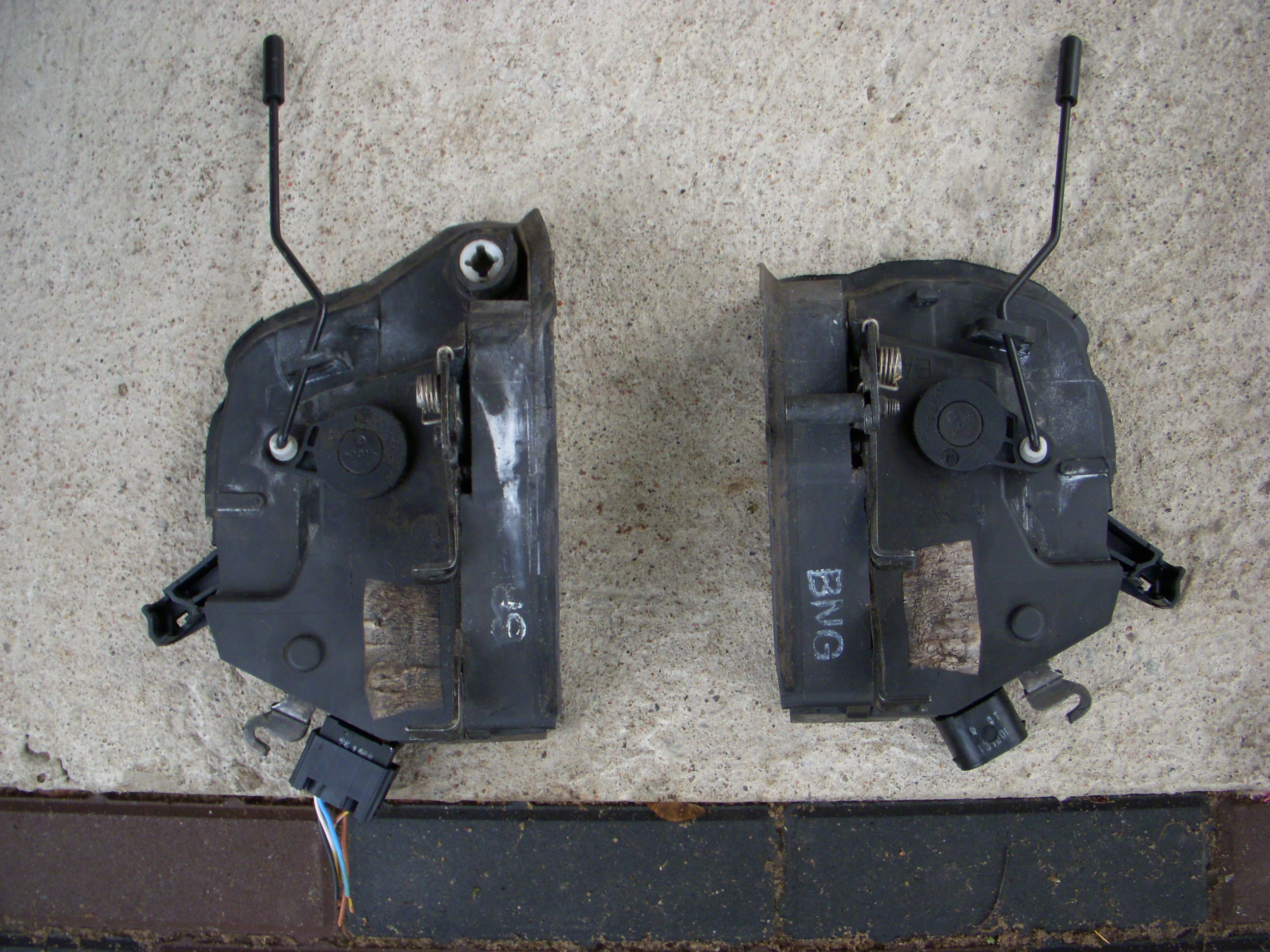

Minu vanad, tundub et see väga avatav ei ole:

Sai vahepeal selle uksega tegeletud. Aken alla ja kiskusin uksepolstrit nii palju lahti kui kannatas, ajasin näpud sisemise ukselingi trossi külge ja tõmbasin selle abil mõnda aega nõksutades ukse lahti. Võtsin selle mehhanismi küljest ära. Käega katsudes oli tunda, et see lukustuskeel käib veidi raskemalt kui näiteks teistel ustel. Leotusvahenditega vana määret maha pesemisega seda keele, või mis asi ta ka ei oleks, liikumist kergemaks ei teinud. Kontrollisin ka trossid üle, kõik käisid kenasti ja mingitsorti määregi sees neil. Lähiajal panen uue mehhanismi külge, ja näis mis siis toimub. Loodan et hakkab tööle.
Re: E46 juhiukse avamise/sulgemisega jama
Kuna Tartu kandist pole uut mehhanismi veel saanud ja tellida pole ka viitsinud (UM-is ja Forss-is 2 nädalat tellimisaeg vähemalt), siis sai õlle kõrvale üks nokitsemine tehtud. Puhusin kompressoriga kõik trossid puhtaks ja leotasin vana määrde ära. Lisasin puhta ja uue määrde. Oli näha, et tegelikult tuli mõned tilgad vett ühest trossist, mis välimise ukse ja lukumehhanismiga ühenduses on. Peale trosside hoolduse sai mehhanismil vana kõnts maha leotatud ja uus määre pandud. Ja kui juba üks õlu sees oli, siis avasin teise ja panin ukse kokku tagasi. Kokkupanemisel pidi hoolikalt jälgima, kuidas see tross, mis sisemise ukselingi külge läheb, sinna airbagi taha jääb. Ja põhimõtteliselt ühes asendis see tross kõikse paremini töötaski ainult. Koinisin tolle asendi välja ja läks paika kõik see mäng.
Tulemuseks see, et uks töötab nii külma kui soojaga.
Kahtlustan siiski, et kurjajuureks võis olla see tross, millel oli kavalalt vesi sisse tekkinud. Tavalisel vaatlusel ja trossi liigutamisel ei pannud tähelegi, kuid kui kompressoriga läbi lasin trossi nii palju kui sai, siis tulid mõned veepiisad välja sealt. Õlise käe peal olid need ikka hästi näha
