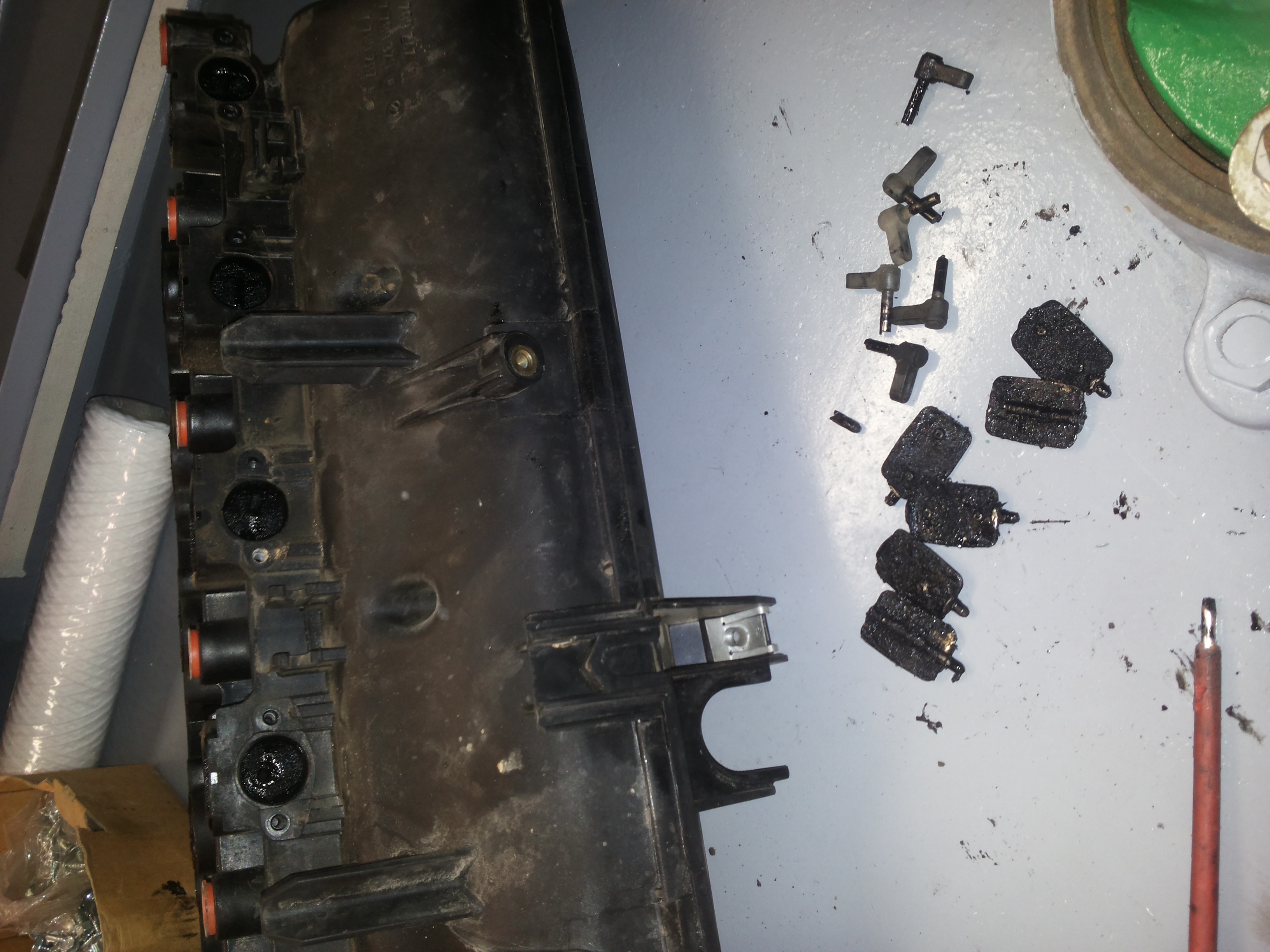

Mul e46 150kw,klapid olid ka NO asendis koguaeg(pistik lahti),kui hakkasin klappe eemaldma siis ühel oli võll ära murdunud ja kruvid lahtiselt klapi sees lihtsalt,õnneks olid veel kõik jupid omal kohal:).
väike pilt ka,kraamist,mis kätte sain:
Viimati muutis karla14, 03.02.2015 20:48 12, muudetud 2 korda kokku.
