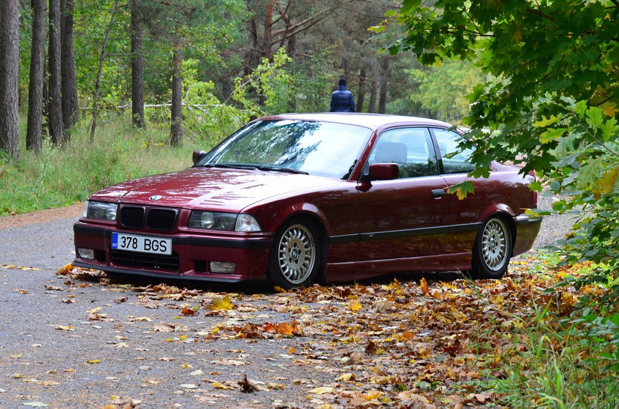

40/40 madaldus jäi hea tava amortidega? Endal ka plaanis panna ja coile ega sport amorte vms ei tahaks osta.
Hetkel selline. Taha äkki polekski 40 madaldust vaja? Samas tulevad uued veljed aga sama 17" ainult laiemad.

Sinu pilti vaadates jah, mina ei julgeks rohkem madaldada. Eriti tagant.
Ja kui veel 17 all läheb, mida praegused vist pole? Silma järgi ma pole nii spets ära arvama.
Siis vist see koopasse käimine palju tõenäolisem. ma ei tea, ma võin eksida. Ma pole veel ühelegi oma kolmesele saanud 17 alla panna.
Need valukad mis sain 15, on ka esimesed valukad, mis ise olen ostnud ja plaanin alla panna.
Septembris saan ehk sõita nati, enne kui talv tuleb ja uuesti plekid alla.
Koos tavavedrudega. Lund lükata ei tahaks. Kui seda tuleb üldse.
