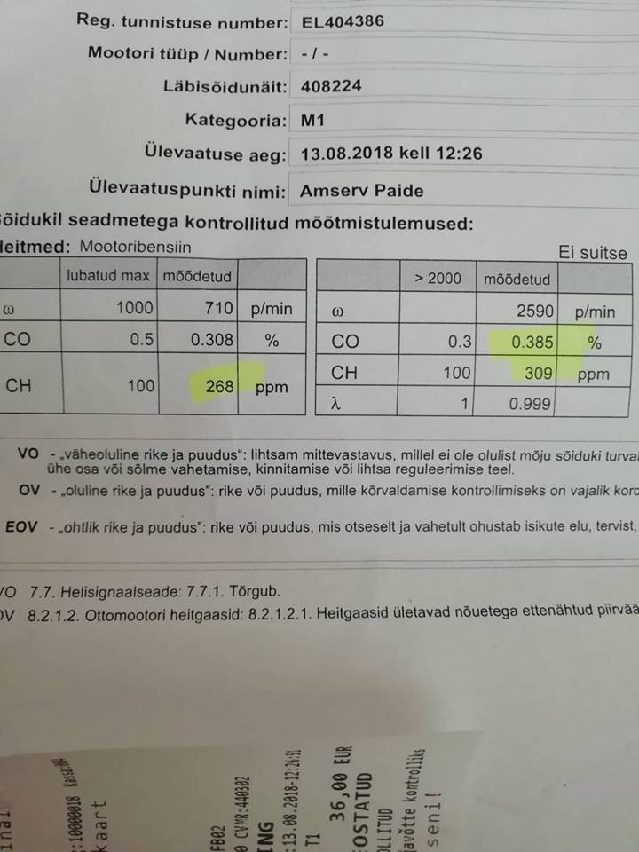

Äkki on mõni targem siin ja oskab aidata.Probleem siis selline et ülevaatusel olid kõik asjad korras aga heitgaasid tulid probleemiks.
Mootor on siis m50b25 141kw.Tulemuste põhjal vist kui co näidu sain peaaegu kätte siis võiks katt korras olla? Põhi probleemiks tuleb see et tühikäigul ja pöördega on põlematta kütust liiga palju.(lisan näitudest pildi ka)
Äkki keegi oskab soovitada mida kontrollida või teha et asja paremaks saada?

Mu ühel autol oli kunagi CH pea 1000, aitas lambda vahetus.

Selge jätan meelde, ja mootor käib kohapeal umbes 500pöördega ja natuke puterdab/lonkab.Mis seda võiks põhjustada? Ma usun see ongi se kõige suurem probleem miks põlematta kütust niipalju on.Alles eile panin tutikad küünlad ja ei muutunud paremaks.
Ja kas ülevaatuse aeg etanooli poleks mõtet paaki juurde tankida et puhtamalt plahvataks ülevaatuse aeg?

Lambda võib seda puterdamist ka põhjustada. Osta korralik Bosch või Siemens lambda sõltuvalt milline sul seal küljes on ja asi korras.
