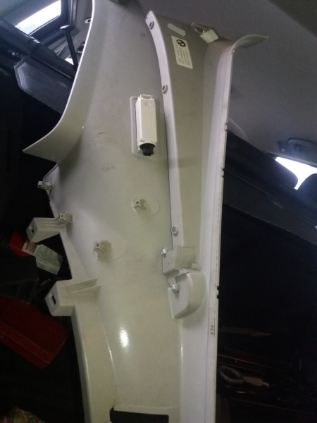

Sinna prakku, kuhu sa ruloo tõmbad, seal on väiksed nagad, mille taha ruloo kinni jääb. Ja kui sa klaasosa lahti teed, siis need nagad saavad klaasi lülitist signaali, lülitavad ennast alla ning ruloo jookseb lahti.

Eraldi moodul on lausa selle jaoks, et seda päästikut juhtida. Pealegi sama tükk on 2004-2012. https://www.realoem.com/bmw/enUS/part?i ... 1439155737
Tagant vaade;

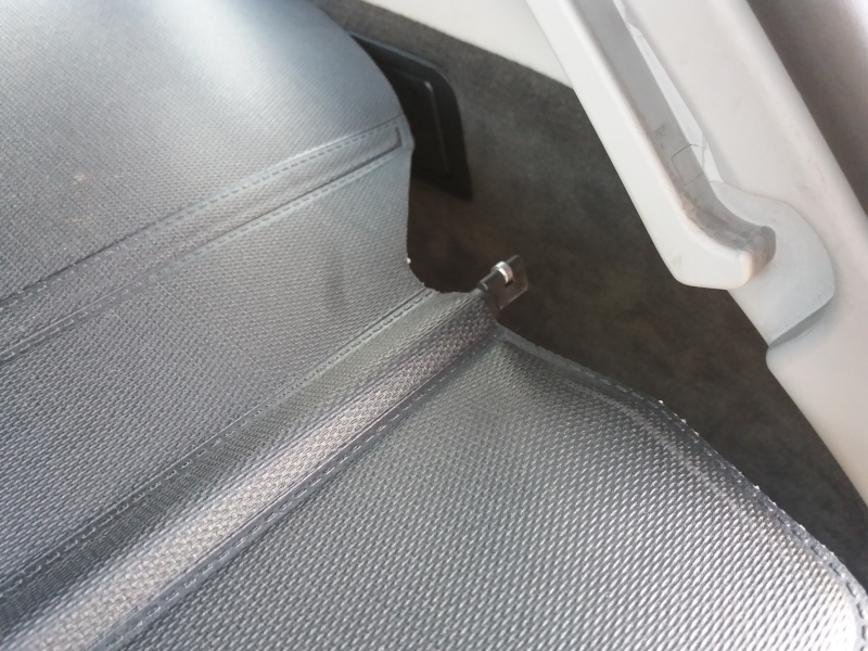

Piltidest oli abi, tänud. Kas keegi saaks lisada ka pildi ruloo lati otstest. Vb on mul sealt midagi puudu...
Ja tõesti ei ole mul neid nakatseid jah mis kokku tõmbavad ja ruloo üles lasevad. See siis lisavarustus...
Küll aga on segane siiski see lukustamise süsteem ise. Kas ruloos olevad lati otsad peavad vabalt ringi käima v ei?
Siin siis minu piilarikatte tagumine külg
