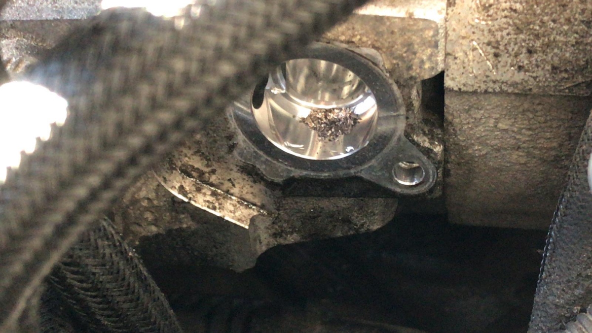

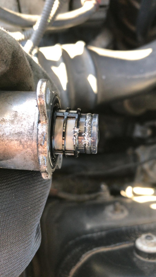

Mhm, sain infot, et neid näite ei vaadatud. Proovin täna INPA tööle saada (ei näita N47 mootorit mul), et ise pilk peale visata.
BMW 325ti E46 M 2002 (141kw/245Nm), BMW X5 3.0d E53 FL Maritime 2004 (160kw/500Nm)

Sten.H
Postitusi: 1232
Liitunud: 21.09.2010 17:33 56
Peamine sõiduk: BMW X5 3.0d E53 FL ´04
Asukoht: Sindi
Re: 320dA E91 130kw N47 probleem
Postitus Postitas Sten.H »
Stock soft sai esimese asjana peale pandud kui see anomaalia hakkas, midagi paremaks see ei teinud, tundus isegi, et oli natuke rohkem tunda jõnksutamist. Peale seda sai pikem Eesti tripp tehtud kui stock soft peal oli (kuskil 1200km). Kontrollitud toimiv turbiin läks asemele, tuli A.Karro käest.
Sten.H
Postitusi: 1232
Asukoht: Sindi
Tundub, et soovidega tasub ettevaatlik olla. Tulemus selline:
Kui auto liikuma saab eks, siis annan teada kas see anomaalia oli sellest tingitud või mitte. Inpaga sain enne ka pihusti näite vaadata kui see asi juhtus ning need olid kõik korras.
