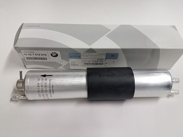

Aitäh info eest. Tollel autol peaks olema rõhureleega kütusefilter. Täpselt sellest filtrist aru ei saa aga peale vaadates ütleks nii, et paagipool otsas on kaks otsa ehk üks, mis tuleb pumbast filtrisse sisse ja teine ots, mis läheb tagasi voolu. Filtri teisest otsast läheb siis mootori juurde ja üks on rõhurelee ots. Kui see filter jukerdab, kas siis võib sarnane anomaalia olla? Kus kohast sinna rõhurelee peale üldse ots tuleb?

Releega päris tegu pole, pigem reduktsiooniklapiga. Tagapoole suunatud otsi vaadates peaks olema neid ka võimalik segi ajada. Ilmselgelt siis midagi õigesti ei toimi.
Eks proovi teist siis, kõige lihtsam. Tagasivoolu peab kütust tulema, kuid bensiiniga mängimisel on vaja ülimat ettevaatust.
Step by step ei jõua siin ette nämmutada. Kas otsid ise kataloogid ja tehnilise info, kuidas jupid paigas peavad olema või vii töökotta.
