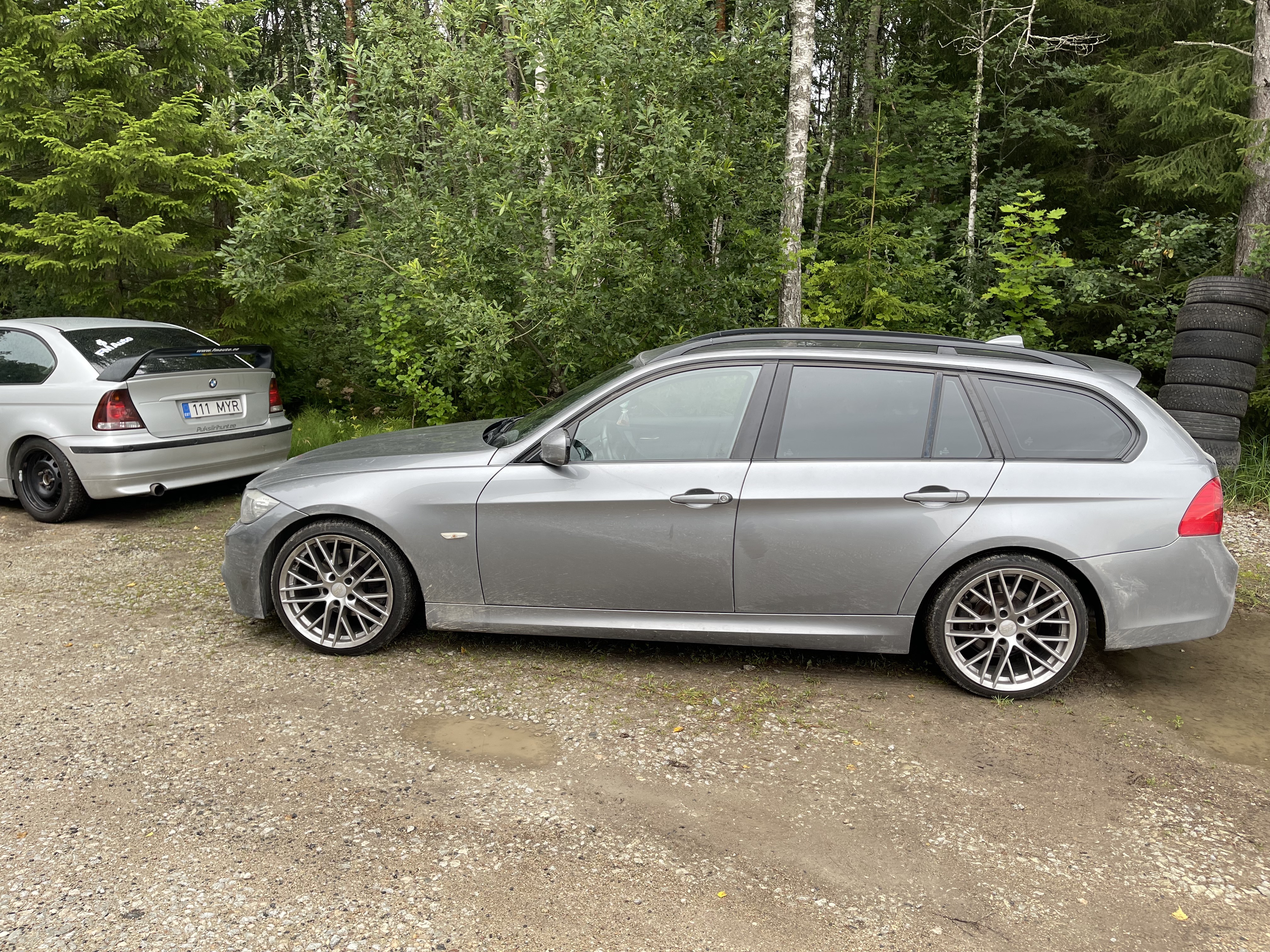

Keeruline on sedasi midagi soovitada. Mis veljed sul all on, mis on nende velgede ET, pilt autost ja velgedest kuidas nad hetkel istuvad.
Lampi võin ju pakkuda, et pane 20-25mm flantsid aga pärast on koopast väljas ja jälle pole hea.
Originaal velje ET on reeglina ming 35-45 ja need istuvadki koopas.
Teine variant on väiksema ETga veljed vaadata, sedasi saab ka koopad rohkem täis.
Siin on 18" veljed mille ET on 20 ja minu arust istuvad väga hästi.
Mul on enamus autode all olnud flantsid ja ET on suht väikseks viidud. Osadel masinatel isegi 0 või -5 olnud.
Ei saa öelda, et kuidagi oleks halvasti mõjunud autodele. Ei ole pidanud rattalaagreid ega pukse selle pärast vahetama, et flants või vale ET-ga veljed on olnud.

Velg on 8X17 ET 34.
Siis kindlasti julgeb sinna soovitada 15mm flantsi aga võib ka 20mm proovida, sest see pilt mis panin seal on 8,5" lai velg ja flantsi ei kannata panna, suht servaga tasa.
Kuna see velg sul on veidi kitsam siis äkki kanntab 20mm panna nii et koopasse ei hakka käima, 15mm peaks suht lollikindel olema.
