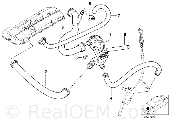

Ei viitsinud kogu teksti läbi lugeda, aga mõningad tähelepanekud samalaadse probleemi puhul.
Pöörded kõikusid 500-1300 vahel külmalt, kohati suri auto isegi välja. Kuni veerandi tempini toimus see asi ja peale seda kadus ära. Vahetusse läks esialgu nuka andur, aga see tulemust ei andnud. Armatuuris süttis ka muidugi vahelduva eduga mootori kollane tuli.
Peale karterituulutuse klapi ja torude vahetust UM'is asi korras, pöördeid ei kõigu külmade ilmadega, kollane tuluke kustnud ja küttekulu ca. 1L väiksem.

mis raha see maksma läks, kui meeles on? Äkki oleks siis odavam see ära proovida? Kui kas sul jürgen olid nähtavalt siis kohe tihendid kulunud? Ega seda klappi vist ka um-diagnostika välja ei näita?

thend kirjutas:Ega seda klappi vist ka um-diagnostika välja ei näita?
Um'i diagnostika seda välja ei näita, aga härra Truumu juures sai see selgeks tehtud lihtsal viisil ;) Muidugi on vaja selleks juhtmeid autole järgi ja siis veel mõningaid asju, aga eks kõike seda saate Truumu juures teha.
Õppind mehed ja head tööriistad :)
Maksma läks koos klapiga sinna 2000.- kanti.
zaruljom kirjutas: karterituulutus klappi diagnostiga ei tohiks näidata. mootor vist pidi imelikku häält tegema kui see umbes.
Minul puudus igasugune imelik ääl, v.a see esimese veerandi mootori soojenemise ajal pöörete kõikumine ja sellest tulenev hääl.

millised olid need lisa voolikud, mis välja vahetamisele läksid? Saan ma õieti aru, et see mis vahetamist vajab, on detail nr1 ja kõik sellese ja selest tulevad voolikud?Üks versioon on seal külakliima jaoks ka. Kas siis äkki oleks mõistlikum see panna? Hinnavahe ka väikene muidugi.Äkki aitaks lihtsalt klapi vahetusest, ning voolikute/torude läbi pesust, kui muidugi päris mädaks ei ole see voolik muutunud.
2006 118D :)
1999 328 CI väikest viisi sõidu rõõmu :) --> Ajalugu
1992 318is rakett :) --> ajalugu.
Ain
Postitusi: 3229
Liitunud: 13.10.2003 22:19 20
Postitus Postitas Ain »
Kuna pilt kaob ära, siis panen lingi siia:
http://www.realoem.com/bmw/diagrams/h/e/54.png
1,2,3,4
Need voolikud on tavaliselt enda aja ära elanud ja vigased.
Viimati muutis Ain, 11.03.2008 08:58 49, muudetud 1 kord kokku.

Ei tea, kas see võis mul ka seda kahtlaselt podisevad/müdisevat (meenutas diislit) häält ka teha. Oleks ka nagu sealt sisselaskekollektori alt tulnud see heli.

thend
Postitusi: 687
Liitunud: 29.10.2006 23:55 36
Postitus Postitas thend »
külmaga ong see emulsioon seal torudes umbes ja klapis ka, nii kui soojaks läheb kõik jälle libedam ja puhtam.
