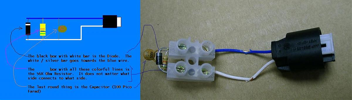

fedja kirjutas:oskab keegi õelda,millised otsad tuleb kokku tinutada,juhul,kui sensormatis probleem?
Kui sensormatti vahetada ei raatsi, siis lase airbag'i plokis sensormatt maha kodeerida. Kaassõitja olemasolu tuvastamine enam siis ei toimi ning airbag avaneb avarii korral igal juhul.

Postitus Postitas fedja »
kas see on selline skeem millel kõrvalistuja turvapadi ei avane üldse?
oleks vaja sellist skeemi,et avaneks kõik aeg.
kas sellise variandi skeemi pole,et saaks lüliti vahele teha?

Re: E46 airbagi tuli põleb.
Pane parem airbagi süüteahelale lüliti vahele :mrgreen: Mingi toitejuhe kah külge ning saab vastavalt vajadusele bäägi avada :P

Postitus Postitas Fred »
patrik kirjutas:Fred, kas k6rvalistuja vigastused kirjutad enda sydametunnistusele, kui avarii korral k6rvalistuja turvapadjad EI AVANE?
Ma absoluutselt ei vastuta millegi eest, leidsin selle pildi netiavarustest, proovisin enda autos, kontrollisime arvutiga ja staatus oli tõepoolest occupied. Samas mingit garantiid ei ole, sest ei hakka kontrollimiseks avariid korraldama. KASUTADA AINULT OMAL VASTUTUSEL!
