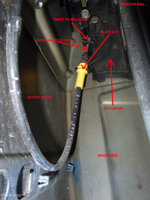

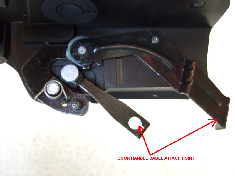

Mis siis sai lõpuks? Minul hakkab ka üle viskama, 4aastat ei midagi ja nüüd peale pesulat ei taha mitte juhiuks toimima hakata, nagu jobu sõida uks pool-lahti (olen muidugi aru saanud et see on parem variant kui see, et üldse ei avane ja pean kõrvaluksest välja ronima). Kas tõesti lahti võtmine, õlitamine, kuivatamine ei aita? Kusagilt lugesin, et äkki õlina kasutada relvaõli vms, mis ei tohiks mingil juhul külmuda.
Ja kas keegi oskab näidata pildil, milline detail siis ära kulub/kinni külmub? Ja miks ta ei haaku aga nii kui natuke sooja saab hakkab tööle?
:arrow: http://forum.e46fanatics.com/showthread.php?p=8418800

Milline detail nimelt määrimist vajab, mis seda lukustumist põhjustab?
Kas väline millele saab ligi või midagi "karbi" sees?
