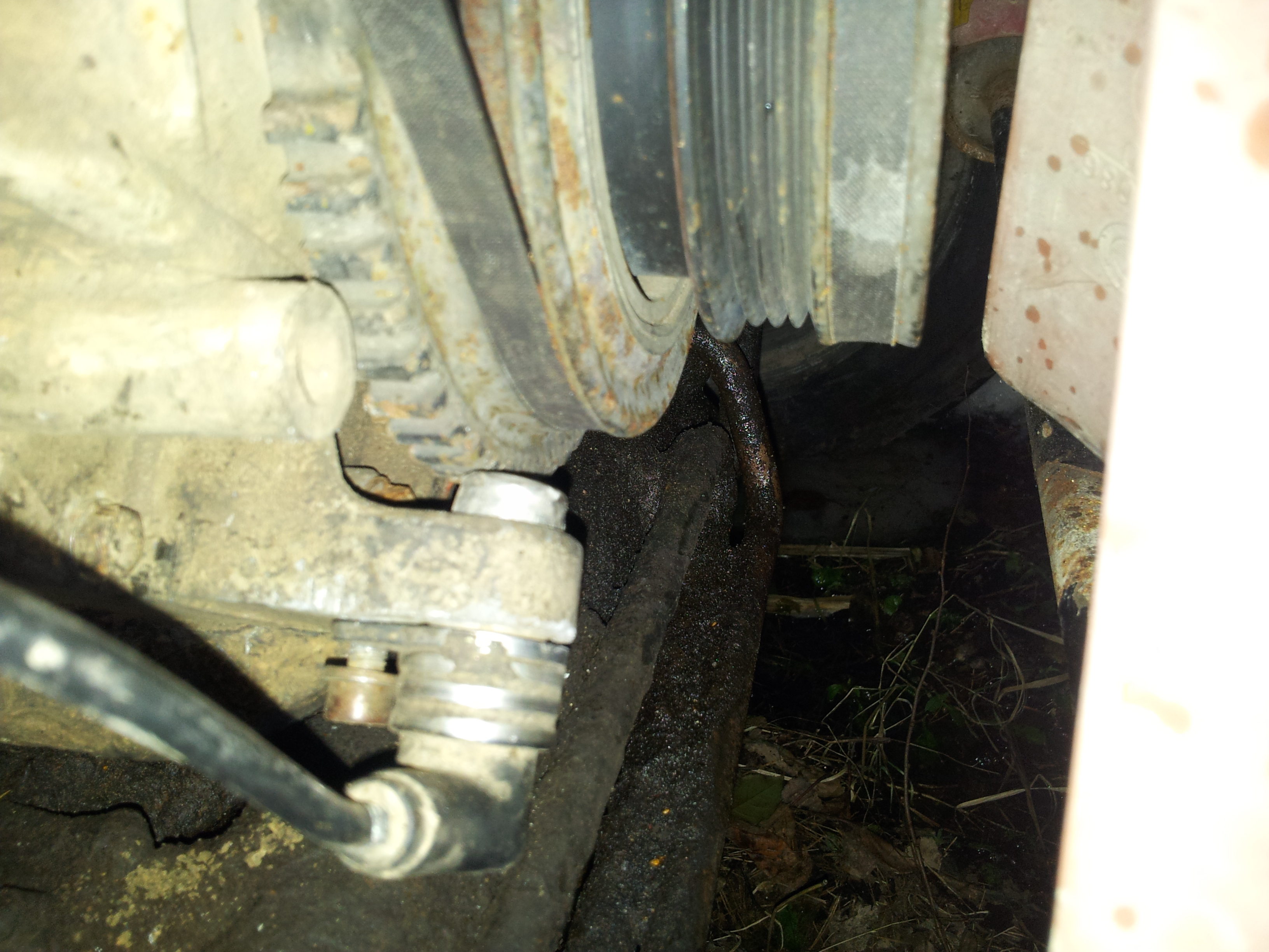

Kas on ka kellelgi viitsimist seletada kus asub v2nda andur v6i l2hen liiga mugavaks? :D
siim320
Postitusi: 1163
Liitunud: 20.08.2013 15:50 02
Peamine sõiduk: BMW 320
Re: e36 2.0i kytus vajub alla?
Postitus Postitas siim320 »
robb kirjutas:Selge pilt. T2nud sulle.
see siin !

Andur peaks olema kohakuti hammasvööga ning mida väiksem vahe neil omavahel on seda madalamate pöörete juures on juba signaal tugev.
