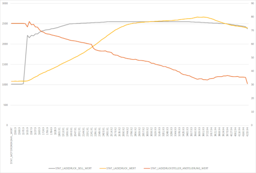

Tõmbasin Testo käima ja tegin paar ülesvõtet. Siin on 3. käigu tõmme 1500 -> 4000 pööret:
Nagu näha, läheb ~6s aega enne kui eeldatav ja tegelik rõhk klappima hakkavad.
Roheline - mootoripöörded
Oranž - eeldatav rõhk
Hall - tegelik rõhk
Tumesinine - õhulugeja eeldatav
Kollane - õhulugeja tegelik
Helesinine - N75% (skaala paremal pool, kui pilt suurelt avada)
Hetkel on chip peal, sellest ka võrdlemisi kõrgemad väärtused, aga stockis on asi täpselt sama. Äkki oskab keegi anda suunda kätte, mida proovida?

Selleks, et keegi viitsiks üldse süvenema hakata, tee normaalsed graafikud. Liiga palju asju ühel graafikul ja üldse võiks x telg aja asemel pöörded olla, aja järgi on üsna suhteline midagi välja mõelda.
Veel parem muidugi, kui sa selle logi kuskile üles viskaks. Ja peale selle, N75 sobib kuhugi VAG foorumisse rohkem :)

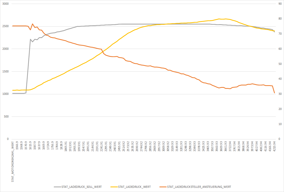

N75 on natuke lihtsam kirjutada kui vaakumsolenoid :lol: Tegelikult suht sama asi, vähemalt funktsiooni poolest.
Logid toppisin ühte pakki kokku kõik, failide pealkirjad ütlevad ära, mida seest leida võib:
https://www.upload.ee/files/5963244/Tur ... d.rar.html" onclick="window.open(this.href);return false;
Kohe teen graafiku natuke hõredamaks ka, samas logisid saab vastavalt vajadusele juba ise ka manipuleerida :)
Edit: graafik, kus x-telg on rpm, peal on rõhud ja solenoidi %:
