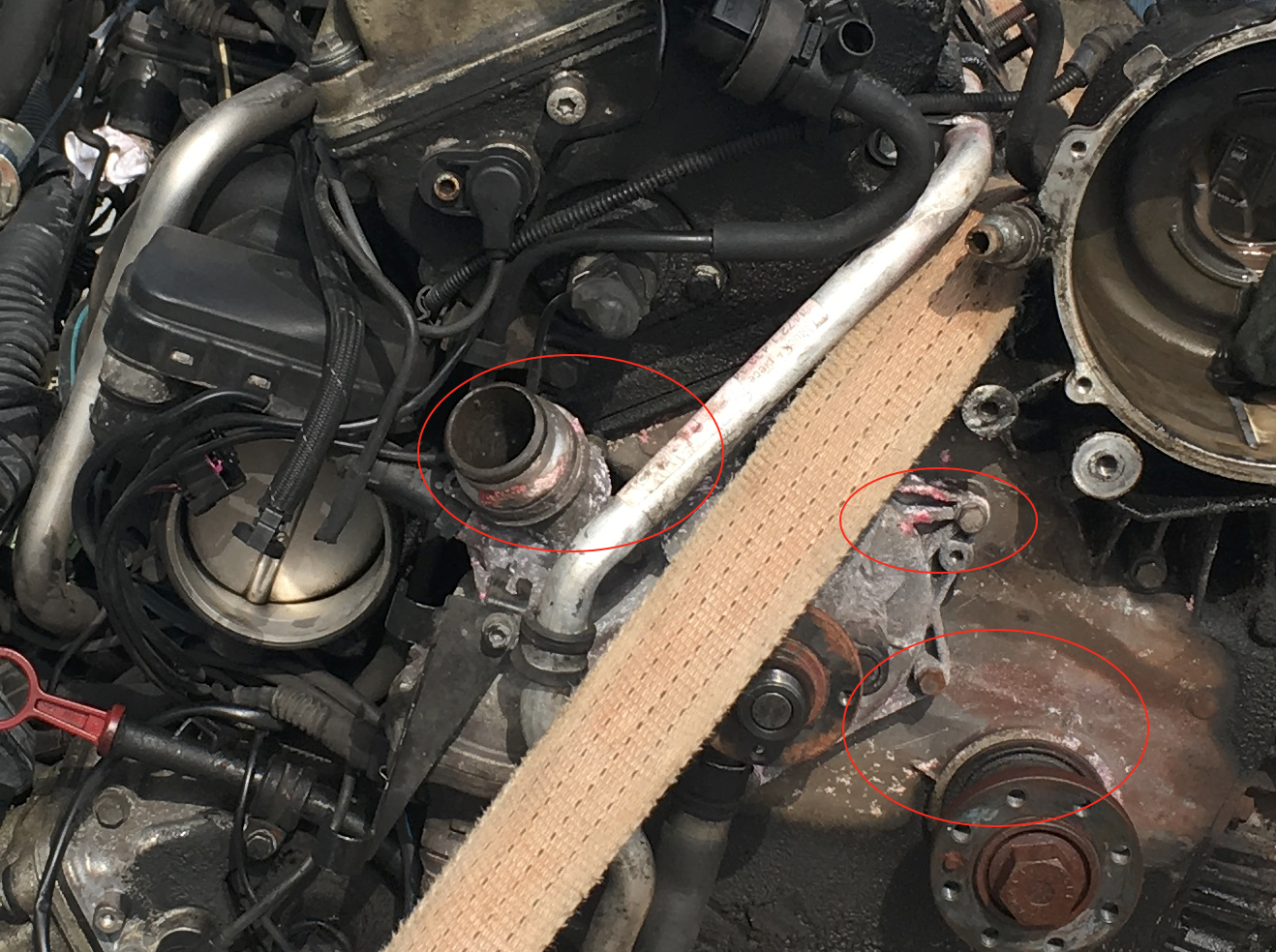

Ei tea, kust Sa selle jutu võtad, aga BMW mootorisse ei tohi punast kallata! BMW ise pole ka seda vabaks andnud. Eelpool toodud Polar jahutusvedelike pildil on see samuti selgelt näha.Edson520 kirjutas:värvus ei mängi rooli, see on tootja valik mis värvi ta paneb enda toodete sisse. Nagu juba mainisin, G11 võib ka punast või kollast värvi olla, või üldse värvitu. Lugege pakki pealt soovitusi ja ongi kõik
Punane jahutusvedelik lahustab BMW tihendeid. Hiljem võib näha roosat kihti ka mootori välisküljel.
Nagu näiteks siin näha:
