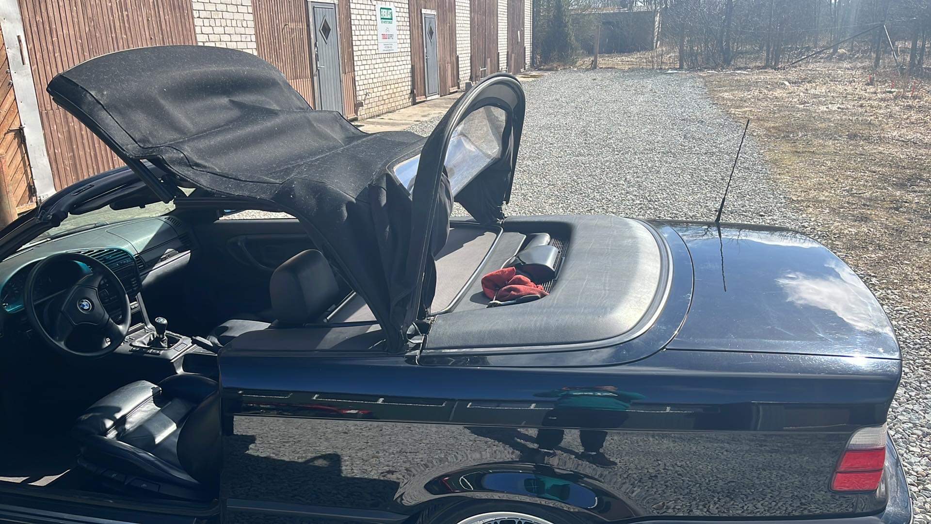

autoks 318i 1997a e36 cabrio, katus pool elektriline.
Probleem selles, et katus ei paki ise täielikult peale, jaab viimane liigutus tegemata, ehk klaasi osa alla ise ei lase.
Pilt selgituseks:
Katust auto samuti ise maha ei võta, tõstab tagumise klaasi osa ülesse, ja teeb luugi lahti(kus all katus käib), kuid katus ise sinna ei jookse. (katuse vasakul nurgas olev lõpplüliti töötab)
Vahetatud on tagaluugi amordid(katuse luuk), mikrolülitid reguleeritud, prooviks vahetatud mõlemad mootorid, visuaalselt kontrollitud katuse moodul(nagu uus), kaitsmed kontrollitud.
El aknad toimivad tõrgeteta, pagasi luugi lukk toimib(ka katuse luugile vajutades lukustub).
Olen teinud mootoritele “reset”i vahemalt 100 korda, aga ei ole abi olnud.
Inpaga lugedes on sees vaid selline veakood katuse moodulis:
Mõlemad mootorid on proovitud toimivate autode pealt.
Kas kellelgi oleks voimalus prooviks anda enda toimiva auto pealt moodulit?
Kas moodul vajab kodeerimist, kui saan kasutatud mooduli?
Mida veel vaadata?

patrik kirjutas: 15.04.2022 07:50 21 Sel juhul ei saa moodul aru et katusekasti kaan üles tõuseb?
Aga kui katuse mootori positsioonid nullida, siis ta ju saab aru. S.t et ta teeb ennem luugi lahti, klapib katuse eelmisel pildil oleva asendini ja laseb luugi alla ilusti kuni lõpplülitini( klõps käib, pagassi lukk toimib).Aga klaasi osa alla ei lase, nagu mootor ei suudaks oma polaarsust muuta.
Kui nüüd samas asendis paluda nupu järgi autol katus kasti kaane alla tagasi katus pakkida, siis teeb auto lahti vaid katuse kaane ja edasi mitte midagi. Kui klaasi osa on pikapeale gravitatsiooni mõjul alla vajunud, siis suudab ta selle ise ülesse tõsta ja luugi avada.
