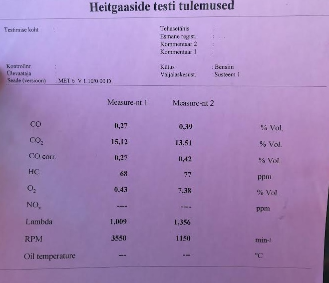

Tere. Sai käidud e36ga millele swapitud m52B28 täna ülevaatusel aga kahjuks heitgaasid paigast ära. Eelmisel aastal käisin arki jaoks heitgaasi lehte võtmas ja siis läks läbi ja samuti kuu hiljem üv läks läbi.Mainin ära ka, et autol all 1.8 orig katalüsaator kuigi sellega eelmine aasta läks läbi.
Ülevaatuspunktis arvati, et lambda andurid ära ja, et tagant haiseb ka.
Lisan pildi ka üv lehest ja eelmise aasta heitgaasi testi lehest. Kas lambda andurites tõesti asi või põhjustab seda miski muu?

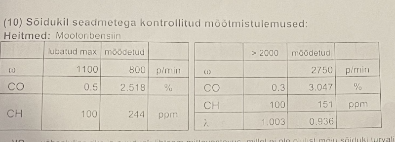

Ma käisin ka täna ülevaatusel, sama kombo, e. 1,8 swapitud 2,8 vastu, universaal katt all ja läks nii eelmine aasta läbi kui ka see aasta.

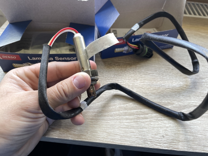

Originaalis z3 coupe pealt mootor, väljalaske kollektor koos katalüsaatoritega ja siis 320mm pikkune aga mul on tavalised m52 kolled ja siis vist ei ulatu need ja sai tellitud roadsteri kere järgi kus ka tavakollede variant ja pikk kaabel koodiga 11781437586 ja ei olnud valikus densot. Hetkel autol kolledega kaasa tulnud lambdad koodiga 1748762 mis tõesti siemensi omad ja peal ka ntk. Aga pistik pole sobinud mootori juhtmestikuga ja elektri tegija vahetas pistikud ära lambdadel.
Peaks ikkagi ostma siis denso omad ja pistiku neile ringi tõstma? Denso omad pikka kaabliga https://aeromotors.ee/kataloog/article/ ... 1368-denso ja peaks pistiku siis ära vahetama

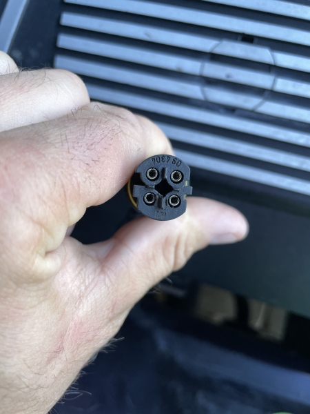

Andurid käes, on võimalik sellest pistikust kuidagi need pinid kätte ka saada, et lihtsalt pistik ümber visata? Või peab ikka maha lõikama?
Postitusi: 4701
Liitunud: 19.01.2003 20:29 39
Re: M52B28TUB heitgaasid
Postitus Postitas patrik »
Seal kus sa kahe väikese näpuga juhtmest kinni hoiad peaks olema ühendus, tõmba rüü maha ja vaata
Mis nende pistikutega ei sobi?
Aa ok märkasin juba. Erinevat värvi tihendid tähendavad erinevaid pistikuid. Kas lapid kahest kokku või kougid klemmid välja spets abinõudega

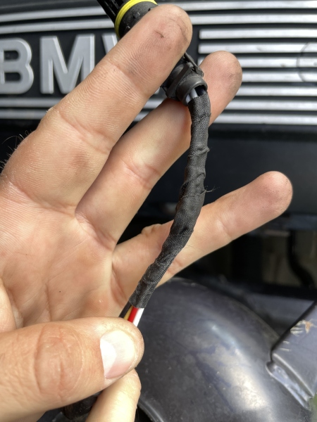

Rüü all tõesti ühendus aga kahjuks spets tööriista pole millega pinid kätte saab, seega tuleb vanalt pistik uuele ümber tõsta. Tootja ühendus kohast lahti ühendada ja pistik panna jääb vist see kaabel lühikeseks ja peab ühe ühenduse veel tegema kuna vanal lambdal samuti see pistik pandud ja pole pikalt kaablit jäetud. Kas lambda
Kaablid võib joota ka uuesti kokku või peaks ikkagi mingit klemm ühendust kasutama?

Topeltvanostel tavalised zirconia andurid, m52 üksvanos on (minu teada) ainuke erand oma titania anduritega mida saab tõesti ainult Denso omi.
bmwster kirjutas: 18.06.2022 15:12 51 Hetkel autol kolledega kaasa tulnud lambdad koodiga 1748762 mis tõesti siemensi omad ja peal ka ntk. Aga pistik pole sobinud mootori juhtmestikuga ja elektri tegija vahetas pistikud ära lambdadel.
1748762 käib ühe vanosega mootoritele, kust pealt su kolded ka pärit, mitte kahe vanosega mootoritele.
Valet tüüpi anduriga on arusaadav miks lambda näit 0 on. Zirconia andur toodab voolu vastavalt mõõdetud kütusesegule, mida siis mootoriaju mõõdab ja jälgib. Titania andur aga ise voolu ei tooda, vaid muudab oma takistust, ning vool tuleb peale ajust endast.
bmwster kirjutas: 18.06.2022 15:12 51 sai tellitud roadsteri kere järgi kus ka tavakollede variant ja pikk kaabel koodiga 11781437586 ja ei olnud valikus densot.
Need on õiged andurid

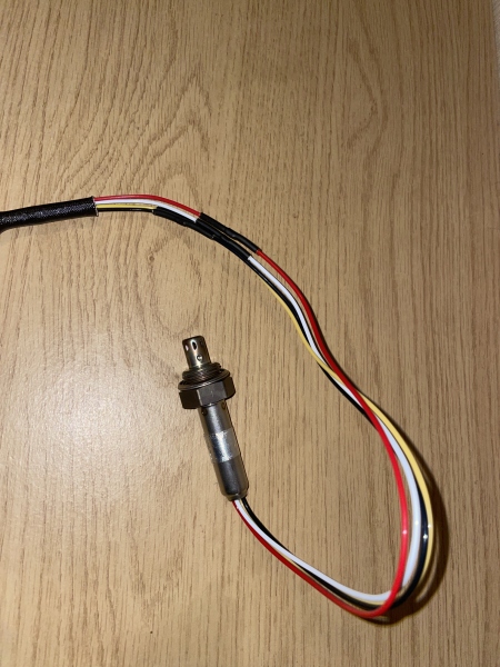

Sul pildil siemensi lambda boschi pistiku otsa istutatud. Misasja seal küll tehtud on?
Nagu pealkirjas kirjas ehk m52 kahe vanosega.
Tellitud saigi boschi lambdad aga siis sa väitsid, et seal toimivad ainult densod ja sai lastud ümber vahetada. Pistikud said maha lõigatud ja auto pealt teised ümber tõstetud.
Kuna kolled tulid nende lambdadega ja elektrik pani sobivad pistikud, et mootori juhtmestikuga kokku läheks.
Oleks ma boschi omad jätnud nagu tellisin, oleks olnud plug and play! Nüüd peab vist leppima nende densodega.
