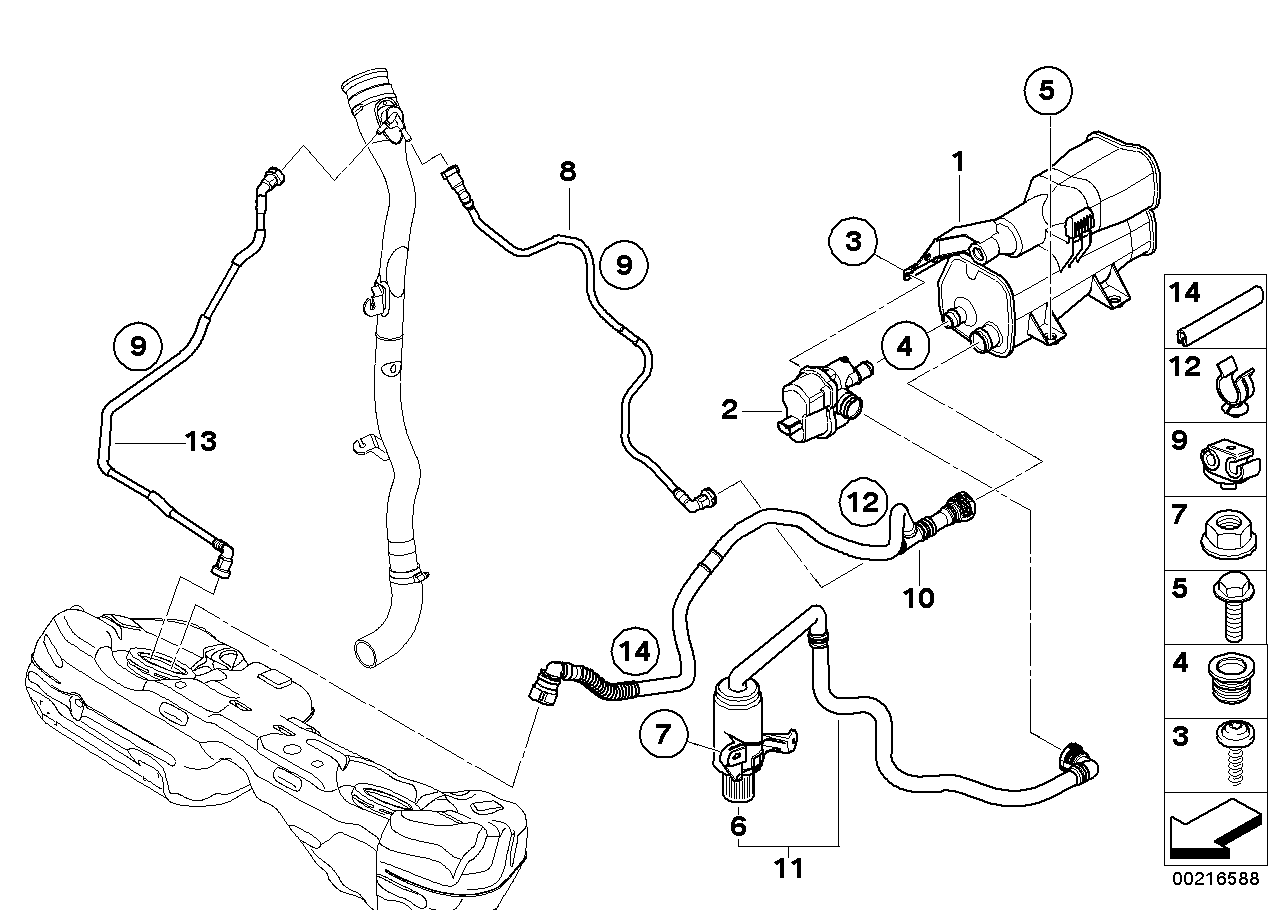

Mul on 2006 BMW 330i N52 mootoriga (N52B30), ning ma otsin skeemi euroopa spec e90 bensiini aurude süsteemist. Ma ise elan USAs ning ma proovin välja tõmmata DMTL pumpa mis selle mandri autodel on, sooviks vaadata kuidas euro spec autode aurude kontroll töötab et saaks kuidagi sarnaselt need voolikud ühendada ja lihtsustada (ja kergendada) oma rallikat. Kas kellelgil siin on BMW diagnostika poolne juurdepääs, et üks pilt tõmmata taolisest süsteemist (siin on USA versioon näiteks) - http://www.realoem.com/bmw/images/diag_4n4c.png
Aitäh ette!

EU variandi varuosakataloogist ei saa ülevaadet?
https://www.realoem.com/bmw/enUS/partgr ... 330i&mg=16

Ncs expertiga kerekoodi Vb33 asemel kirjutad vo-sse vb31, lased ista-p-l arvutada dme programmi numbri, winkfp-ga programmeerid uue programmi nr ja saad dme dmtl koodidest lahti. Siis viskad selle pumba minema ja ongi kōik

Tänud! realOEMi polegi varem kasutanud otseselt, aga seal on kõik mis mul vist vaja selle süsteemiga. Ma leidsin oma esimese pildi googleist/foorumitest.
