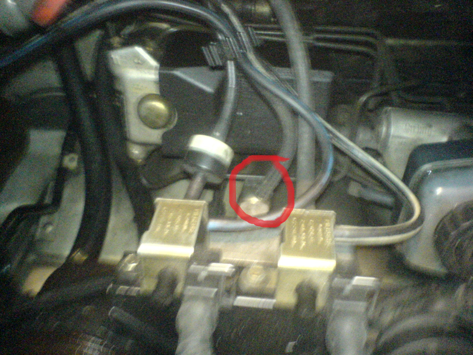

kus see vaakumiandur asub? mingit pilti temast või miskit? ma ei suutnud leida küll ühtegi kohta kuhu see voolik ühendada....
Re: 525 TD-TDA-TDS-TDSA ei käivitu ja muud vead.
eksisin ikka mälu järgi. Minul kinnitub see sinna:martinjev kirjutas:kus see vaakumiandur asub? mingit pilti temast või miskit? ma ei suutnud leida küll ühtegi kohta kuhu see voolik ühendada....
Pilt siis e34ja juhipoolsest kapotialusest.

Auto ei viska eriti tagant musta, seega peaksid pihustiotsad korras olema?!Ainult siis on lont järel kui maanteel paned 4-käigu ja lööd põhja, see ka hetkeline tahamalont.
Starter veab kiiresti ringi, käivitan akulaadijaga, millel on "start" reziim.
Paagisisene pump on ka vist OK, võtsin tagaistme ära ja ta lõi ilusti. Auto ei käivitu hästi nii täis paagiga kui ka peaaegu tühja paagiga.
Olen kontrollinud terve kütusetrassi, ei ole lekkeid! Ka tagasivool on kuiv!
Probleem tekkis siis kui nende suurte külmadega, -20 ... -30 kraadi, seisis auto 3 päevaõues. siis oli näha kütusefiltrist tulevas torus õhumulle. Peale seda auto jälle igapäevases kasutuses kuid probleem on endiselt alles!
Äkki kellelgi on sarnane probleem olnud? Kuhu viia kontrolli või remonti, kuna enda, rakendusliku kõrgharidusega autoremondilukseppa, pea ei hakka kuskilt osat asjale pihta!

Championi eelsüüteküünlad said peale 5 kuust kasutamist otsa
Aga küsimus suurele ringile- kuidas kõrgurvepump maha käib? Kas kett tuleb mahakiskuda või on mingisugune nipp? Alles algaja BMW maailmas
