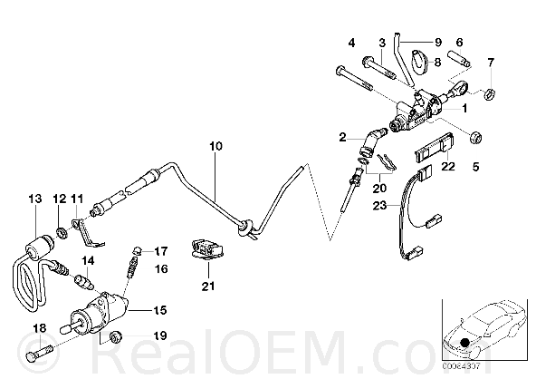

Pm keerad pos. 14 tähistatud CDV küljest ja painutad tiba pos. 13 tähistatud toru otsa, et see CDV'st tühjaks jäänud avasse kinni keerata, keermed pidid 1:1 sobima.
