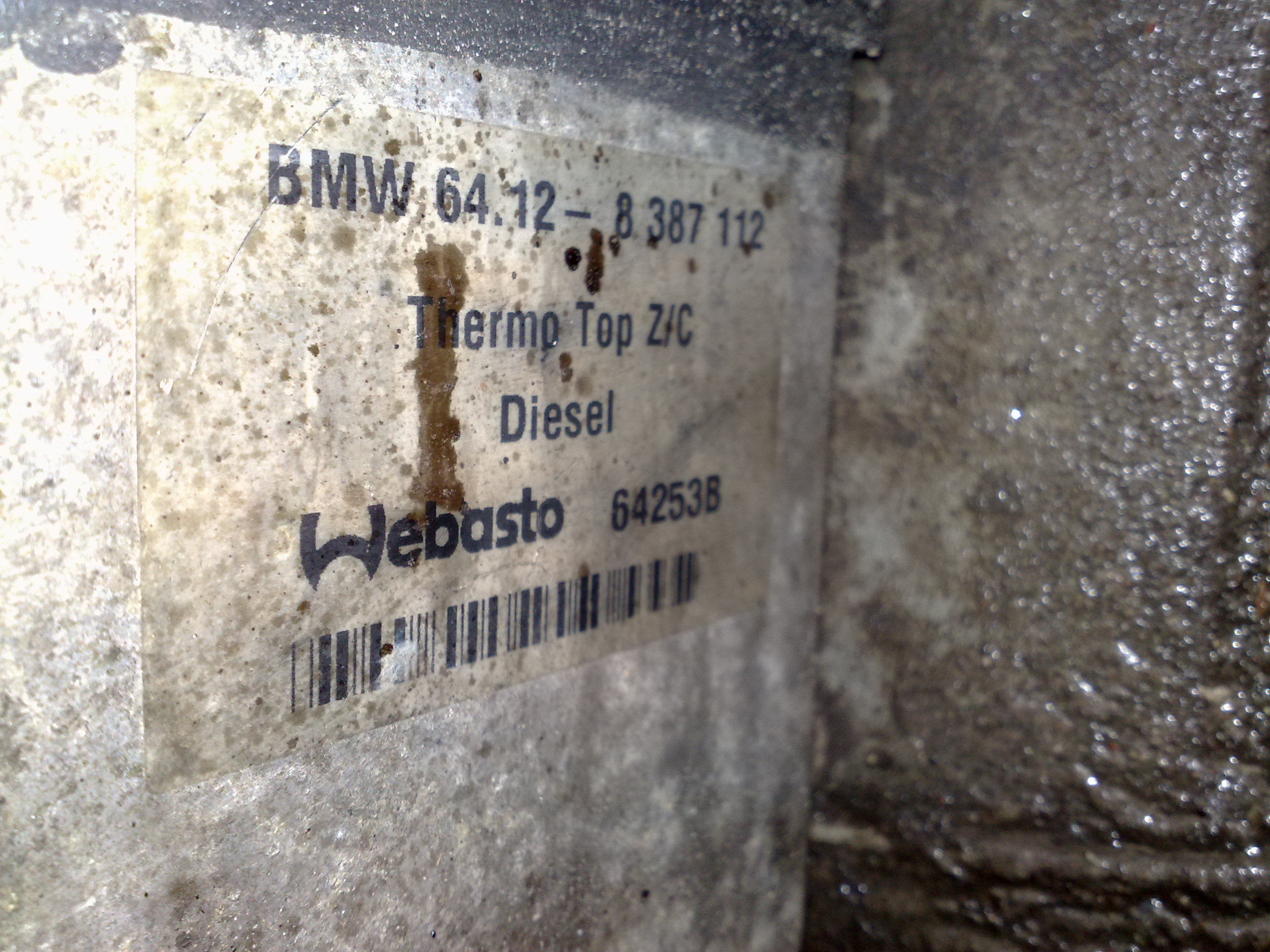

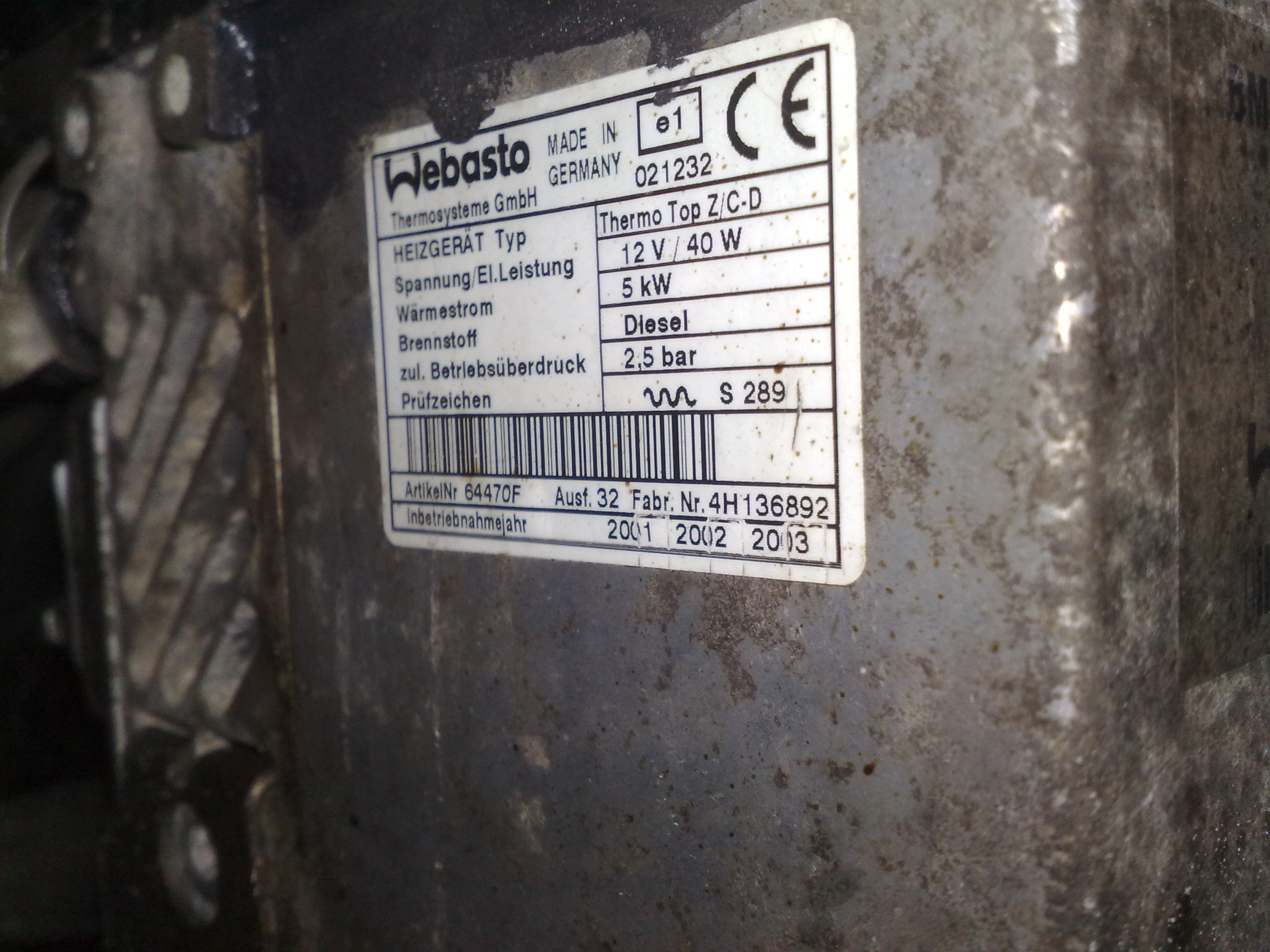

Kasutaks ka seda teemat ja küsiks webasto aju kohta.
diisel bmw (e39 530d) webastol oli küljes selline aju:
Kahtlen, et tegu bmw diisel webasto ajuga on.
Seda kas selle ajuga ahi auto küljes oli või ei olnud pole teada.
Mida arvate?
Minu e39 2000a 530d web aju on näiteks selline
Mida arvate?

Re: E39 -530d webasto
Ülemised kolm pilti tundub pigem Mazda 6 aju olema. BMW'ga seal tõesti mingit seost pole.
Märkasin veel, et sellel ajul puuduvad üldse klemmid seal, kus tavaliselt käib veepumba pistik.DiaLAB kirjutas:Ülemised kolm pilti tundub pigem Mazda 6 aju olema. BMW'ga seal tõesti mingit seost pole.
