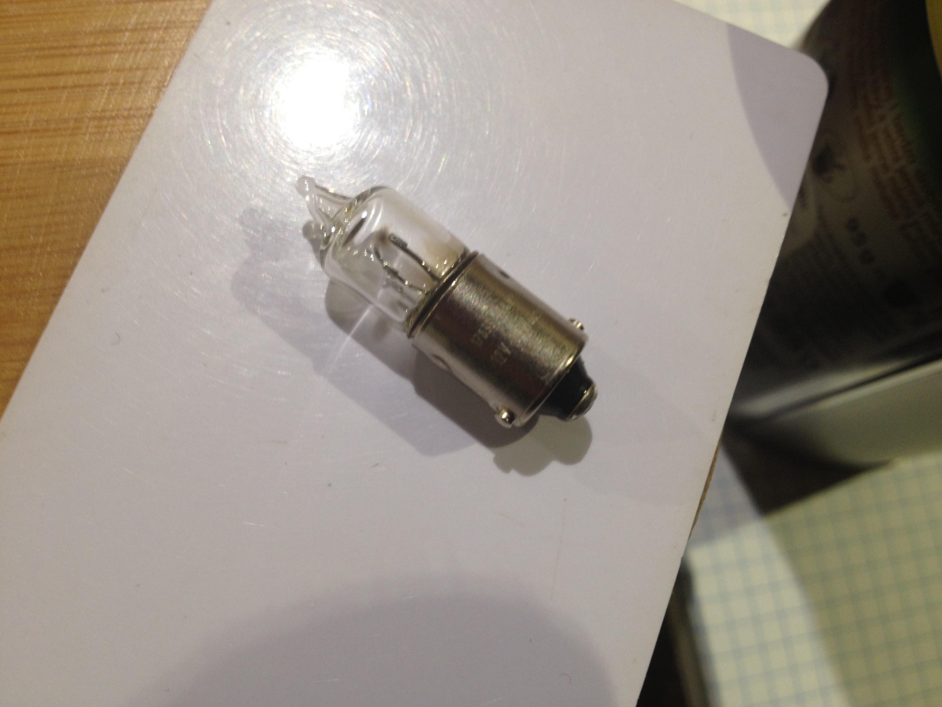

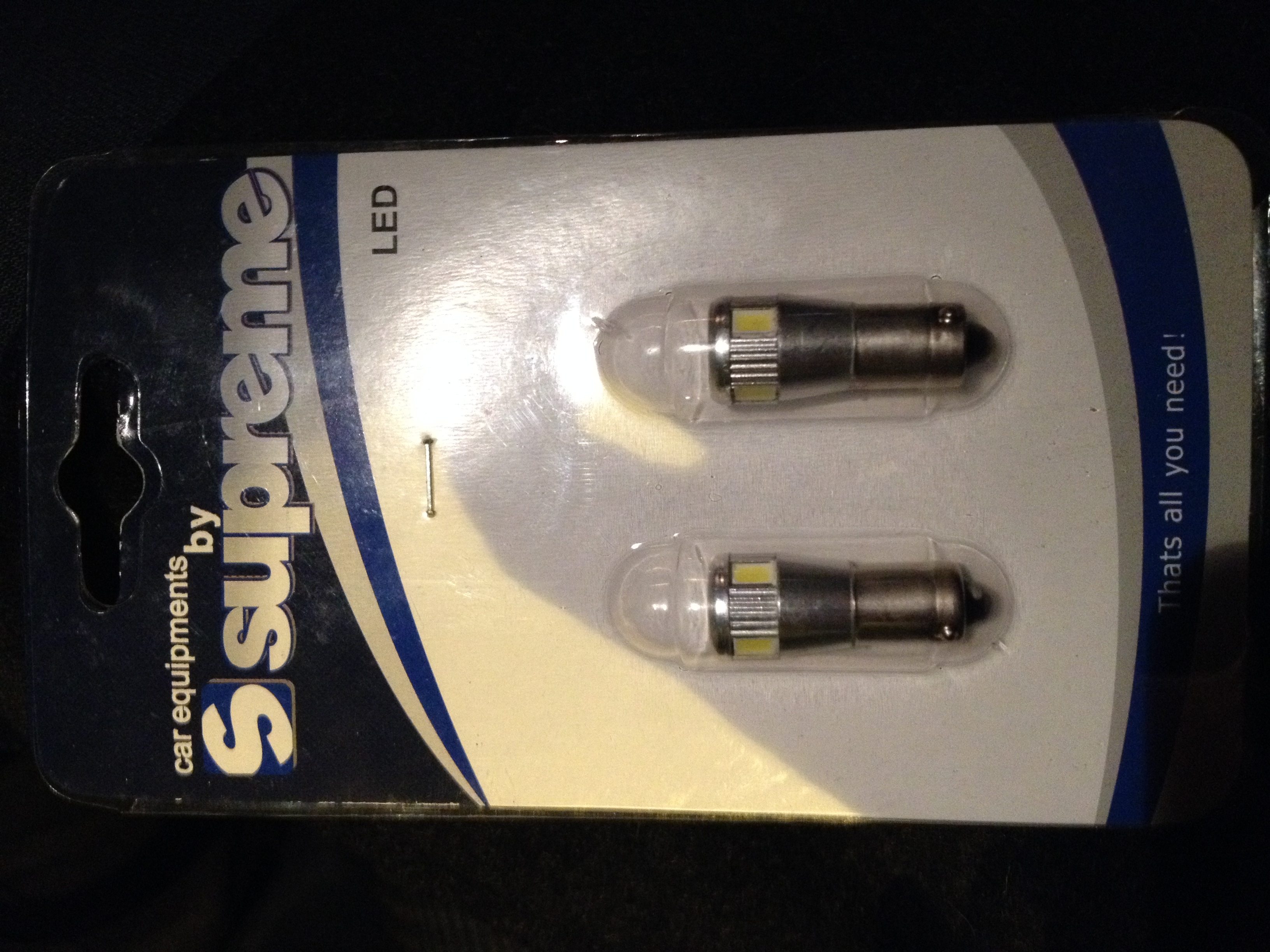

Mul selline küsimus, 2004 E60 angel eye pirn läks läbi ja 12v 10w pirn tuli sealt välja, sai ostetud sama sokliga suvaline LED suvalisest poest (10€ paar), kuid LED ei sütti põlema (kuigi 12V tuleb peale). Mis teooria seal taga on või miks see LED autos ei sütti? Kui panna kodus toas 12V külge siis põlevad. Ostsin siis tavalise hõõgniidiga OEM 12V kollase pirni ja see põles. Üldiselt rohkem ei viitsi asjaga tegeleda ja jätan OEM kollased rõngad, aga lihtsalt huvitav oleks teada, miks see suvaline LED seal ei põle?
OEM hõõgniidiga halogeen
LED
LED
Re: K: e60 LED Angel Eyes
Sest LEDi kotib kus on pluss ja kus on miinus. Viska hoiukassasse need kordades ülemakstud LEDid,
osta poest kaks Osrami/Philipsi 10W pirni ja rahu majas.
- Kert11
- Postitusi: 1053
Selge, + - tōttu siis. Aga nii tegingi, lāks philips 10w sisse ja rahu majas.
