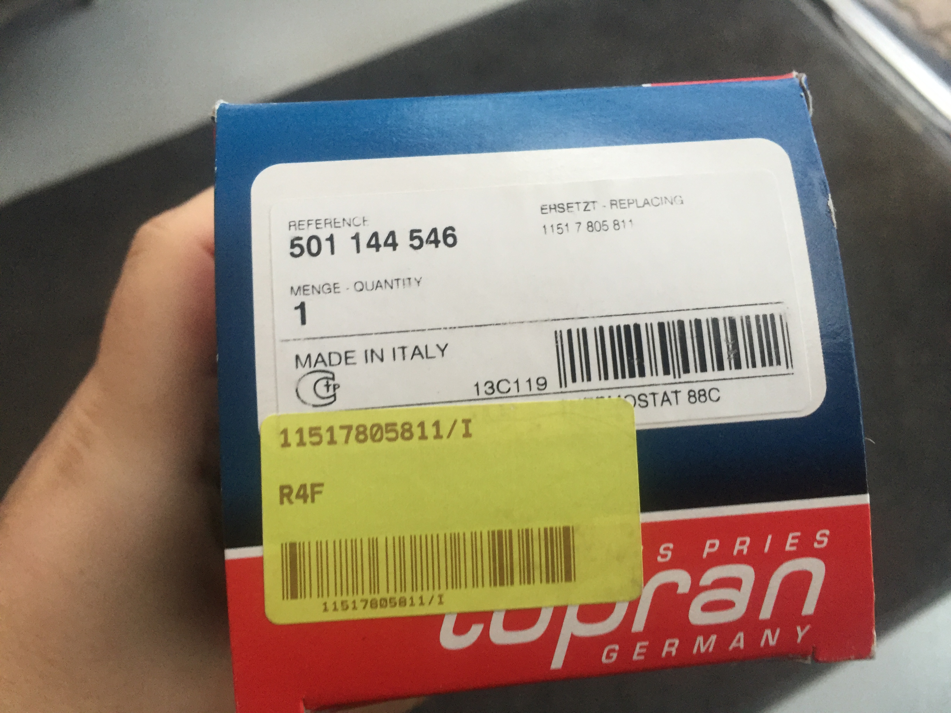

Kas EGR-i termostaadist toa temperatuuril peab õhk vähesel määral läbi käima, kui ühest otsast sisse puhuda tuleb teisest natuke välja. Kas see on ok, või peab see olema täiesti sulgunud?
Re: E61 termostaat
Tänud, lihtsalt ostsin just poest uue ja tundus võhikule imelik, et asi mis kinni peaks olema on natuke lahti Aga eks ta siis nii peab olemagi.
Re: E61 termostaat
Kas keegi siin foorumis behri termostaatidega kah tegeleb? Egr-i oma sain aga seda teist ei suuda keegi pärnus poodides kohale tellida.
