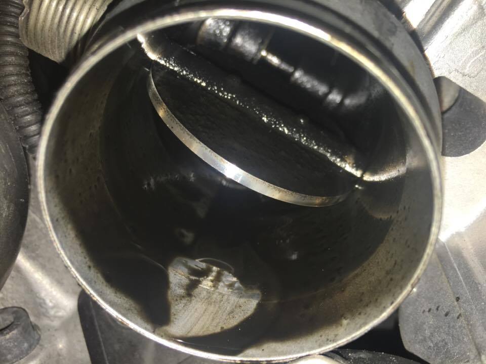

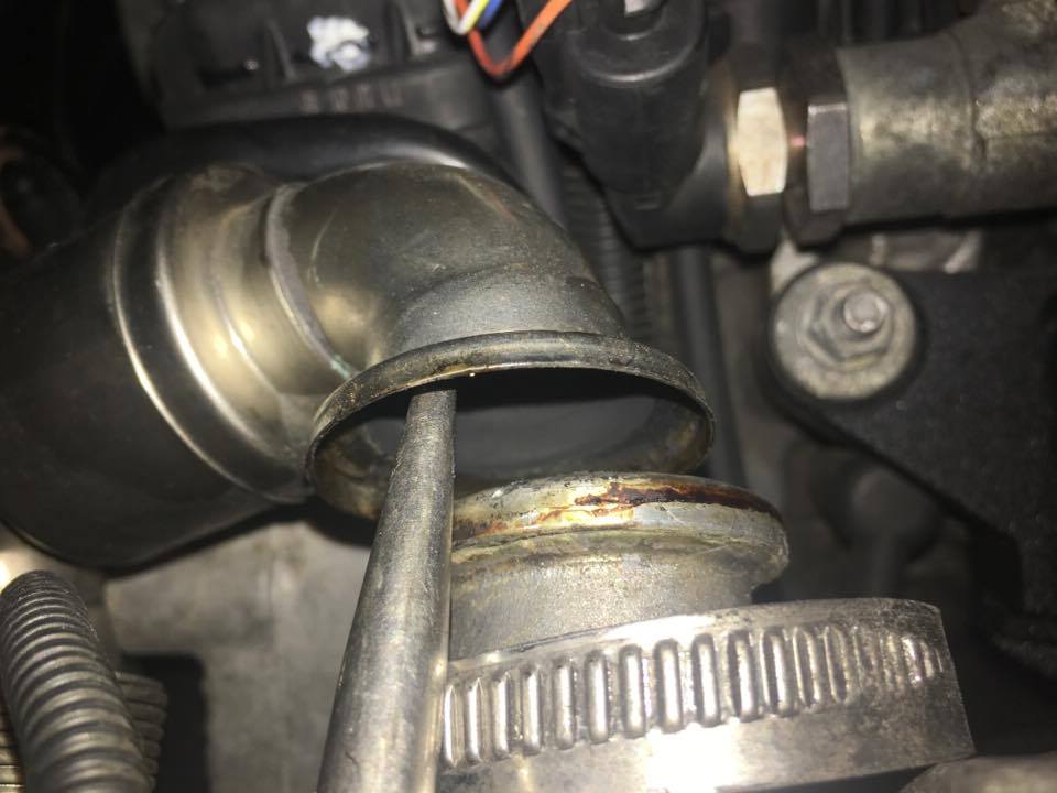

Kas viga võib olla EGR vahejahutis? Võtsin selle lahti väljalaskekollektori juurest, aga sealt tilkumist näha ei olnud, kui surve sees oli. Küll aga mõned tähelepanekud:
Kas EGR peabki nii lägane olema seest? Mu maitsemeeled ei suutnud tuvastada, misasi see on aga õli oli seal sees kindlasti.
Teiseks vaatasin, kas sisselaskesse viskab. EGR sisselasketoru oli täitsa kuiv.

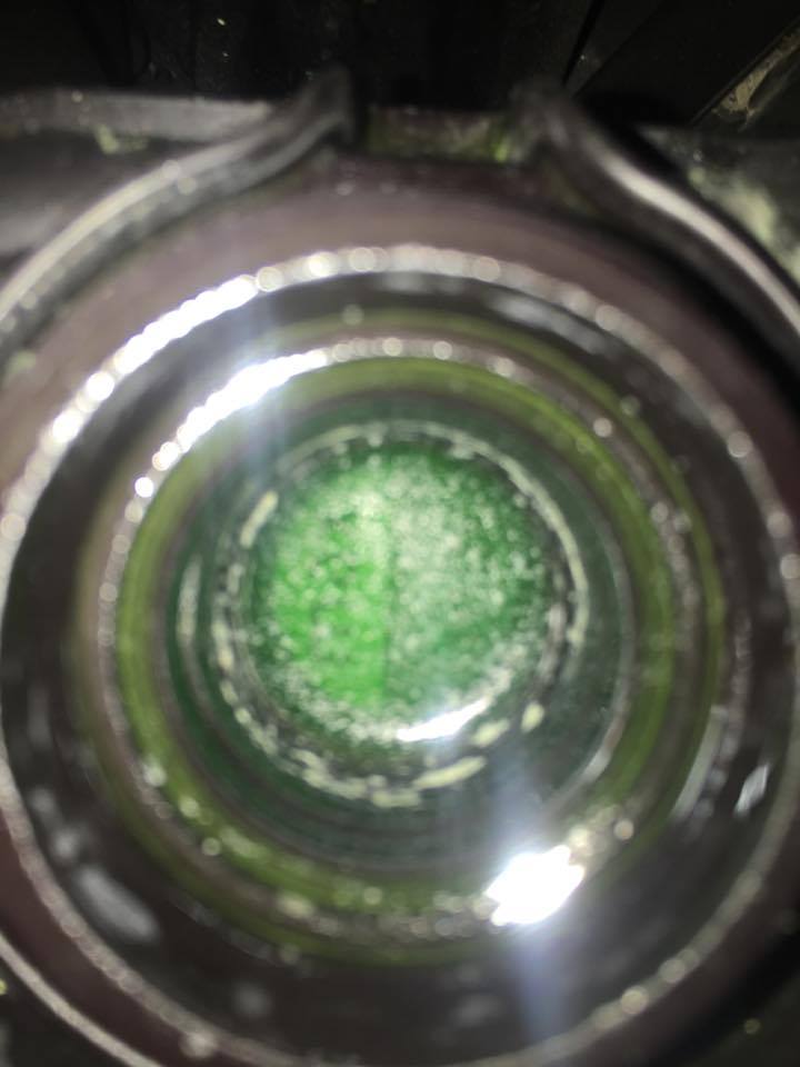

Lisaks tegin ka pilti sellest mis paisupaagis toimub.
Vedelik tundub kergelt vahune. ca 2 liitrit on jahutusvedelikku kadunud, aga ilmselt ei ole see vist mootori õli, mis siin sees on? õli korgialune ka puhas.
