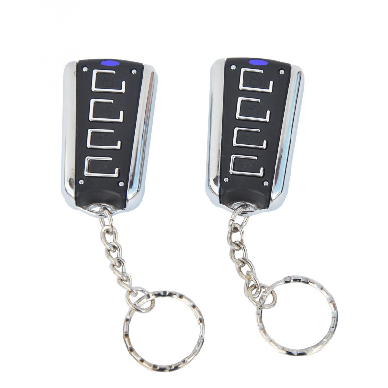

Nüüd külmaga hakkas selline mure pihta.
Puldist lukustades juhiuks ei lukustu ja viskab kõik nupud üles. Puldist avades avanevad kõik peale juhiukse.
Avades (praegu) - puldist lahti ja tagaukse kaudu nupp üles.
Sulgedes (praegu) - kundeuksest sisse ja juhiukse nupp alla.
Samas kui sees istudes nupuga mängida, siis lukustab ja avab ilusti.
Teine jama veel võtmelukkudega.
Pärast WD-40 ja lukusulaga ujutades (ja natuke koksides) läks võti lõpuks lukkude sisse (v.a. pagasiluuk).
Juhiuks - kui lõpuks võti liikuma hakkas, läks mõlemale poole ainult ~45°ja midagi ei juhtunud.
Kundeuks - vist liikus rohkem, sest lukk avanes sealtpoolt (vist double unlock positsioonis).
Mis võiks kõige loogilisem viga sellises situatsioonis olla?
P.S. kesklukk vist Eaglemaster LT5200, puldid vähemalt sellised:

EDIT:
Kundeukses liigub ka võti ainult 45°ikkagi.
Praegu sees nuppu vajutades muudab ainult esiuste lukku, tagauksed ei reageeri mitte millelegi.
Kui auto lukus, siis pult ei tee midagi. kui lukust lahti, siis pult paneb ainult kundeukse lukku.

See kesklukk elab täiesti omaette elu vist. Nüüd toimib puldist jälle enamvähem, aga vahepeal ei reageeri kundeuks signaalile ja pagasiluuk ei tee vist üldse midagi praegu.
