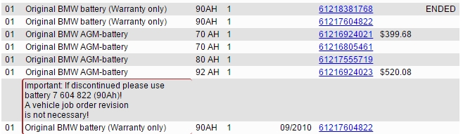

CCA on kõige olulisem kõikidest näitajatest pärast algoritmis kinnitatud mahtuvusnäitajat. Kui tehas pani sinna 900A siis nii on vaja vähimal määral. Kui leiad suurema külmkäivutusvoolutugevusega 90Ah aku siis on ainult võit.
Lisaks pööra tähelepanu aku tüübile. Suure tõenäususega (90Ah ja CCA 900A) on see AGM tüüpi aku. Kui asendusaku tuleb happeaku siis sellele on vaja vastav retrofit teha ehk pelgalt tutvustusest ei aita.
BMW-le sihtnäitajatega 90Ah 900A Banner on saadaval ja puudub vajadus igasuguseid asendusi otsida või välja mõelda. BMW on parandanud ka kõik kataloogid mingitel segastel asjaoludel kunagi sinna kukkunud 92Ah akudest. Garantiiajal ei pandud ühelegi BMW-le asenduseks 92Ah, 95Ah akut. Seal peab olema 90Ah ja basta. Seda nõuab lähtelaadimisalgoritm vaatamata mõõdetud hetkeväärtusele.
Teiste sõnadega kui paned nominaalväärtustega omas suunas siis võid igasuguse retrofiti ja tutvustuse samuti omas suunas panna ehk tegevusena ignoreerida, sest algoritm on vigase lähteväärtusega ning kogu "päästetöö" teeb mõõdetav väärtus - kui teeb(!) Kaua see kooslus vastu peab on aga juba iseasi - mõnel toimib 3 kuud ja mõni saab kenasti 1-2 aastat rahu ning siis ostab uue aku. Pean mõttetuks vale nominaalnäitajatega aku retrofiti või tutvustuse jaoks aega ning raha kulutada. Selle võib siis kohe tulevase uue aku fondi tõsta.

Parandanud? Ja garantiiajal läks just vastupidi - paigaldati ainult 92Ah akut. Ei pea olema 90Ah. Kontrolli oma fakte.ttsys kirjutas:BMW on parandanud ka kõik kataloogid mingitel segastel asjaoludel kunagi sinna kukkunud 92Ah akudest. Garantiiajal ei pandud ühelegi BMW-le asenduseks 92Ah, 95Ah akut. Seal peab olema 90Ah ja basta. Seda nõuab lähtelaadimisalgoritm vaatamata mõõdetud hetkeväärtusele.

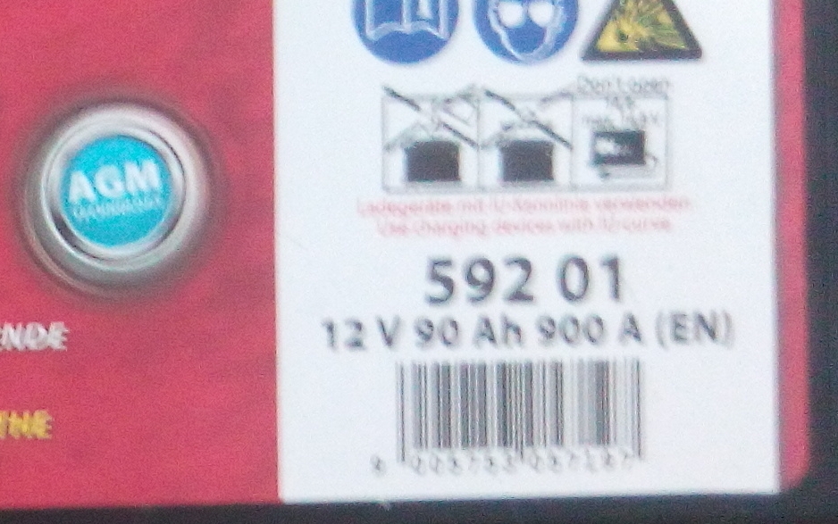

Me räägime ikka AGM akudest, mitte happeakudest. Pildil on 90Ah tava.

Jah, räägime AGM-st. 92Ah aku peale tõstmine pidi garantiiajal avama retrofit 90Ah 92Ah.
BMW ei avanud seda 2011 üles ega ka vanematele. Seda nimetan mina segasteks asjaoludeks, sest ilmselgelt siit foorumist ei avane suuremat tõde, kui ISTA sisus.

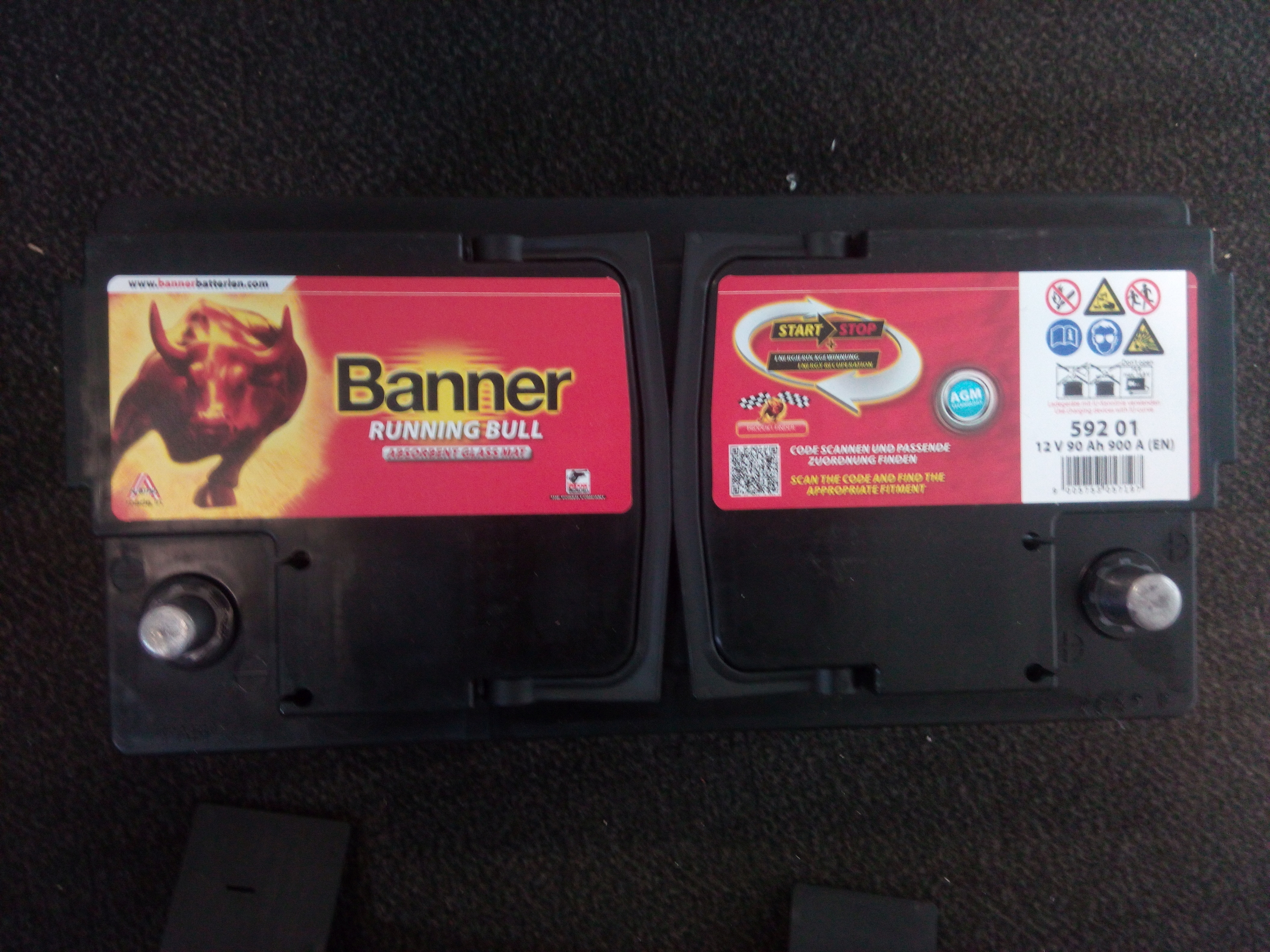

Arvuti taha pannes näitas aku veateadet. Seda ära ei lasknud enne kustutada kui uus aku oli peal ning tutvustatud. Lisaks aku veateatele oli neid veel, kuid ei tea kas need just aku pärast. Üks vist oli seotud kliimaga.
Peale aku vahetust näitab sõites laadimist ~13,7v. Seda ka kohapeal tühikäigul käies.
Vaba hooga sõites kui hakkab armaturis EfficientDynamics tööle, näitab laadimist ~14,7v
Uus aku sai samade parameetrite järgi nagu vana, Banner 90ah 900a. Ning ostetud sai http://www.rekrol.ee" onclick="window.open(this.href);return false; 'st.
