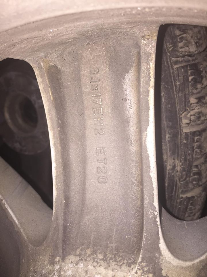

Originaal 17tolli veljed on et20, et kas jäävad liiga sisse et25ga... ei leia pilte ka kus oleks et25 velg kellelgi all(paremaks ülevaateks) Flantse ei tahaks panna... pigem valiks siis väiksema etga velje.

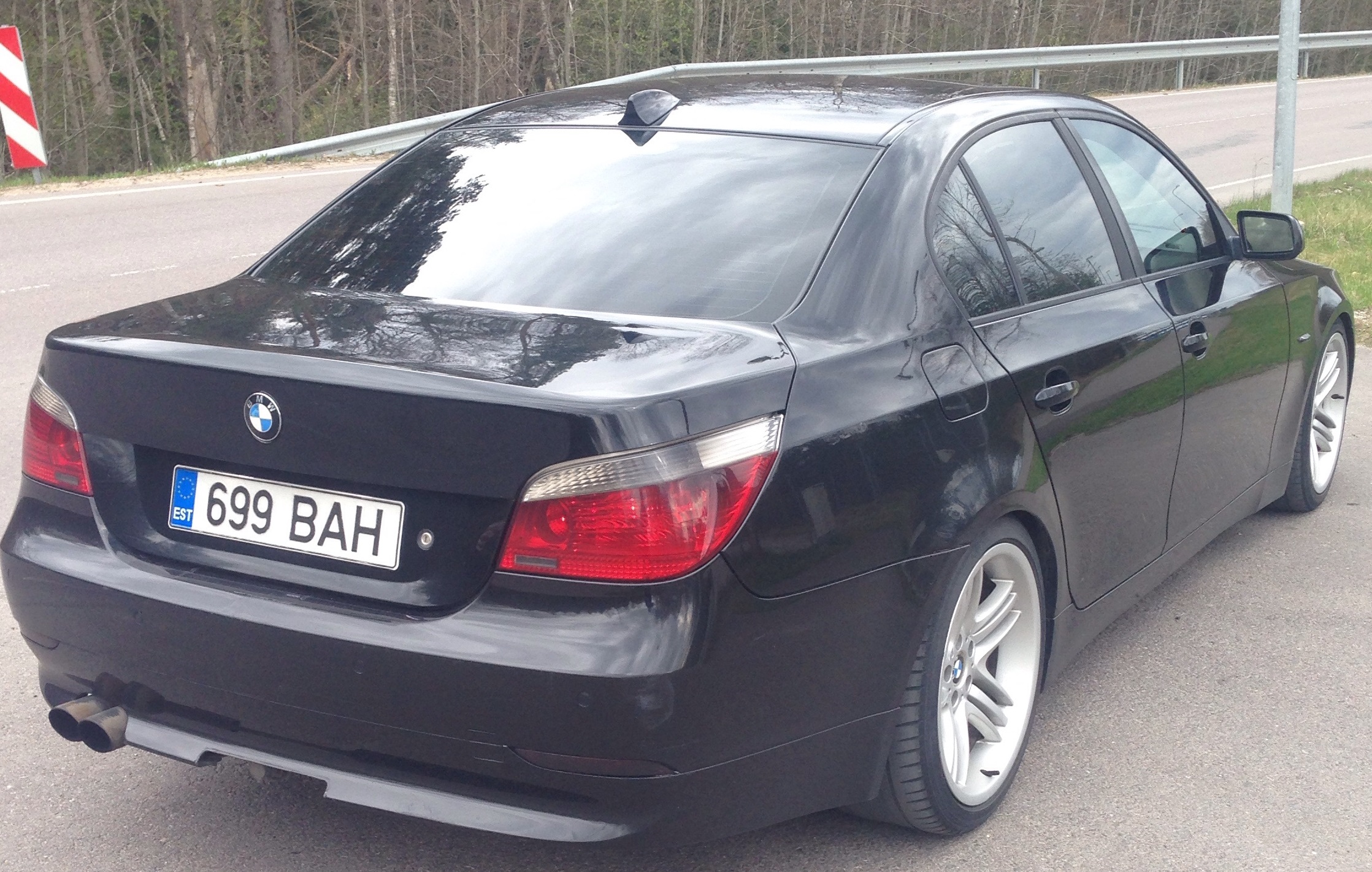

No 10 tolli lai et 24 velg tahaks juba 1cm flantsi et ilus oleks,su velg jääb ikka suht koopasse arvatavasti.
umbes nii või rohkemgi koopas

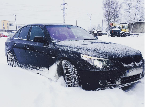

Ei hõõru midagi seal veel ca 1cm ruumi,selliste mõõtudega siis talvel ratas
ja siin siis 20mm flantsiga all,kehv pilt aga enamvähem näeb

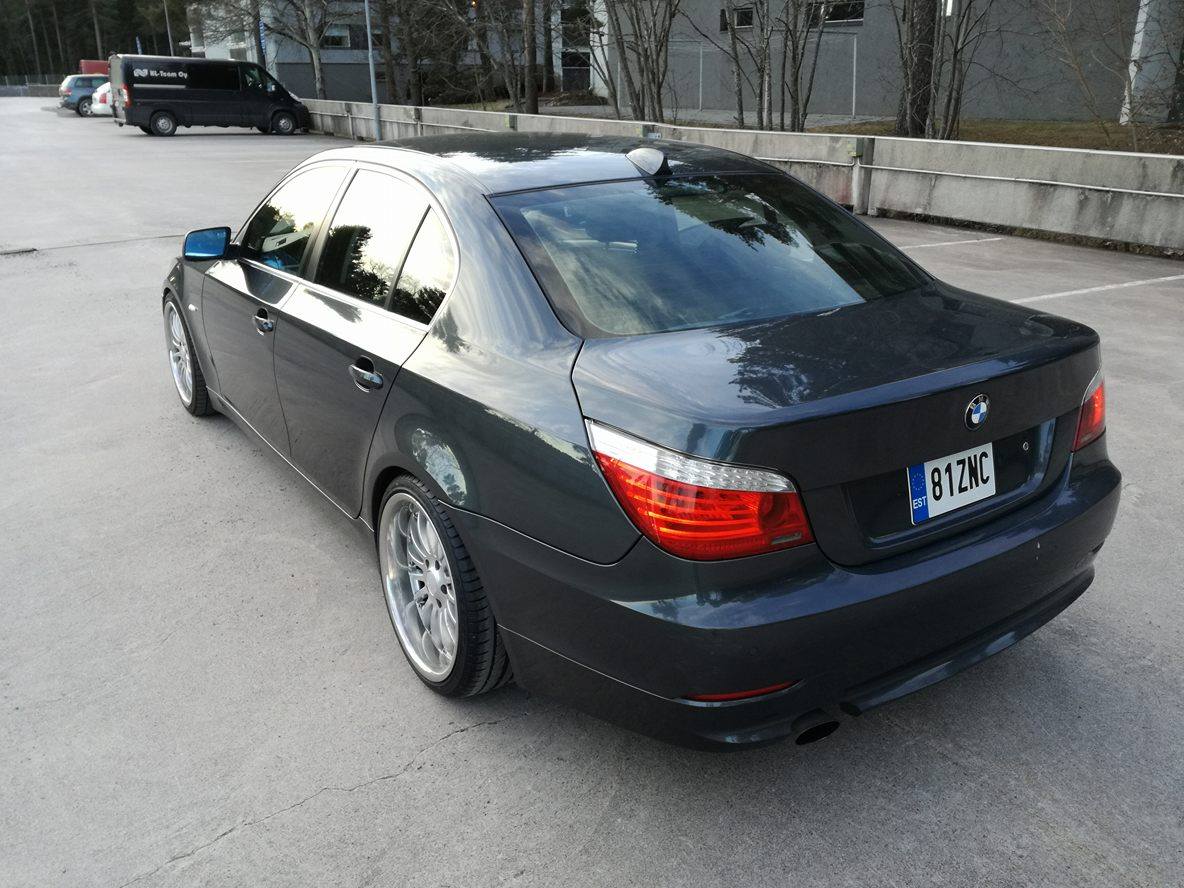

Enda autol all 19" veljed.ees 8,5 lai taga 10 ,mõlemal ET 15
Ette panin 15mm flantsi ja taha 5mm,nüüd ilusti koopaga tasa.rehvid 235/35/19 taga 275/30
17 tollised on 7,5 laiad ET20 ja ette panin 15mm taga 20mm flants aga võiks isegi 25-30mm olla.
