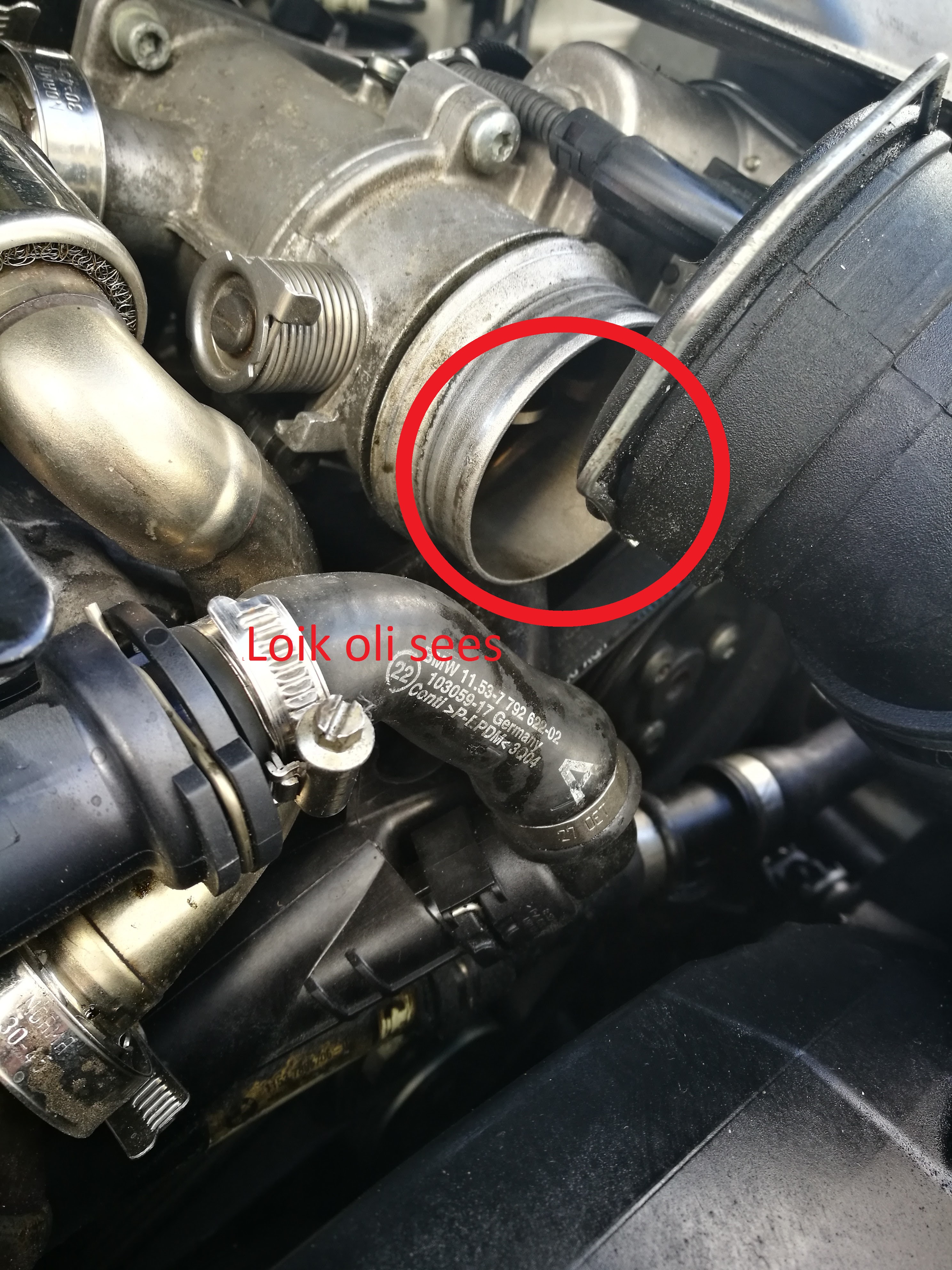

E61 M57 turboga jama
- Postitusi: 98
- Liitunud: 07.06.2016 18:14 44
- Peamine sõiduk: BMW 535D E61 2008
Re: E61 M57 turboga jama
Kasuta otsingut.Turbo taastamisest küllalt juttu.
Natuke õli sealkandis on normaalne, pärineb karteri tuulutusest.
Turbo vilin on juba teine teema ja nõustun eelkõnelejaga - kasuta otsingut.
Edit: Selle lõdviku osas niipalju, et kui sealt õli välja pritsib siis tuleb tihend (või mis iganes seal tihendamise eesmärki kannab) kindlasti ära vahetada, BMW juhendi järgi võib leke süsteemis just neid turbo probleeme tekitada.
Kui LIIGA (mingi osa satub sinna nii või naa) õline siis kas turbo lekib ise või karterituulutus(kui tuulutusest meeletult peksab siis arvesta et "tuul" karteris). Tuulutusklapp on vahetatud??
Kas turbo vilistab või ruigab/ulub ja sireeni meenutav heli?
Kõik ühendused korras, ei leki torud? (kui õli süsteemis siis peaks lekke kohad hästi näha olema)
Vilin kui selline on okei(eriti kuulda tühja toruga autol) aga kui sireeni ja ulgumist meenutav heli siis hakka turbot taastama.
Karterituulutusklappi ei ole minuteada keegi sellel autol näppinud niikaua kui see minu käes olnud on.
Aga turbo vilistab nagu sõidaks rekkaga. Ei oska seletada proovin ehk lindistada seda pärastpoole.
Enamus juhtudel pärineb õli seal ikka kulunud kolvigrupist, läbi karterituulutuse.
Sõida edasi.
Sõida edasi.
200 000 on bemari puhul alles sissesõit juKaupo_K kirjutas: ...sellist jama on raske kommenteerida, et 200 000 + km autodel on kõik mootoris kulunud.
Kuskil pole kirjas, et teema autori mootor võtab õli. Samuti pole mina siin väitnud, et mootor on kulunud. Kirjutasid siia lihtsalt tehniliselt täiesti arusaamatu lause, et "kohvi" mootor paneb turbo õli välja peksma, seal ei küll mingit seost, õlisurve turbos ja gaaside surve karteris on erinevad asjad ja ei mõjuta teineteist.Kaupo_K kirjutas:nimene tuleb rääkima et turbo viliseb ja õlikulu on suur ja pealinna üks jutumärkides motorist ja lõuna osariikidest üks buratiino mootori spetsialist kiidavad takka et mootor on kulunud
Ei ole keeruline vahetadarainis1225 kirjutas:Palju see karterituulutusklapp maksta võiks ja kui tülikas töö seda ise vahetada oleks?
Sellessuhtes et oleks vaja teada ka seda kus see sellel mootoril asub.
Nr 11 detail
hinnad https://www.eparts.ee/catalog/#tab:3/pa ... 25/type:10" onclick="window.open(this.href);return false;
Kõigepealt soovitan lugeda tehnilist informatsiooni seoses vilinaga:
https://www.upload.ee/files/6968675/Tur ... n.pdf.html" onclick="window.open(this.href);return false;
Ja teiseks soovitan lugeda soeses leketega (Eelkõige härra teet82'le, kes ei suuda leida seost turbo õlisurve ja karteris tekkivate gaasidega ning omavaheline seos puudub (Minu üllatuseks
https://www.upload.ee/files/6968691/Tur ... d.pdf.html" onclick="window.open(this.href);return false;
Ja kui tekkis suurem huvi, siis on saadaval ka jõukao kohta infot:
https://www.upload.ee/files/6968692/Tur ... u.pdf.html" onclick="window.open(this.href);return false;
Võimalik on ka mõõta mootorisisest survet, nominaalnäit on -15mbar kuni 30mbar tühikäigul.
Jah, selle tagasivoolu takistusele karteri rõhu poolt olen isegi mõelnud. Aga need on pigem sellised äärmuslikud juhud teoorias läbi mängida. Sest kui hõre see mootor siis olema peaks, et karterituulutus ei jõua oma tööd teha, selline mootor vist enam ei käivituks ega sõidaks normaalselt, peksaks õlivardast õli välja jne..
