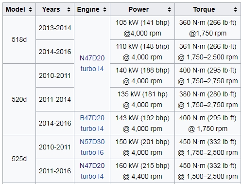

Re: 520d F11 õlitase kõrge
Täpsemalt milliseid N47 mootoreid F1x kere peale pandi? Viidatud lehel ma seda seda infot ei näe.ttsys kirjutas: https://en.wikipedia.org/wiki/BMW_N47" onclick="window.open(this.href);return false;
Siit näeb: https://en.wikipedia.org/wiki/BMW_5_Series_(F10" onclick="window.open(this.href);return false;)AndresX kirjutas:Täpsemalt milliseid N47 mootoreid F1x kere peale pandi? Viidatud lehel ma seda seda infot ei näe.ttsys kirjutas: https://en.wikipedia.org/wiki/BMW_N47" onclick="window.open(this.href);return false;
Kõik R4 diislid peale viimase 143kw versiooni on N47. 105-160kw.
Wiki pole teab mis kuulikindel allikas ja sõltub suuresti, mis regioonist seal juttu tehtud on.

- Postitusi: 5711
N47D20, wiki andmed selles infolõikes kõik täpsed; 150kW on N57D30.
https://en.wikipedia.org/wiki/BMW_5_Series_(F10)
