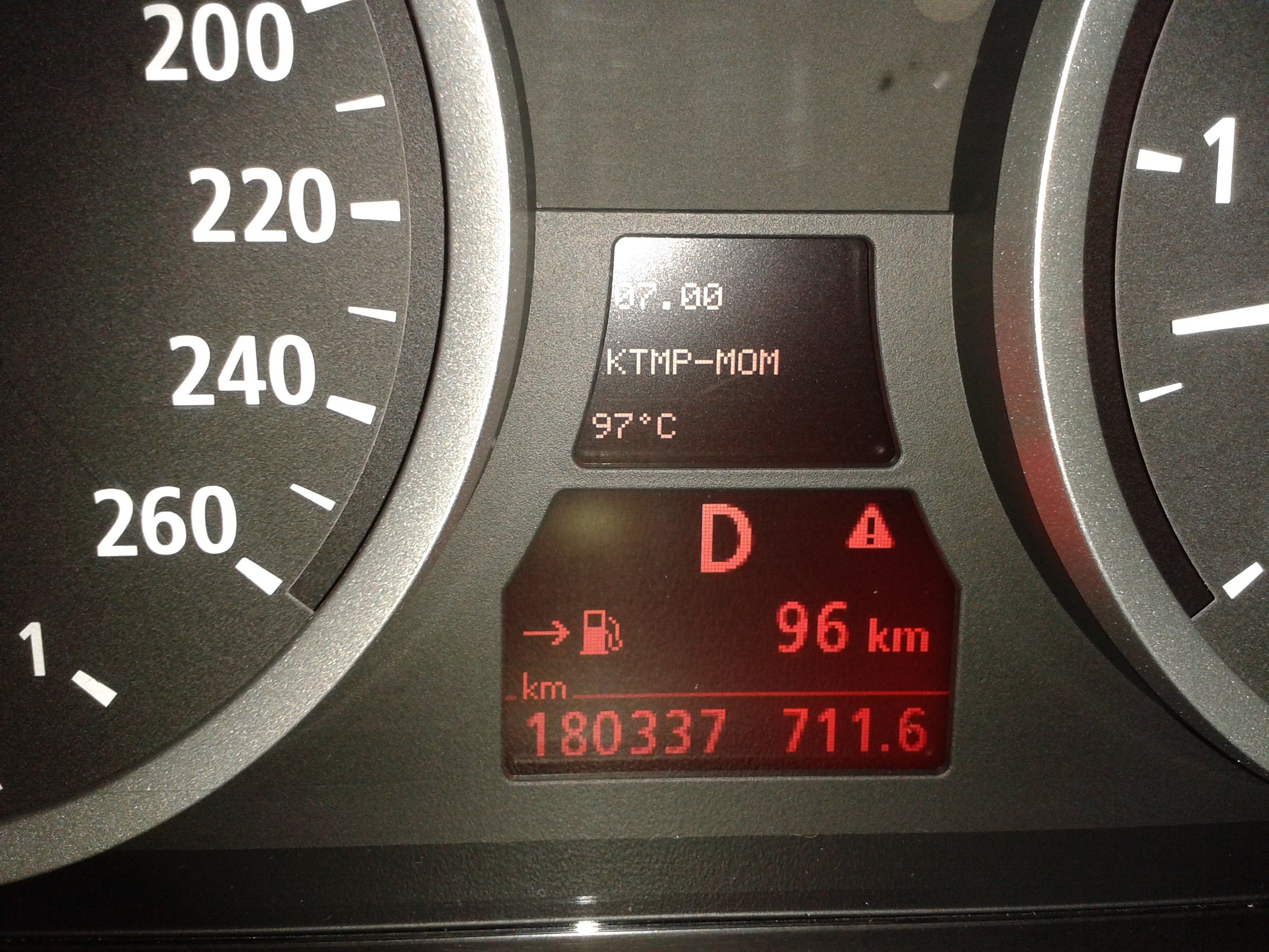

Kui mootoris mingeid muid veakoode pole salvestunud, siis rohkem kui
95% tõenäosusega on väsinud pihusti (või isegi mitu) selles süüdi.
Arvutiga saab alati vihjeid, mis võiks olla. Kui mitte midagi nagu viga ei
ole, siis pigem pihusti. Muidugi võib olla veel palju lihtsamad probleemid,
näiteks võiksid varjatud menüüst (foorumis on teema olemas) kontrollida,
kas jahutusvedelik jõuab ilusti 90-ni (või vähemalt 88-ni) maanteel.
Kui ei, siis kiiremas korras vahetada MÕLEMAD termostaadid.

Minul oli näitest termostaadi viga. Maanteel sõites jäi mootori temp 83 kraadi juurde.
Kui arvutiga sõites sund põletama panna siis jäi see asi kuidagi pendeldama. Hakkas põletama ja siis ei põletanud, jälle hakkas põletama ja siis ei põletanud enam.
Peale termostaadi vahetust sai maanteele mindud. Nüüd asi kõvasti parem kui enne
