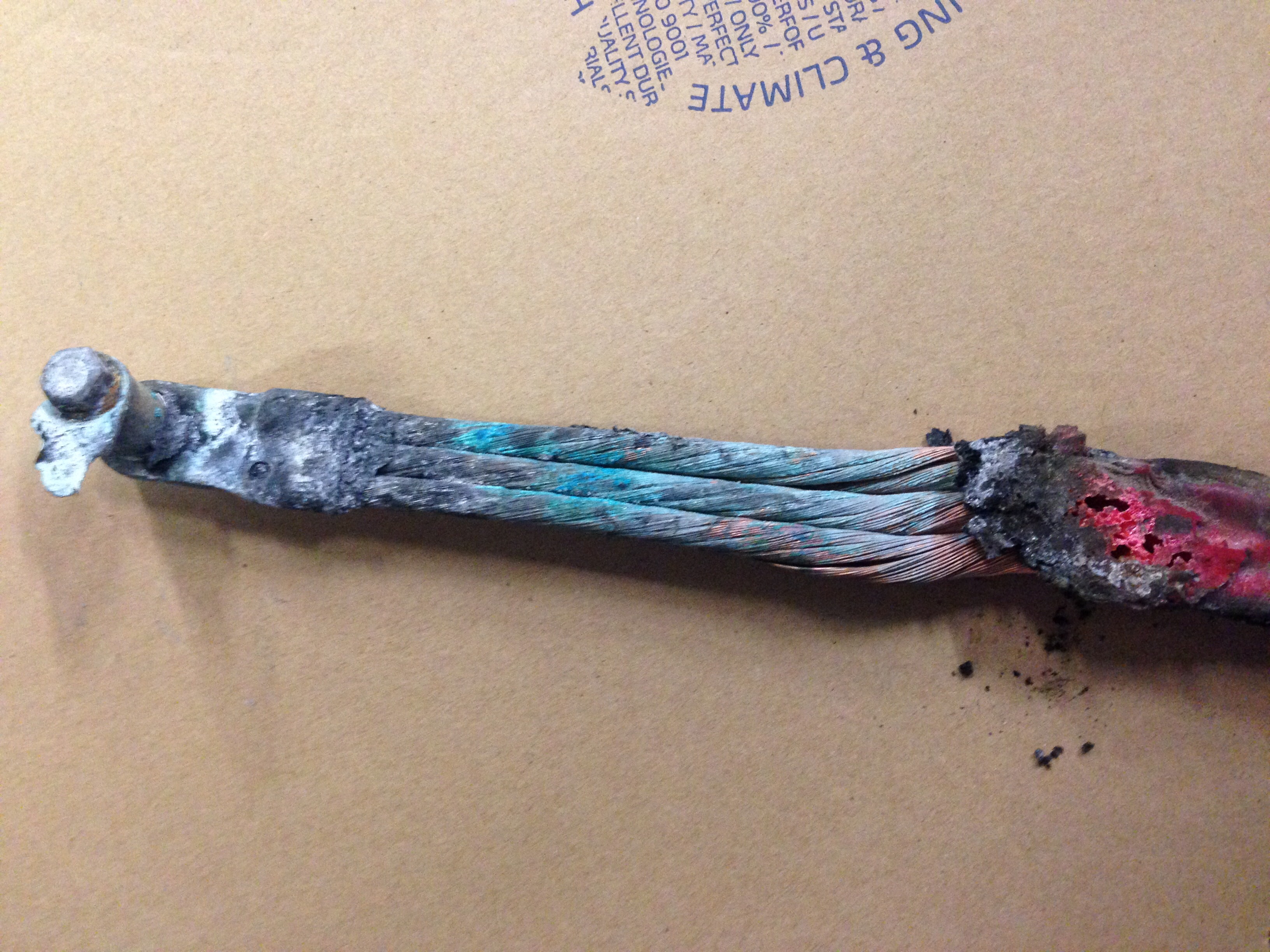

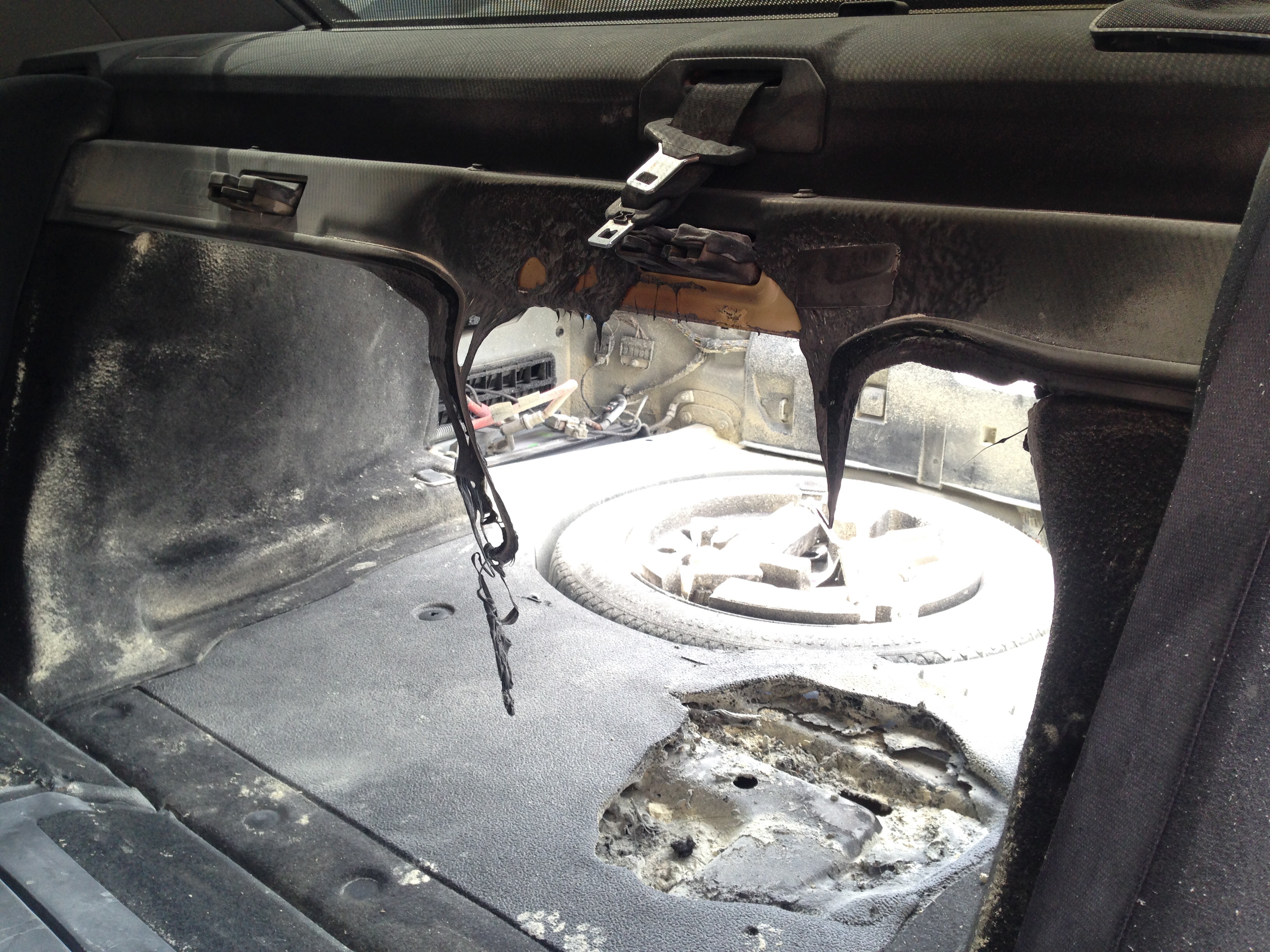

vahest on probleemiks olnud halb kontakt plussjuhtmes, see võib ülekuumenemise tõttu põhjustada ka põlengut
Üks näide minu poole pöördunud autost:
Samas võib viga olla ka massis või rihmarattas.køik need vead on ju lihtsalt tuvastatavad?

Just oleks peaaegu selle reha otsa astunud- laadimispinge oli natuke aega korralik kuni massiühendus kuumenes. Samuti töötas starter.
Veel tuleb meelde kus pärnust toodi auto minu juurde peale kolme geneka remonti. Süüdlaseks osutus plussühendus.
