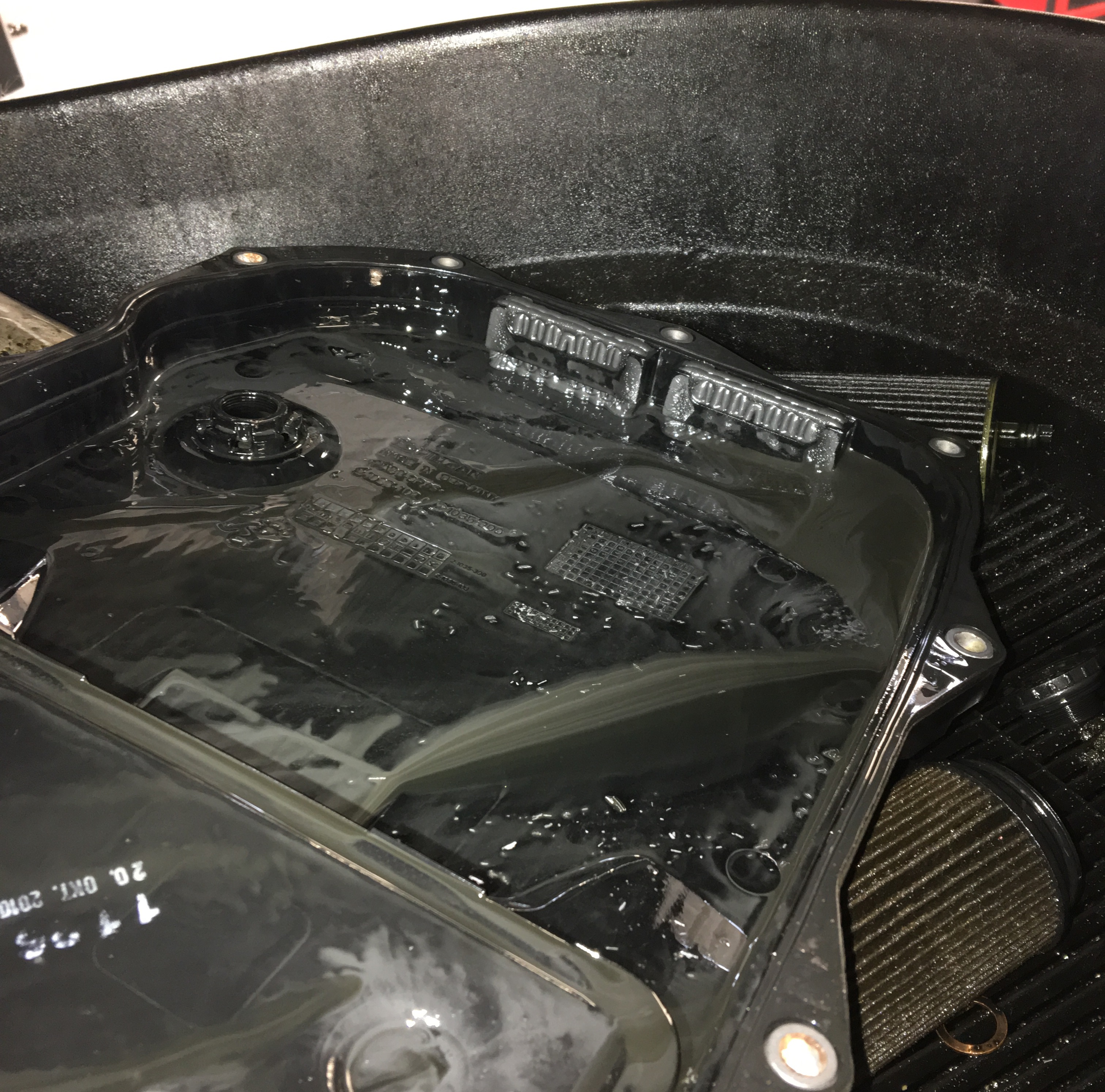

Re: F11 520d atm kast ootamatu kokkujooks
Alt karter lahti ja vaadata, et sellist vaatepilti ei tule. Pole esimene juhtum.

Värske kogemus sama auto ja sama mootoriga: drivetrain fault, kast avariireziimis. Auto uuesti käivitamisel kast töötas, veateateid armatuuril ei olnud. Diagnostika näitas ühekordset lühist (vms) mehhatroonikaplokis.
Umbes kuu probleemideta sõitu, jälle drivetrain fault ja kast avariireziimis. Aga seekord pärast auto uuesti käivitamist enam P asendist välja ei liikunud ja veateade jäi ette. Puksiir (tagarattad plokkis), mehhatroonikaplokk maha, kastis metallipuru ja kokkuvõttes kogu kasti sisu vahetusse.
Eestis teeb Hõbenool, kuid recro.eu Lätis soodsam. Tagantjärgi tarkus: oleks pidanud kastiõli vahetama.
