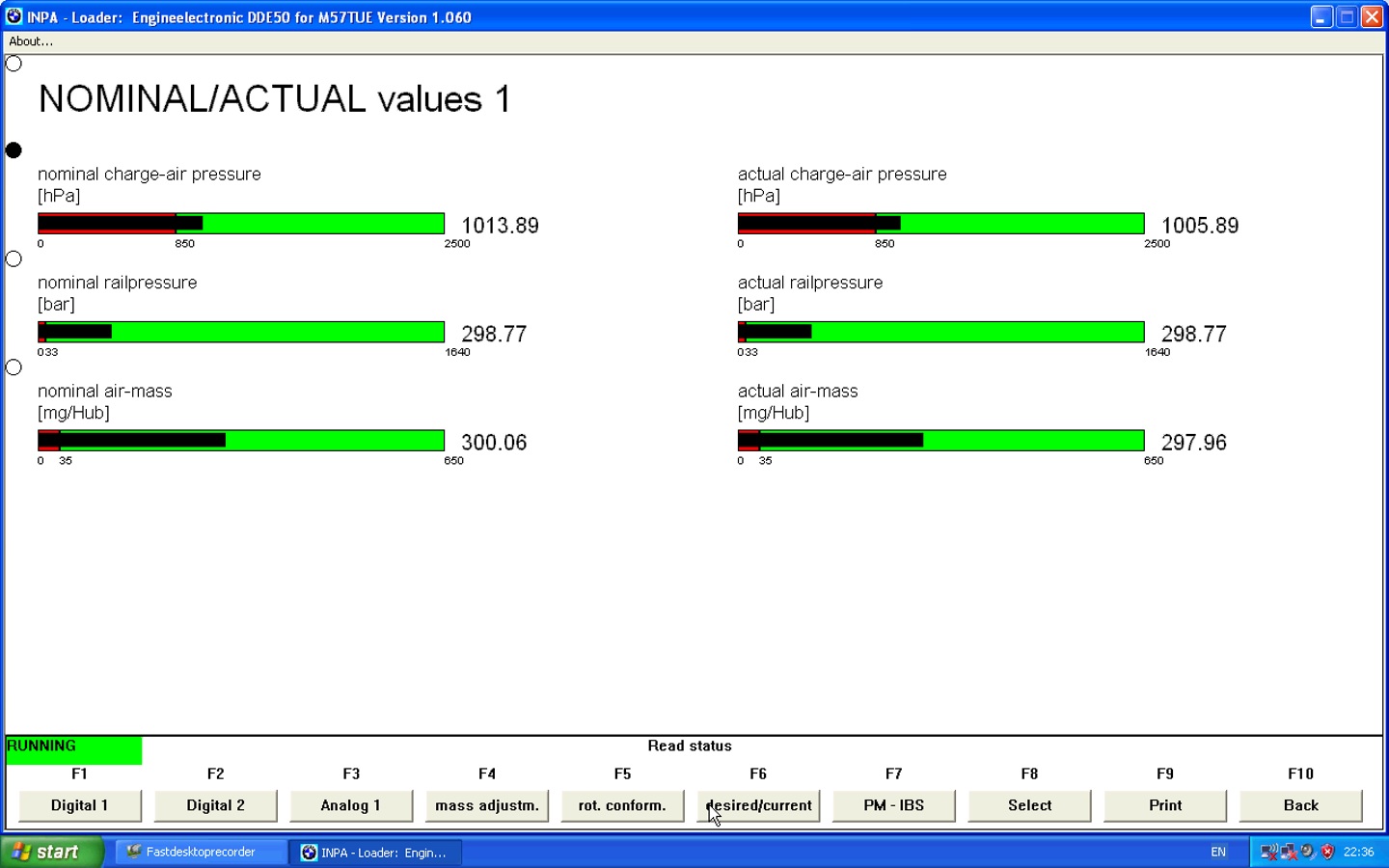

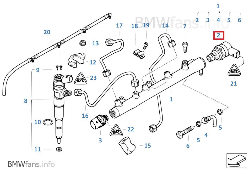

Kas pildil nr. 2 klapp on diagnostikaga kontrollitav / saab parandada / visata üle õla ja uus asemele? Teema selles, et sai e60 2003 530d pihustid ära vahetatud (olid seest roostesed) aga vahest moto pöörded ikka kõiguvad. Vahetaja pakkus selle klapi viga. Samas pidi üks klapp seal veel KSpumba juures olema mis võib samamoodi nöökida. Ei tahaks nagu puusalt tulistades kohe igasugu asju katseeksitus meetodil vahetama hakata. Natu kalliks läheb.

Tühikäigul raili rõhk kõigub siis või pole seda keegi vaadanud? Tehase diagnostikaprogrammides on kogu süsteemi test olemas iseenesest.

Diagnostikatarkvara ju näitab, kui palju on nominal/actual väärtused? Antud screenshot ongi tühikäigul tehtud.
Re: e60 Common Rail System Pressure Control Valve 135378057
Mul nägi välja selline ennem pihustite vahetust ja peale vahetust on natuke vähemaks langenud- ca 290-ne peale. Kui palju lubatud kõikumine on ja mis sellest järeldada võiks?

Ideaalis ei tohiks üldse kõikuda, samas ma pole sellist autot vist veel näinud. Aga seda kõikumist mõjutavad sisuliselt kõik sõlmed süsteemis. KSP regulaatori küljest võid pistiku katsetuseks lahti võtta, siis reguleerib rõhku ainult lati enda regulaator.
Kui palju sul kõikumine on hetkel?
298-303, samas sai pistik KSP regulaatori küljest lahti võetud ja ilma pistikuta tõuseb surve inpa järgi natuke üle 400. Sai täna teine regulaator peale pandud ja täpselt samad arvud.

No selle kõikumise pärast ma ei muretseks, see täiesti tavaline ja mootori ebaühtlast tööd ei põhjusta. Mul kõigub sama amplituudiga sooja mootoriga ja mingit ebaühtlust tunda ei ole.

Foorumi eesmärgi suhtes aus olles kirjeldaksin siis kuidas minu juhtum lahenes:
Tegelikult oli Martin juba siin eelnevalt olulise info välja toonud. Sai siis katsetuseks KSP küljes oleva regulaatori pistik lahti tehtud ja latirõhk/pöörded olid koheselt ühtlaselt paigal. Lisaks veel sai uuritud BMW TIS dokumente kus selgelt kirjas, et kuni 19 kraadise mootori temperatuuri juures on latirõhu reguleerimine lati lõpus oleva regulaatori kaudu. Üle 19 kraadi tõustes läheb latirõhu juhtimine üle KSP küljes olevale regulaatorile (seesama mis vigane oli). Kuna mina selle autoga ei sõida siis külmkäivitusi ma näha ei saanud aga omanik väitis, et tõesti külmast peast käib ühtlaselt.
Seega sai ostetud uus regulaator (13517787186), Boschi toodang, 90 eurot. Vahetus oli üsna tülikas kuna asub see üsna halva ligipääsuga kohas ja kõik jääb ette. Kõige lihtsam oli eelnevalt sisselaskekollektor maha võtta kuna nagunii oli vaja pöördklappidele uued pimedad panna koos uute sisselaske tihenditega.
Nüüd auto ca 1000km sõitnud ja mootor nurrub ühtlaselt nagu peab.
