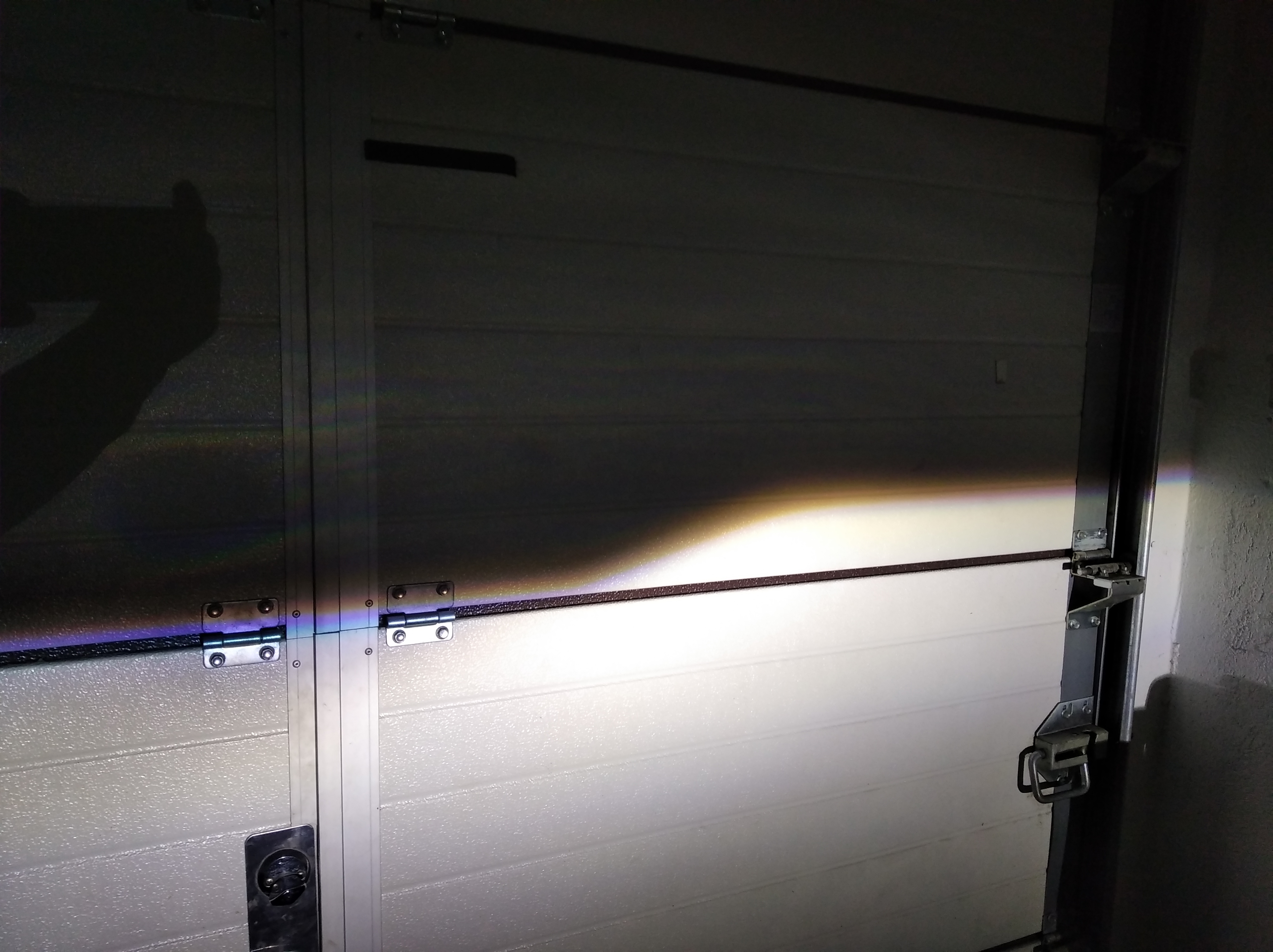

1. Mitte kedagi siin foorumis ei koti millised on sinu F masina tuli seistes, tagurdades ega sõites, lihtsalt ei koti.
2. ON need projektorid DOT lõikejooonega, tõsi redel on täpselt keskel ja rikub selge pildi ära aga ma ei arvanud, et sellest mingil tohmanil nii suur saag vaja käima tõmmata on, et esmalt privasse kirjutada kuule su tuled ei kõlba kuhugi ja siis veel siia ka kaagutama tulla.
ja tõsi kuna tuli seisab pildi tegemise hetkel tooli peal siis ei pruugi olla ka lõikejoon telje suhtes õige nurga all.
all on natuke parem pilt.
Seega ma olen kindel, et lõikejoon on sama nagu on mu originaal tuledel (mitte sinu F tuledel kindlasti).
Seega on lõikejoonega kõik korras.

Palun tehke enda autotulest nii pilti, et üks esilatern oleks kinni kaetud ja valgusvihk oleks seinapeal näha.
Minu ORIGINAAL HELLA XENON: (tuli pole saanud ühtegi modifikatsiooni)
Auto on nii veerenud välja tehasest, sama oli ka minu kaks eelmist e39 ja pole olnud nii arkis kui ka ülevaatusel probleeme.
Ja kontrollisin nii vasak kui ka parem olid sama murdumis joonega.
Mis valgusvihuga murdumis mustriga on tegemist?
Mina ütleksin et tegemist on DOT murdejoonega.

DOT lõikejoon:
See on DOTi pehmem variant veel, on ka täiesti vertikaalse astmega.
ECE lõikejoon
Mõlemad on OEM projektorid, DOT xenon ja ECE led, kummalgi ei lähe ükski äär latvadesse vaid on nähtava astmega sirged jooned.
Edit: DOT joonega projektor VW tulest ja ECE joonega projektor Subaru tulest. Mõlemad meil müüdavad autod, mõlematel tüübikinnitused jms olemas ehk täiesti legaalsed.
Endal majas kaks autot, üks oli ECE vihuga, teine on veel originaal DOT vihuga, BMW kusjuures.
Viimati muutis trillian, 12.12.2020 23:12 11, muudetud 2 korda kokku.

Viimaseid pilte vaadates, siis erinevust on märgata. ECE on valgustatud paremal ka ülemine osa. DOT puhul on justkui lõigatud ja ülemine osa pime.
Kas erinevus võiks tulla sõltuvalt sellest, kui kaugel sein asub? Vähe arusaamauks jääb ka see valik, miks DOT peaks sellisel juhul keelatud olema. Teed valgustavad mõlemad!?

Piltidel on DOT projektorite paigaldatud selge luup, mis teeb vihu teravamaks ja kaotab hägususe. Originaal luubiga oleks lõikejoon hägusem ja lillakas toon oleks pigem valge ehk meenutaks samuti ECE projektori lõikejoont joone enda teravuse/harjutuse osas.
ECE projektor originaal häguse luubiga ja see hajutab rohkem.
Piltide tegemise hetkel mõlemad seinast ca.6,5m ± 5cm.
DOTiga oli ilmselt küsimus US päritolus, kuna nendel olid väga veidrad arusaamad valgusvihust juba siis, kui halogeen veel rokkis. Vb oli point radade laiuses, teemärgistuses vms. Täpset juriidilist poolt ei tea.
Teed valgustavad mõlemad.
Täpsustan, et DOT on 45° tõusuga, ECE 18° tõusuga.
Kui vaadata mõlemat vihku rooli tagant istumise perspektiivis, siis DOT annab teravamast tõusunurgast johtuvalt kaugemale ulatuva vihu rohkem tee keskele, ECEl tõuseb vihk teepeenral alles, näitlikult.
