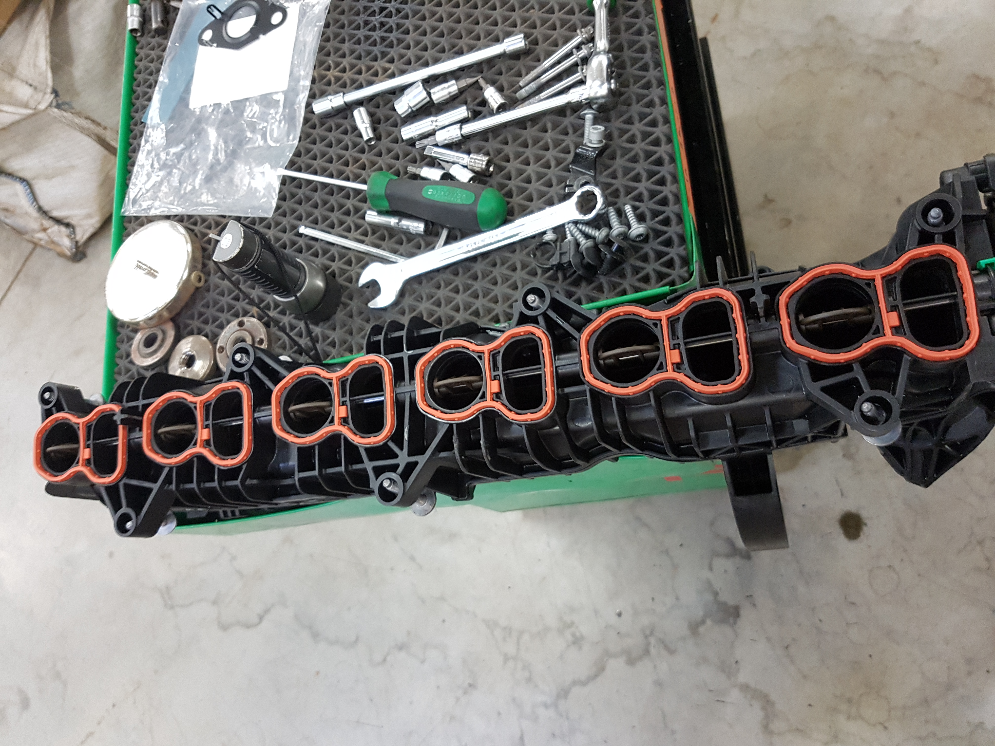

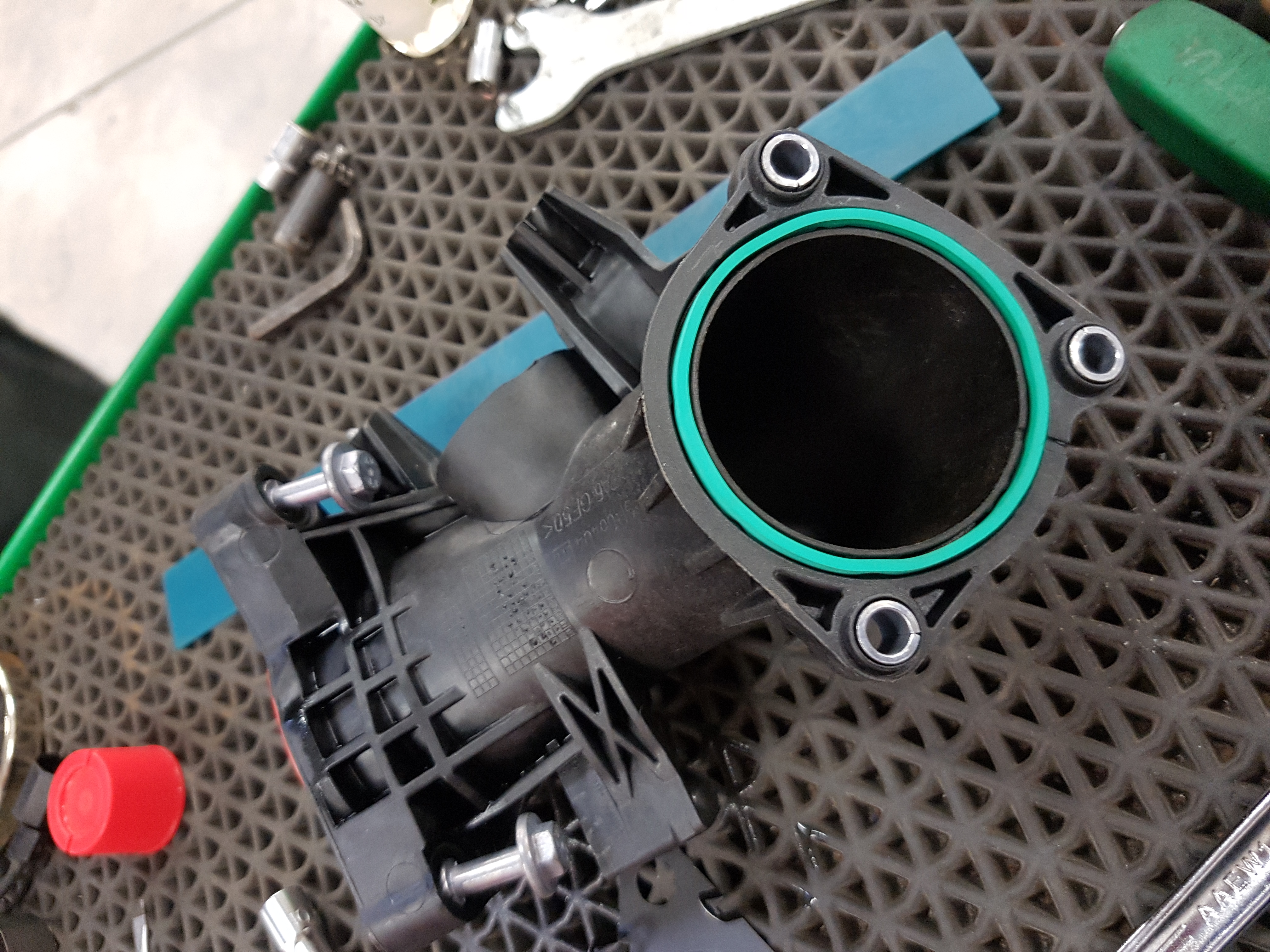

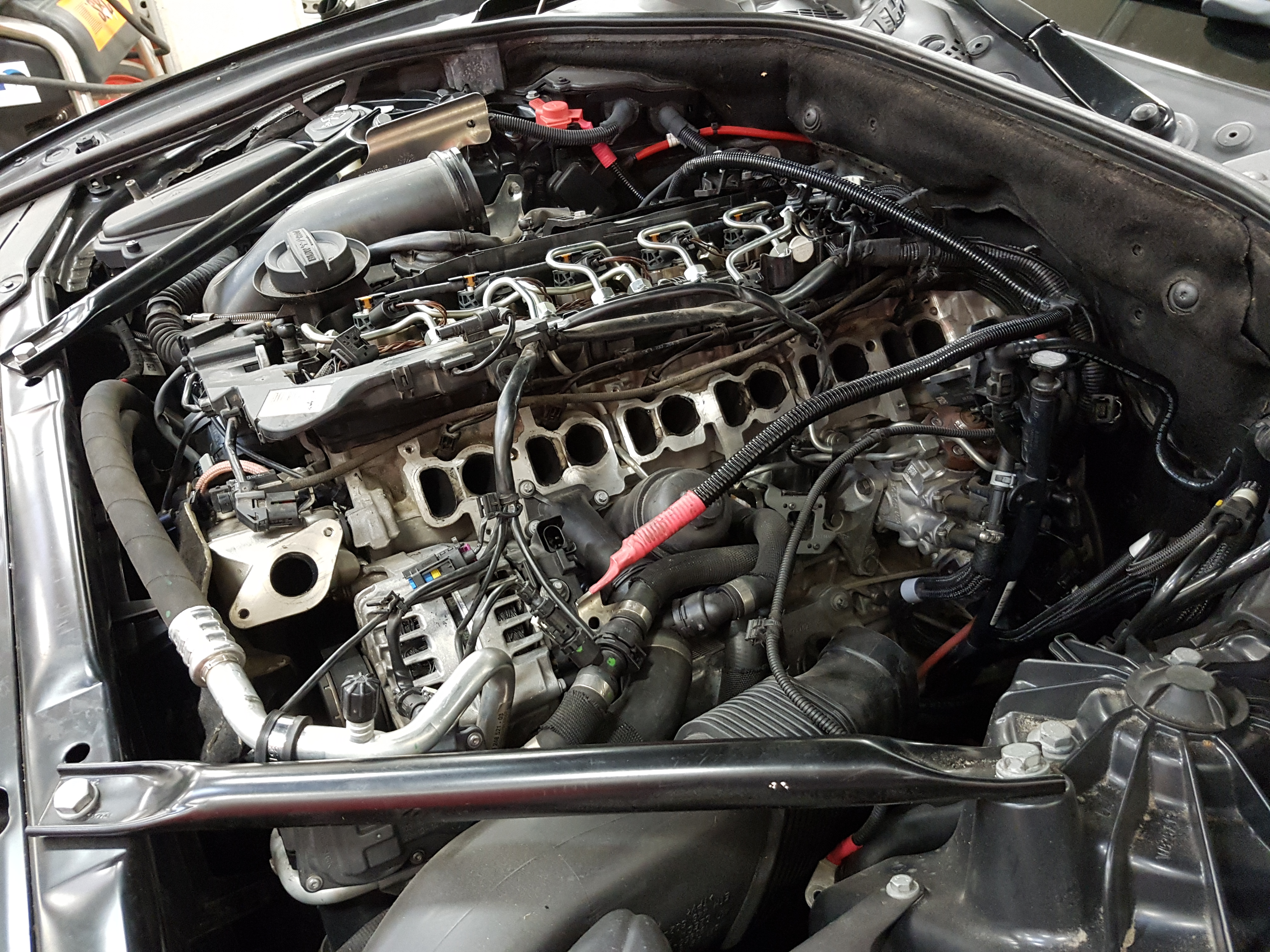

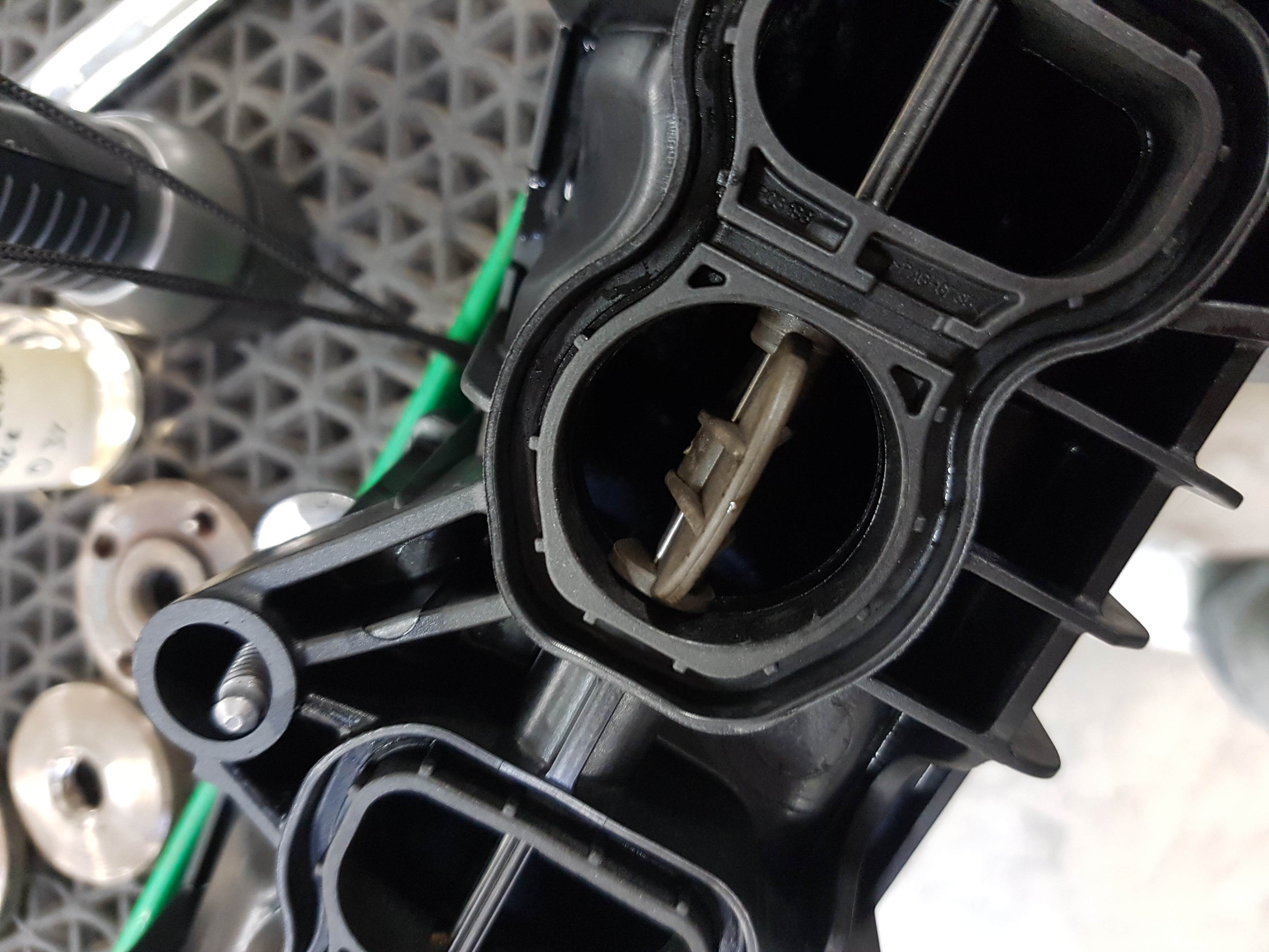

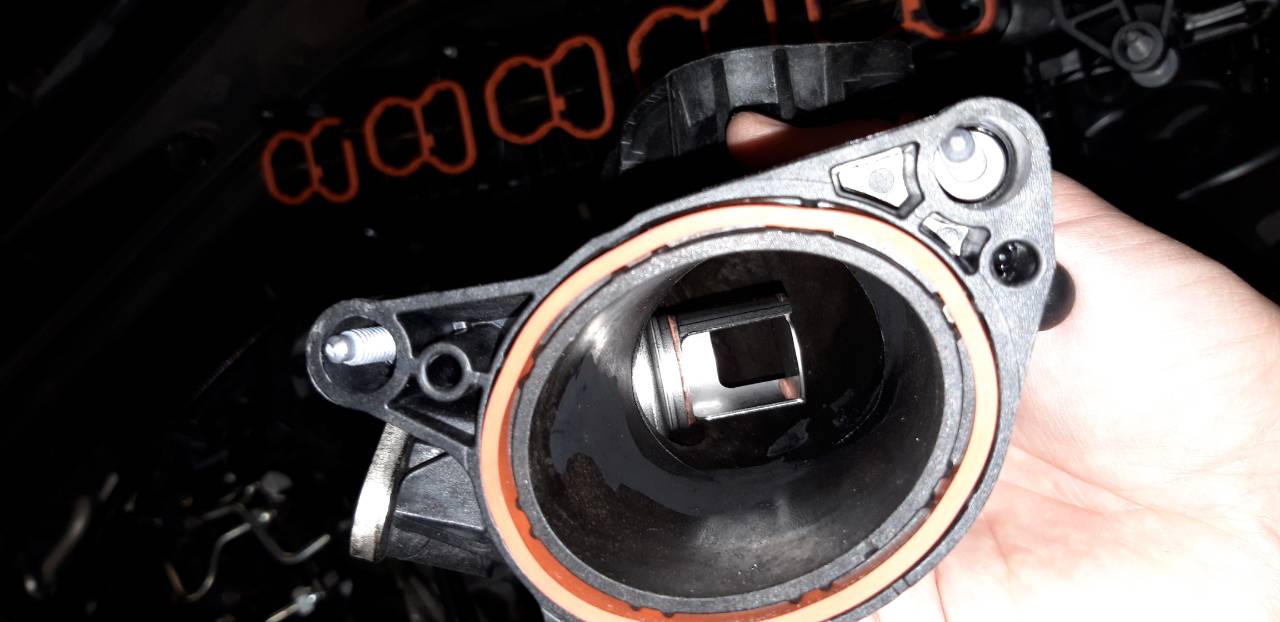

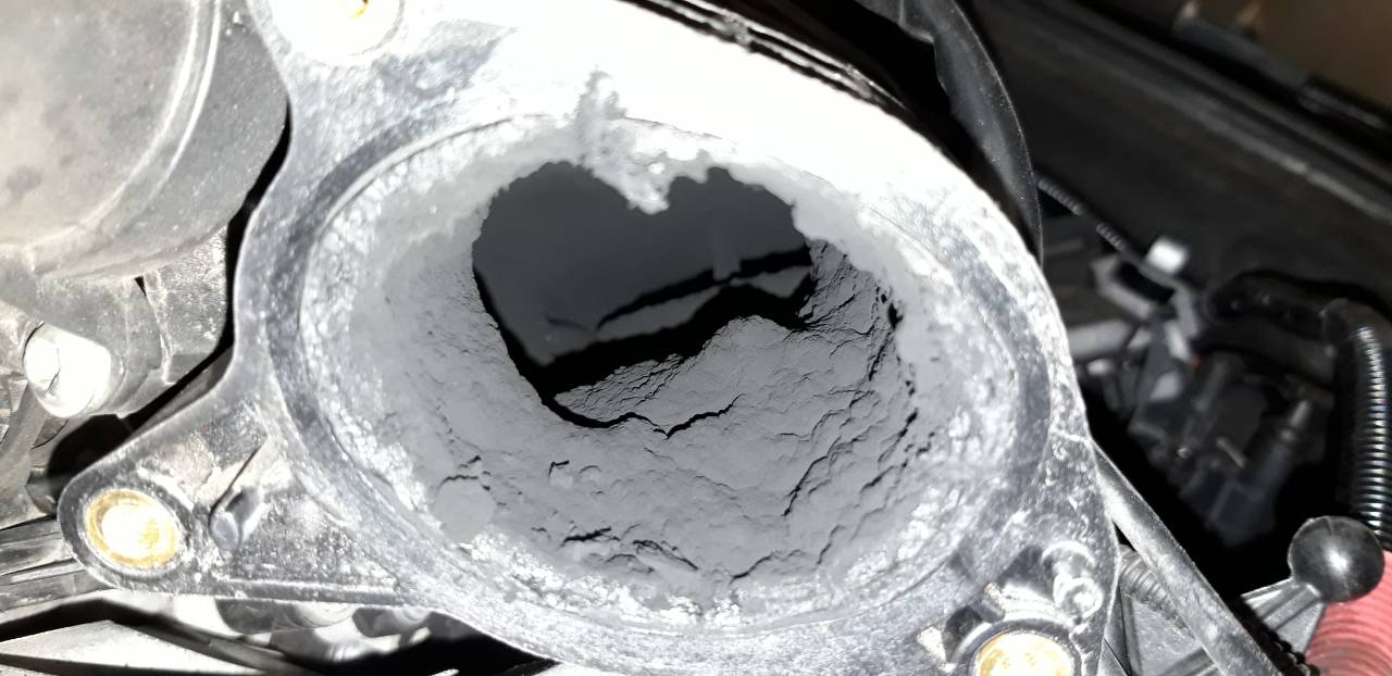

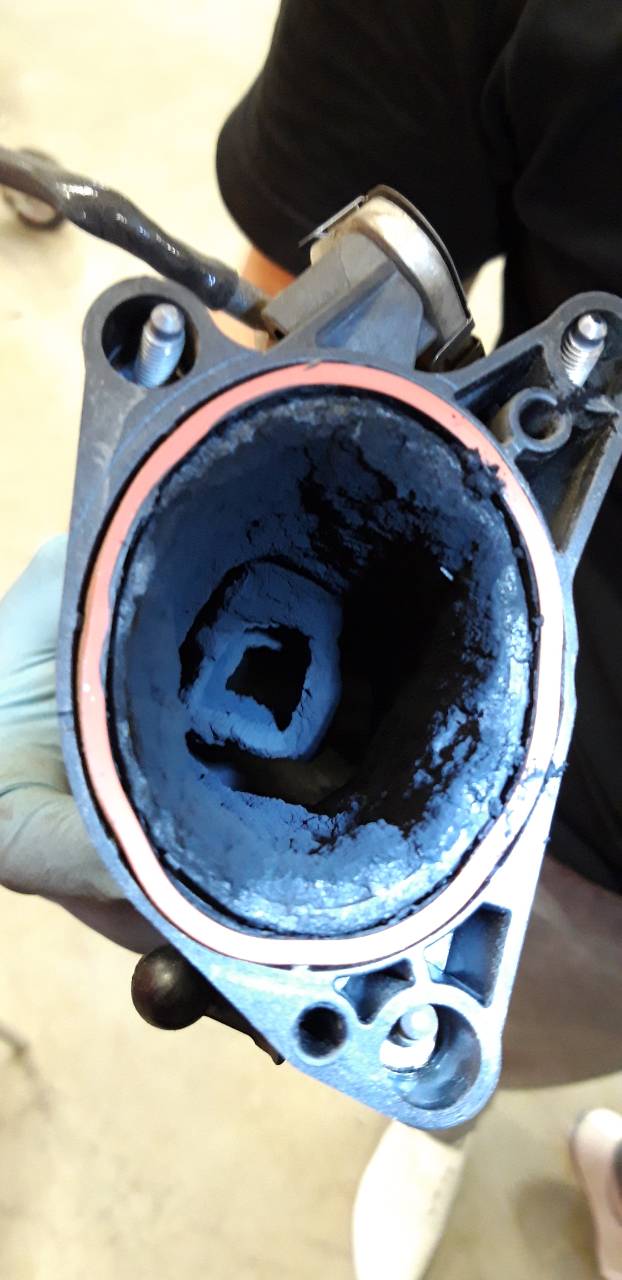

Sai teostatud ka tàna siis vàike sl kolle ja egri pesu. Mingisuguseid erilisi anomaaliaid ja veakoode auto juures pole tàheldanud. Aga pilt oli kùll selline, et... :roll:
Pöördklapid ei làinud enam tàiesti kinnisesse asendisse ka.
Autoks siis 530d 2014.a 190kw.
Läbisòit 193 000km ja ilmselt ei ole veel sellel autol sl kolle maas kàinud ka.
Tihendid said kõik uued oem :!:
Mõned pildid:
Pöördklappide eemaldamisel ma mingisugust mòtet ei nàe ja selleks pole ka vajadust.
Tegelege asjaga ;)

Mihkel kirjutas:Sai teostatud ka tàna siis vàike sl kolle ja egri pesu. Mingisuguseid erilisi anomaaliaid ja veakoode auto juures pole tàheldanud. Aga pilt oli kùll selline, et... :roll:
Mõned pildid:
Tegelege asjaga ;)
Tere. Väga tubli ettevõtmine. Loodan, et pildid innustavad ka teisi selliseid tegusi ette võtma. Tahtsin küsida kas peale puhastamist käitub auto kuidagi paremini ka? Kõrgsurvepumba anduri alla piilusid ka? :mrgreen:

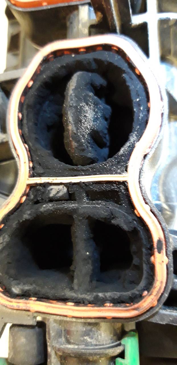

Tõsijutt. Kõik need jutud ja pildid kõrgsurvepumpadest ajavad ihukarvad turri. Kasutaja Volum võttis nüüd reedel ühe surnud 520d E61 kõrgsurvepumba laiali ja ohjuudas mida ma kõike nägin. Ma rohkem sellest hetkel ei räägi, kasutaja Volum teeb asjakohase teema sellest ja igaüks võib omad järeldused teha. Aga sisselaske puhastamine on jah kõige aeganõudvam töö selle juures :mrgreen: . Ma ise olin peale seda puhastamist nagu mingi tahmatont, ise ka ei saa aru mida ma tegin, et nii mustaks sain :D
Tauri_J
Postitusi: 3534
Liitunud: 30.10.2011 08:45 55
Re: BMW N47/N57 swirl flaps - eemaldatud
Postitus Postitas Tauri_J »
Kõik diislid on sellised seestpoolt.
Sisselaskekollektor on lihtsam likku visata.
Tauri_J kirjutas:Kõik diislid on sellised seestpoolt.
Ei ole.

väikse läbisõidu ja ilma EGRita v
Maanteel sõitvate autodega. Sellised sisselasked tekivad 80% linnasõiduga.
Ei ole kindlasti kõik diislid sellised. Nähes neid pilte, lasin ka enda autol kolle maha võtta, et ära puhastada. Täiesti ilmaasjata lasin selle eemaldada, kuna seest oli kõik puhas. Õrn tahmakiht ainult avades ja klappidel, mis veidi sõrme määris kui sealt üle sai tõmmatud. Pandi tagasi kokku ilma puhastuseta.

Olles nüüd peale kolle pesu kihutanud paar päeva, siis vahe on ikka päris suur eelnevaga.
Madalalt on minek palju mõnusam ja tummisem, auto töötab hoopis vaiksemalt ja ka välja suretab vaikselt ja pehmelt. Arvasin, et enne sõitis auto hästi, siis nüüd sai veel parem.
Ja mingi turbo ega karterituul pole seda kollet täis tatistanud.
Nii, et mingisugune kasu on asjast olnud ;)

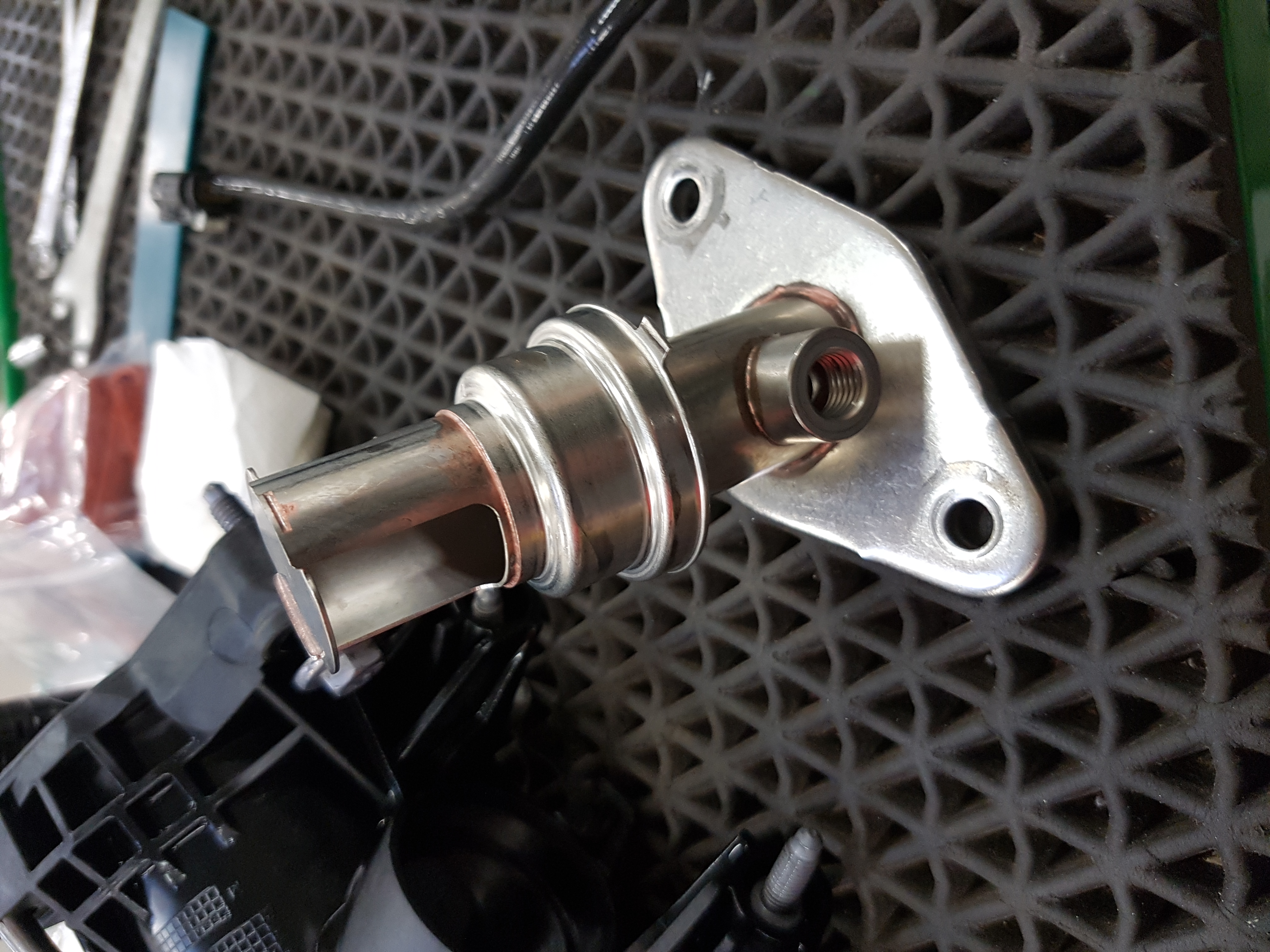

egr cooler on muidugi eriline teema, kestab kuskil 130-150k siis väike lõõtsaga toru, mis koguaeg kuuma saab lihtsalt põleb läbi. aru saab kui vanakooli diisli hais tuppa hakkab tulema.

Osadele olen soovitanud selle väikse toru roostevaba keevitusega augud kinni keevitada.
kapa
Postitusi: 2630
Liitunud: 18.03.2006 17:26 57
Postitus Postitas kapa »
Kauaks pidama jääb?
Kõige kauem on olnud aasta ja tiksub edasi.
