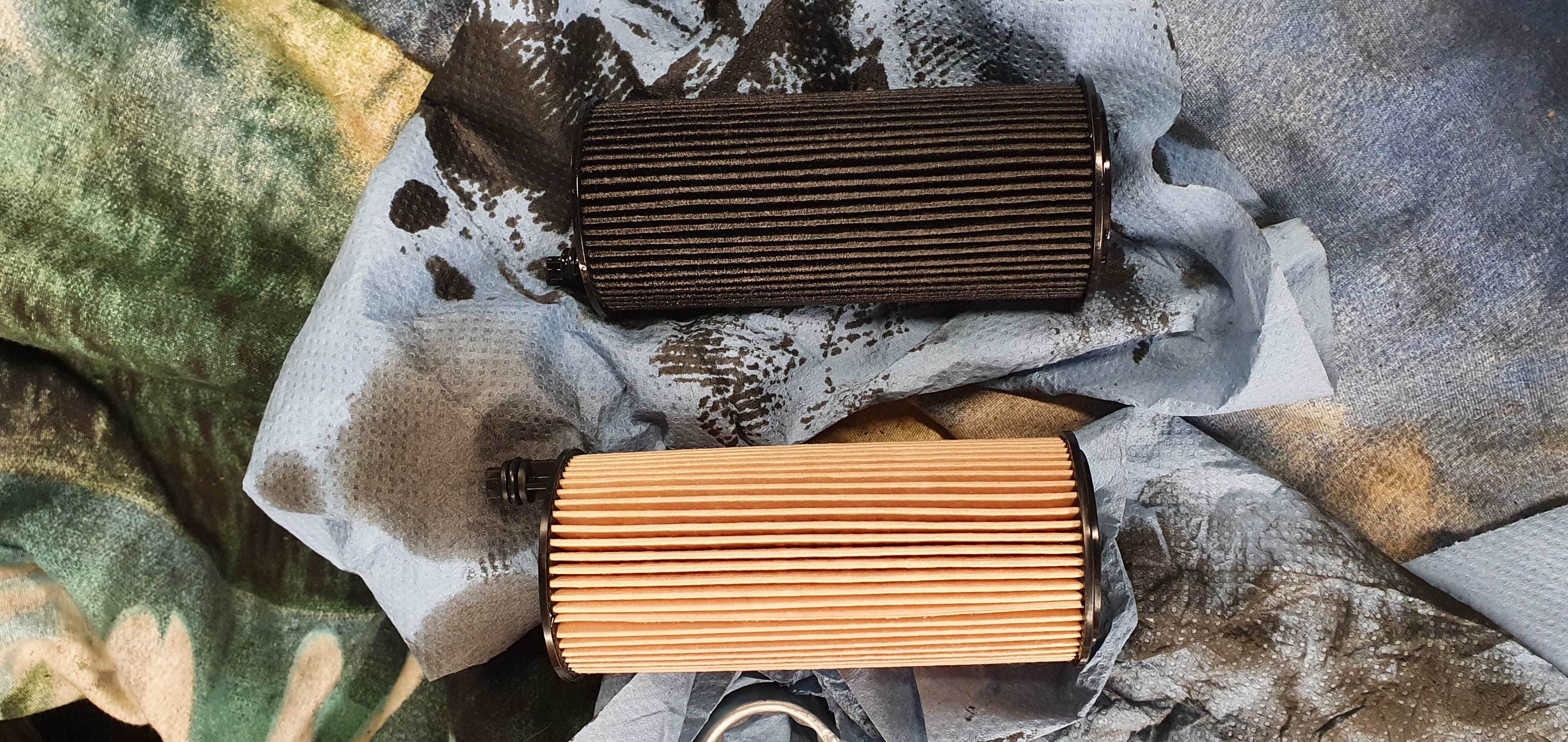

Igatahes, kuna ma longlife (30 tuh ühe õlivahetusega) väpla ei sõida vaid olen see mees, kes vahetab iga 9-10 tuh tagant mootoriõli, ei oma tähtsust kas õlifiltrina kasutan OE või Magneti Marelli. Muide, Magneti Marelli on hinnatud kvaliteeditasemele preemium, ehk paralleele KAMOKA jms säästubrändidega ei maksa luua. Kuna klapikambrikaane, õlivanni, ketiajami katte eemaldamisega on mootor nö osaliselt avatud, plaanin 500 km läbimisel uue õlivahetusega teha. Eesmärk on mootoriketi vahetuse käigus õliga segunev brake cleaner, Liqui Moly chain protect, sodi jms kätte saada.

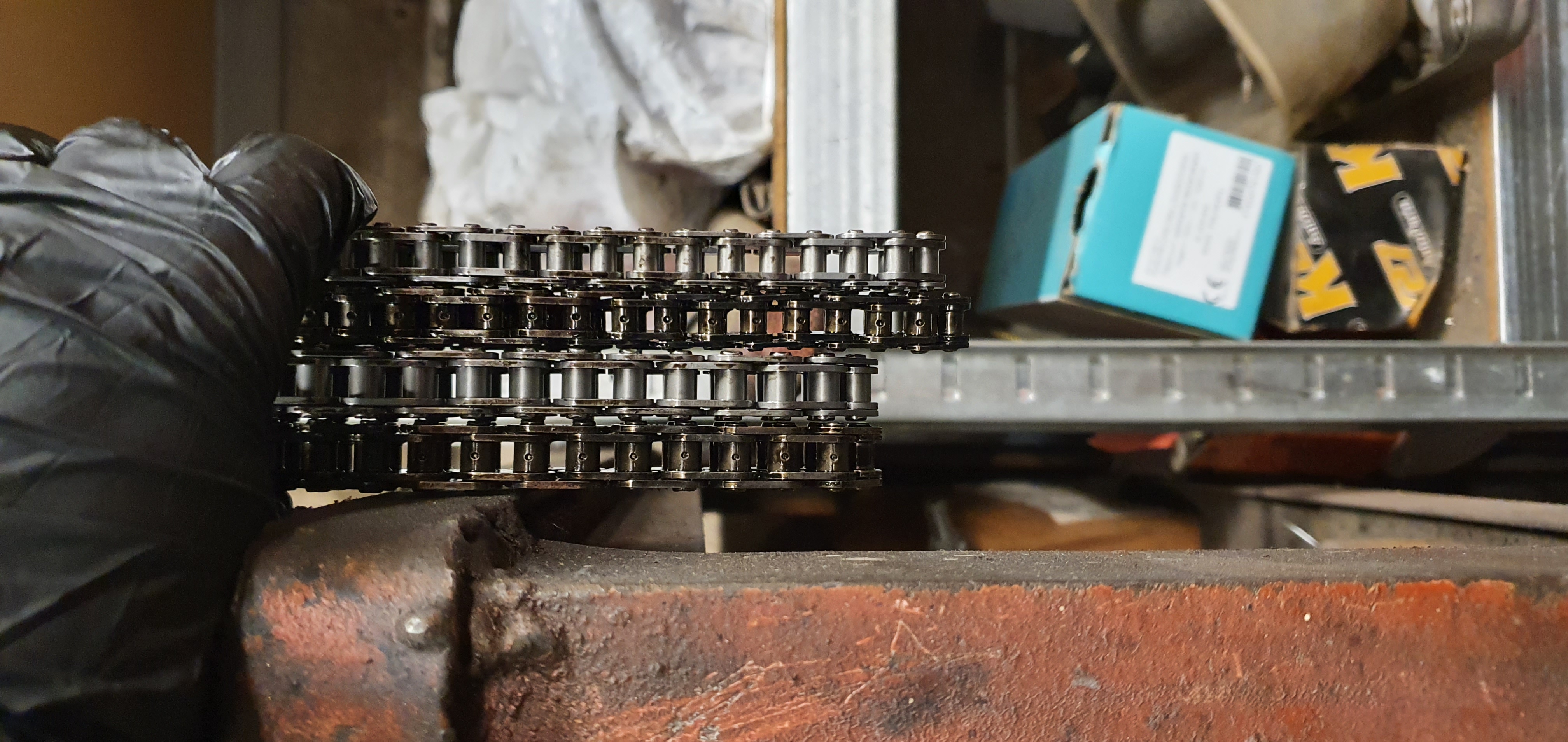

Ketivahetusest nii palju see on veel töös. Olen üllatunud, et mootor laiali pole jooksnud.
Pildil on näha uusi ja vanu kette:

Eks see paista peale 9-10k km, kui kortsu tõmmanud on või ei ole. N62 puhul näiteks mul piisas 8000km, et MAHLE õlifilter täiesti kokku tõmmanud oli, peale mida enam peale OE paigaldada ei julge.
Mul 3sele N47 õlifilter OE 15€ (11428507683).
Viimati muutis Oliver.L, 06.09.2021 12:38 56, muudetud 1 kord kokku.

Mul N62-l õlifiltri korpusel juba tehasepoolt Hengst kiri peal. Seda olen ka kasutanud ja mingeid kokkutõmbamise probleeme küll pole olnud

Ju ta ikka preemium on, ega muidu Marelli poleks teistele automarkidele teatud originaal varuosade tootja.
- RazzKalbass
- Postitusi: 3227
- Peamine sõiduk: E39 525TDS
Re: BMW F11 N47D20C mootoriketi vahetus
ainult OEm vastab oem nõudmistele, ei ükski muu.
isegi kui leiad hengst karbist bmw logod maha lihvitud õlifiltri ei vasta see oe nõuetele vaid ongi praak toodang.
OEm filter maksab 12-20 euri olenevat mudelist, pole raske osta ju.

Puht huvist küsin, et kas BMW tehas toodab ise õlifiltreid või mille poolest peaks oem filter teistest tuntud brändidest parem olema?
Ei tooda, aga kvaliteedikontroll on küll karmim.

Ketid vahetatud ja auto kokku pandud.
Käivitub klõbinateta ja lekkeid ei ole. Olen rahul, remont õnnestus. Kuna ma ei ole hariduselt autotehnik vaid DIY guy, kes remondib youtube ja workshop manualide ning dr.google abil, kulus antud tööks ca 24h.
