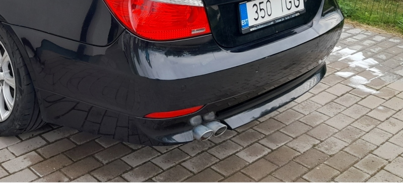

hellboy111 kirjutas: 28.10.2021 22:22 44 Musta tahma pole kunagi näinud tagant. Valget suitsu külma mootoriga ikka tuleb, aga seda üsna minimaalselt.
Ei peagi visuaalselt peeglist nägema seda tahmapilve. Vaata lähedalt sumpaotsi ja tõmba näpuga seest.
Suurendasin oma e60 pilti sumpast (polnud selle eesmärgiga tehtud pilt), kuid 17a vana auto, pildil toimiv dpf ja sumpaotsad seest täiesti puhtad.
