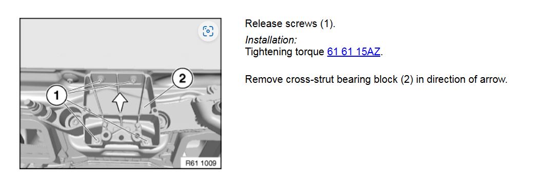

Hakkasin kojameeste mootorit vahetama. Abiks siis youtube video .
Küsimus ,kuidas ma selle alumiinium kinnituse lahti saan?Mille all siis kojameeste hoovastik .
Akna poolt 2 poldiga ja alt 3 ga kinni.
Youtube mees eemaldas lebolt selle ära,minul kere küljes kinni. Ei liigu kusagile
Pildi url https://ibb.co/QMY5VC2

Mul on seda teksti lugedes tunne, et mingi tehisintellekt üritab siin tarka panna,
Seda junni hoiavad kinni 4 polti. Keera lahti ikka õiged.
ja liiguta pildil näidatud suunas. Loodan, et tehase juhend see kord jama ei aja.
