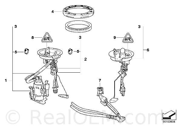

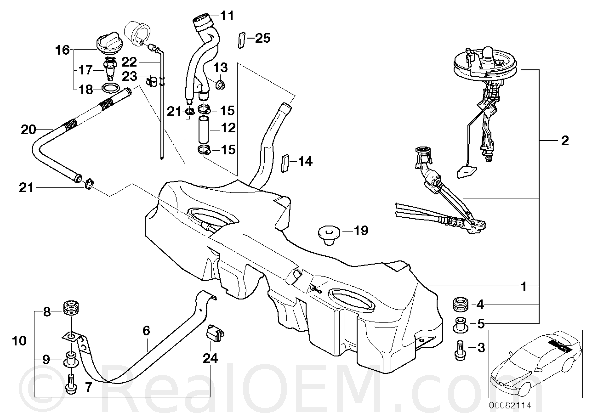

Kuna BMW on tagaveoline, on vaja kardaani jaoks ruumi, seetõttu on kütusepaak kaheosaline (sadula kujuline)
Vasakul pool (juhi pool) on sifoonpump+tasemeandur, paremal pool on põhipump+tasemeandur. Sifoonpumba ülesanne on kütuse pumpamine vasakult paagi poolelt paremale. Kui paak kütust täis, siis esimesena asutakse tühjendama vasakut paagipoolt.
Kütusepaak ja vasaku poole sifoonpump+tasemeandur (pos. 2)
Vasakul - põhipump+tasemeandur, paremal - sifoonpump+tasemeandur, ujukid selgesti eristatavad
