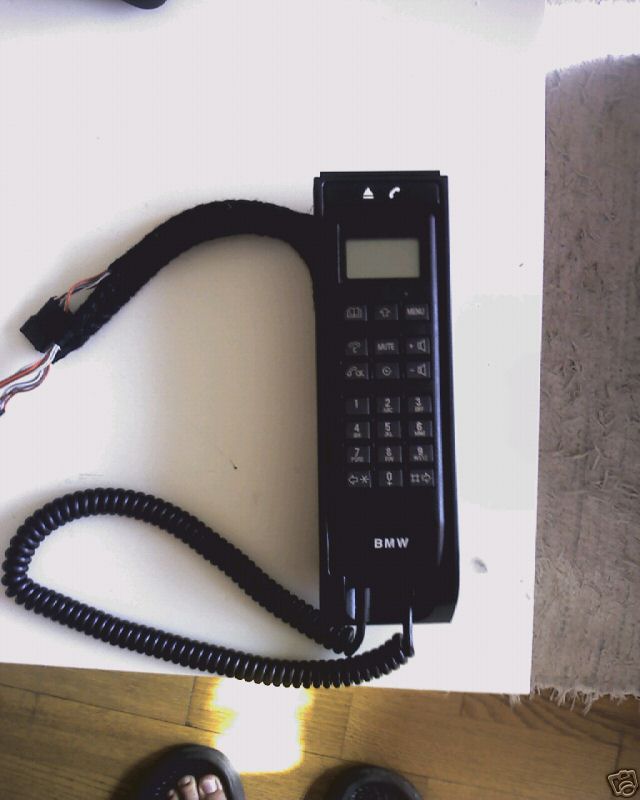

Sai alles soetatud see isend, ja probleem järgmine: autotelefonil oli enne võtme keeramisel pilt ees, kuid eksperimenteerimise käigus proovisin telefoni juhtme autost lahti ühendada ja kui ma selle tagasi ühendasin, püsib väike hall ekraan tühja ja elutuna. Samuti ei ilmu pardakompuutrile kirja " insert card " kirja.
Igasugune abi teretulnud!

nope... pole sellist nuppu
PS: tegemist illustratiivse fotoga, võetud Google-st, pildil ei ole minu varbad ja telefon asub ikka autos mitte kusagil toas laua peal

Selged pildid nüüd. Ei võta pilti ette ka selle nupuga. vaikses autos võib ainult kuulda, kuidas korraks käib kõlaritest sahin läbi, kuid see ka kõik.
Juhendeid lugesin, mingi saksakeelne raamat oli kaasas, kuid see osa, kuidas sisse või välja lülitada, jäi vist kahe silma vahele.

Polnud vajalik. Uurisin täna telefoni pistikut, selgus et sinna oli sodi klemmide vahele sattunud. Sodi minema, telefon töötab.
