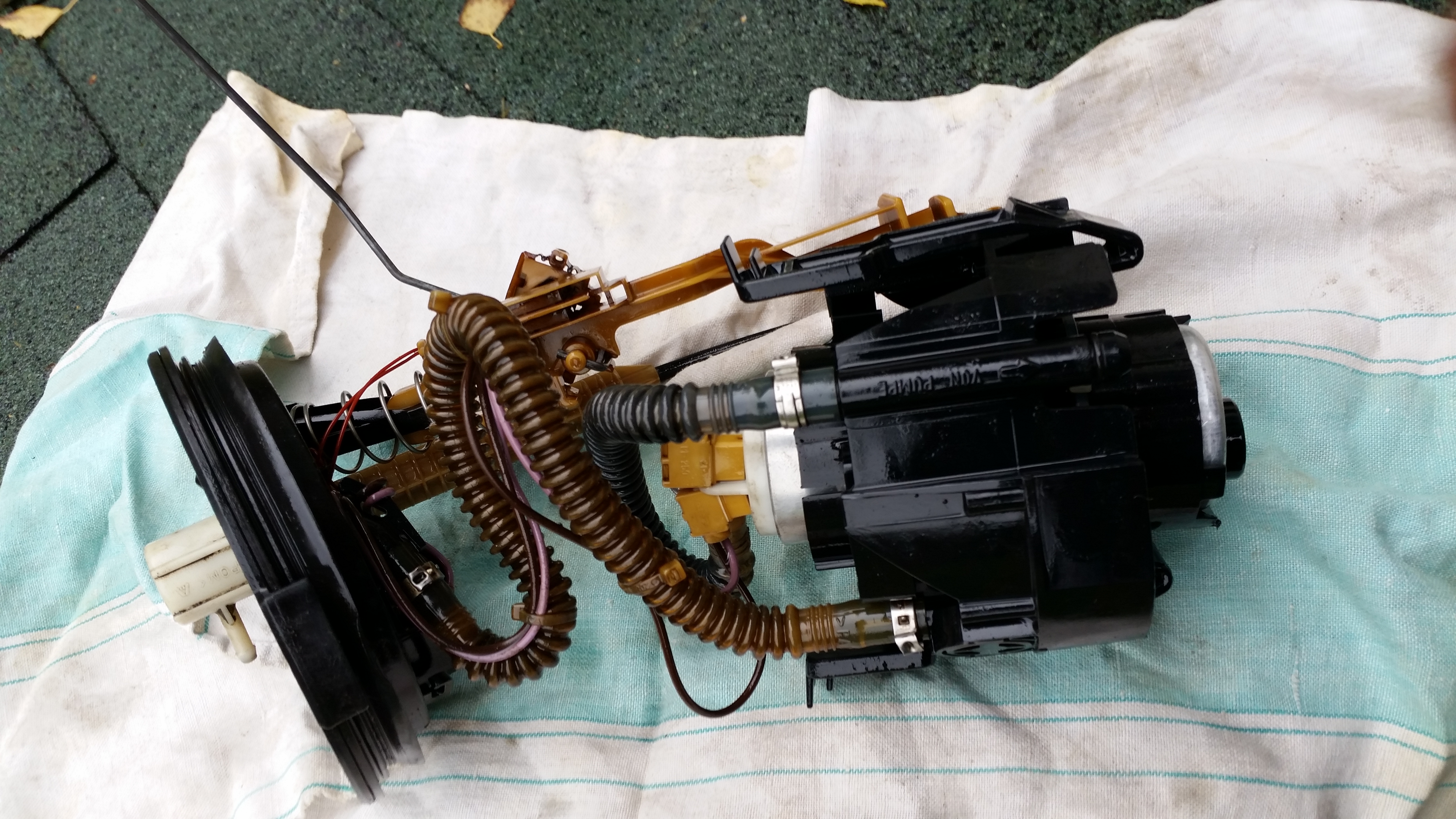

Tere, kui sa nüüd selle paagipumba ära vahetasid siis kas vahetasid ära ka ühe pisikese rõngastihendi pumba kinnituskronsteini otsast? Seal on üks ala 3-4 mm läbimõõduga rõngastihend, mis sellist jama põhjustab. Samuti kütusefiltri siseneva ja väljuva vooliku otstes olevad rõngastihendid. Kui muu osa on tihe siis on need ainukesed variandid.

selle torujupi otsas, mille peal on nool ja kiri "von pumpe" vms, pisike rõngastihend on seal, pildi peal ka ilusti näha.

Nonii, aga kas sa vahetasid ära ka tihendid kütusefiltri kronsteini siseneva ja väljuva toru otsast? Mäletan, et e39 525 tds-l oli kunagi see probleemiks. Asjale sai jälile siis kui töötava mootoriga liigutasin neid torusid pisut. Õhku hakkas vahele kakkuma kohe, sellest siis pikk käivitus hommikuti, mis pärast vahetust ka lahenes. Seesamune paagis olev pisike rõngastihend sai ka tookord vahetatud.

Vahetusse l2ks uuesti paagi sisene pump kuna eelmine sepp oli ta ilma s6elata sinna sisse pannud ja prahi sisse t6mbad ja propeller t2iesti peene.
Yhtlasi l2ks vahetusse k6rgsurve pumba surve andur.
