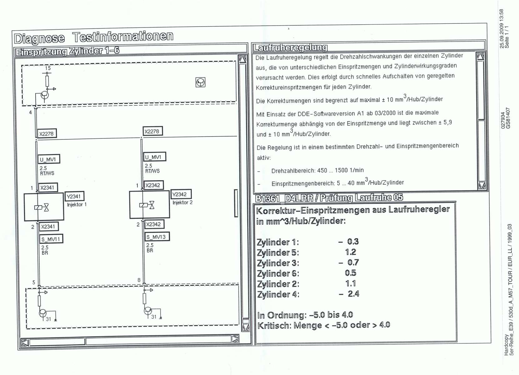

Postitusi: 4508
Re: 530d pöörete kõikumine
Korrektuurpritsekogused peaksid olema võimalikult väikesed(ideaalis 0) ning sarnased. Neid tehakse hea käiguühtluse saavutamiseks. Kui mõnel silindril on kogus teistest ülemäära erinev, siis tasub kahtlustada just selle pihustit.
Tehas on andnud lubatud vahemikuks -5 kuni +4 kuup-millimeetrit.

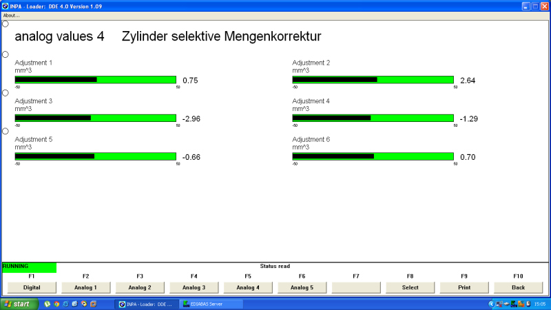

kenwo22
Postitusi: 1153
Liitunud: 04.08.2009 16:32 22
Peamine sõiduk: E61 530d
Postitus Postitas kenwo22 »
Tänud, PeeterA.
Sai siis täna auto ette võetud,
testi tegin tühikäigul, mootori temperatuuri näidik kergelt üle sinise osa,
avanes siis selline vaatepilt:
Selle järgi võiks eeldada,et 2. ja 3. pihusti on "minemas"?
arnis
Postitusi: 7838
Liitunud: 11.01.2011 21:28 08
Peamine sõiduk: BMW i3
Postitus Postitas arnis »
Ei, vaheta 2. ära ja vaata siis uuesti.
Miinused on tihtipeale kõigest ühtlustused nendele, mis on plussis.
