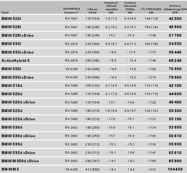

bmw.ee kodukal on mugav asjale pilk peale visata:
Re: E60 diisel nelivedu vs tagavedu ?
Ülaltoodud F10 andmed päris üks-ühele E60/1 lci-ga samuti pole.

Diislit sihin kuna kombinatsioonis aut/bens on kütte kulu oluliselt suurem kui aut/diisel.
Need tabeli andmed saadakse CO mõõtmise tulemusena kus mootorit joosutatakse stendis ja siis enamasti ka ilma lisa agregaatideta genekate, roolivõimude ja kondi pumpadeta. Stendis pole ka tuuletakistust (mis on juba omaette huvitav teema kuna tuuletakistuse puudumise tõttu kasutatakse koefitsenti mille leiutab labor ise, ja keegi einstein avastas, et on täiesti legaalne kui see koefitsient on näiteks negatiivne
). Mõõtmisi teevad "täiesti sõltumatud" testi laborid kes sõltuvad ainult autotootjate järgmistest tellimustest. Kui tulemus ei ole meelepärane või on konkurendi omadest kehvem siis saab töö mõni teine "sõltumatu" labor. Kuuldavasti on us ja a-s see teema juba vaikselt liikuma hakanud ja esimesed keissid ka lahenduse saanud.
Sellele, et sama autoga võib kütte kulu erineda 2x olenevalt sõitjast ma alla ei kirjuta. See jutt on rohkem salongi müügikalade jutt põhjendamaks kuhu jäi nende lubatud 4-ja liitrine kulu. Enamasti inimesed ei mõõda TEGELIKKU kulu vaid usuvad mis kompu näitab. (ma ei räägi hetkel 50-nendate usa rauast kus see 2x erinevus võib isegi saavutatav olla).
