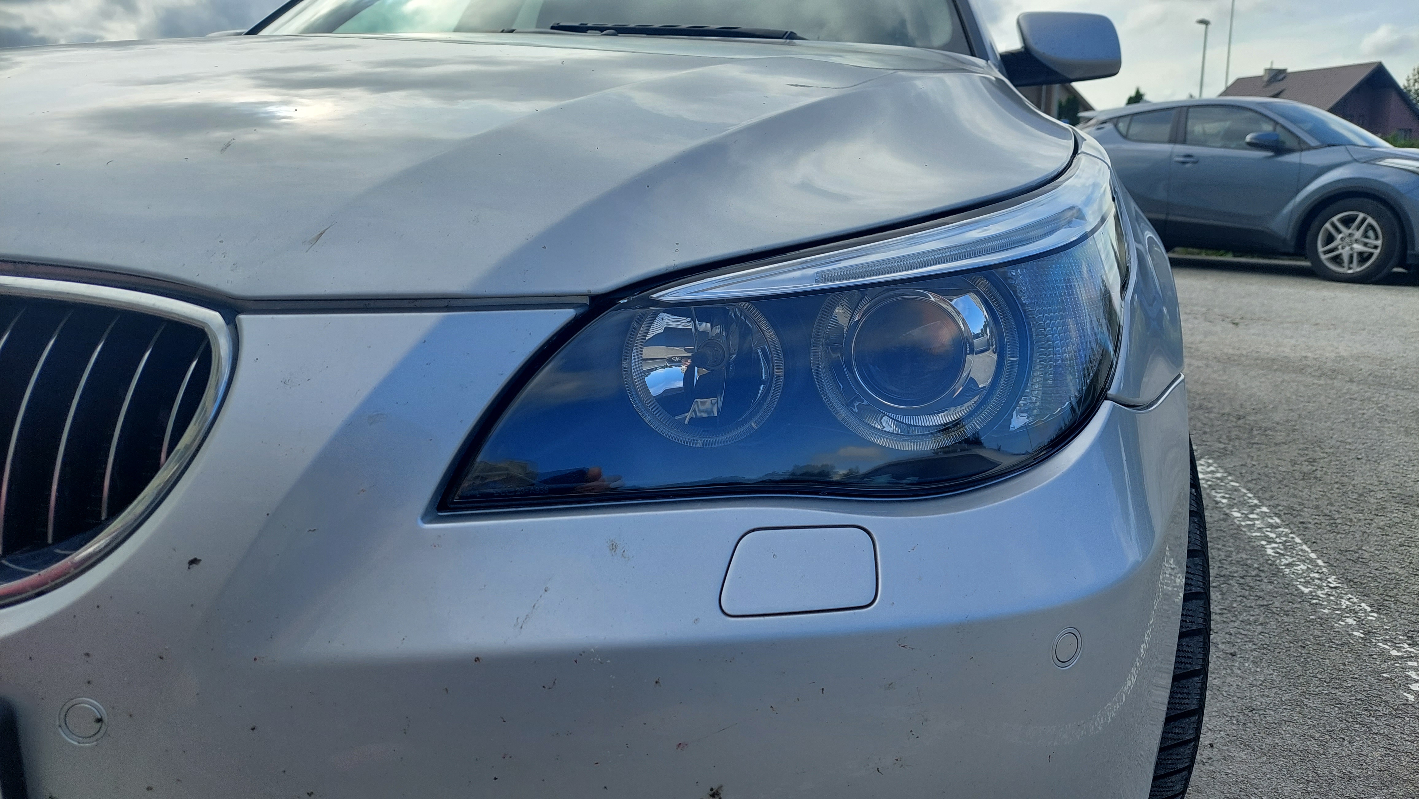

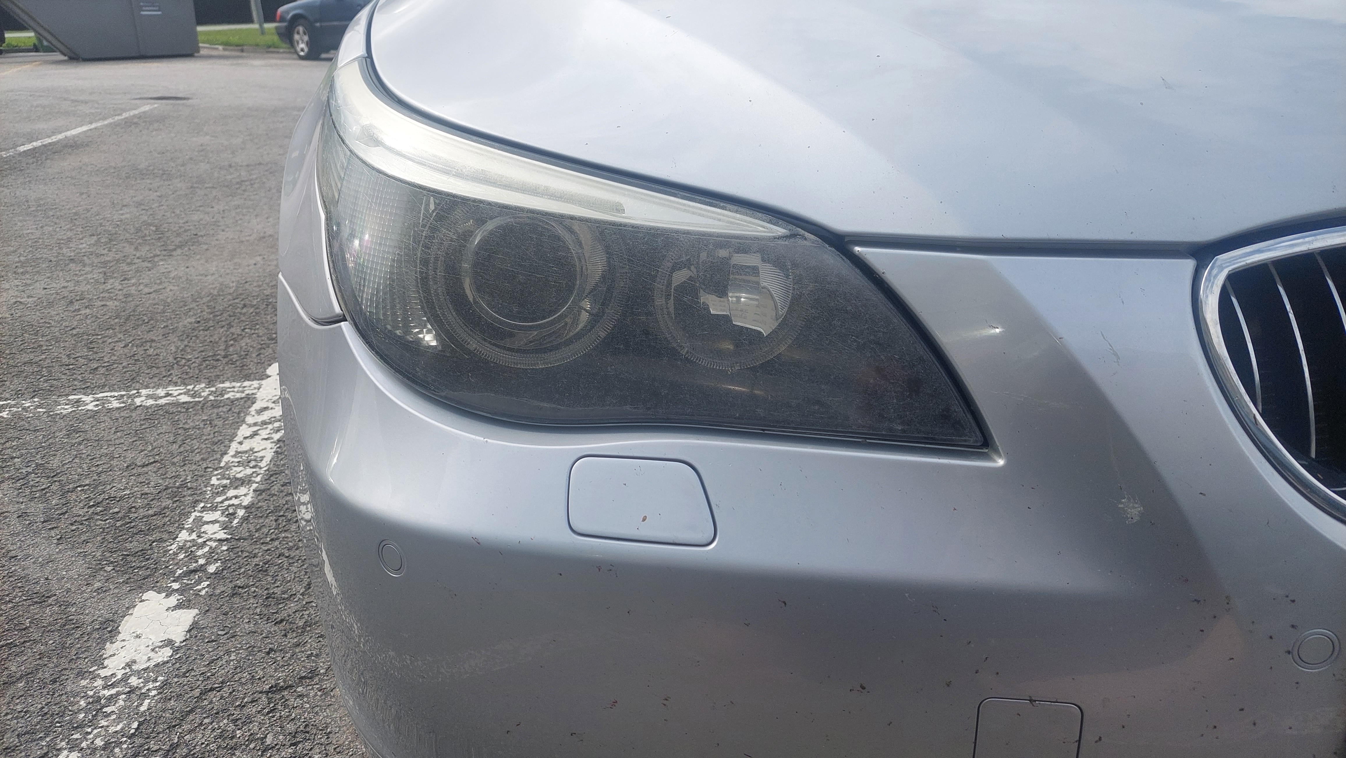

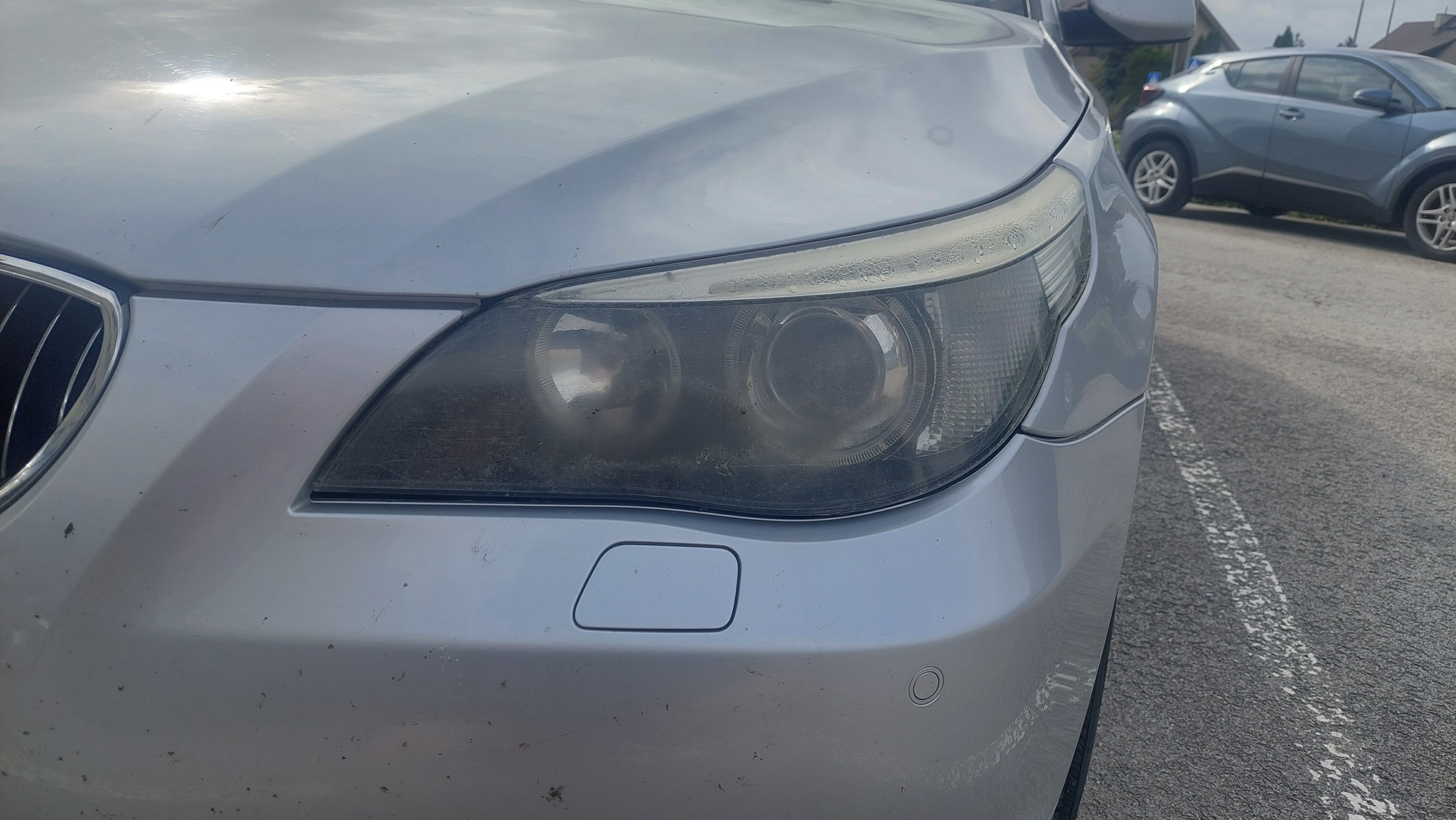

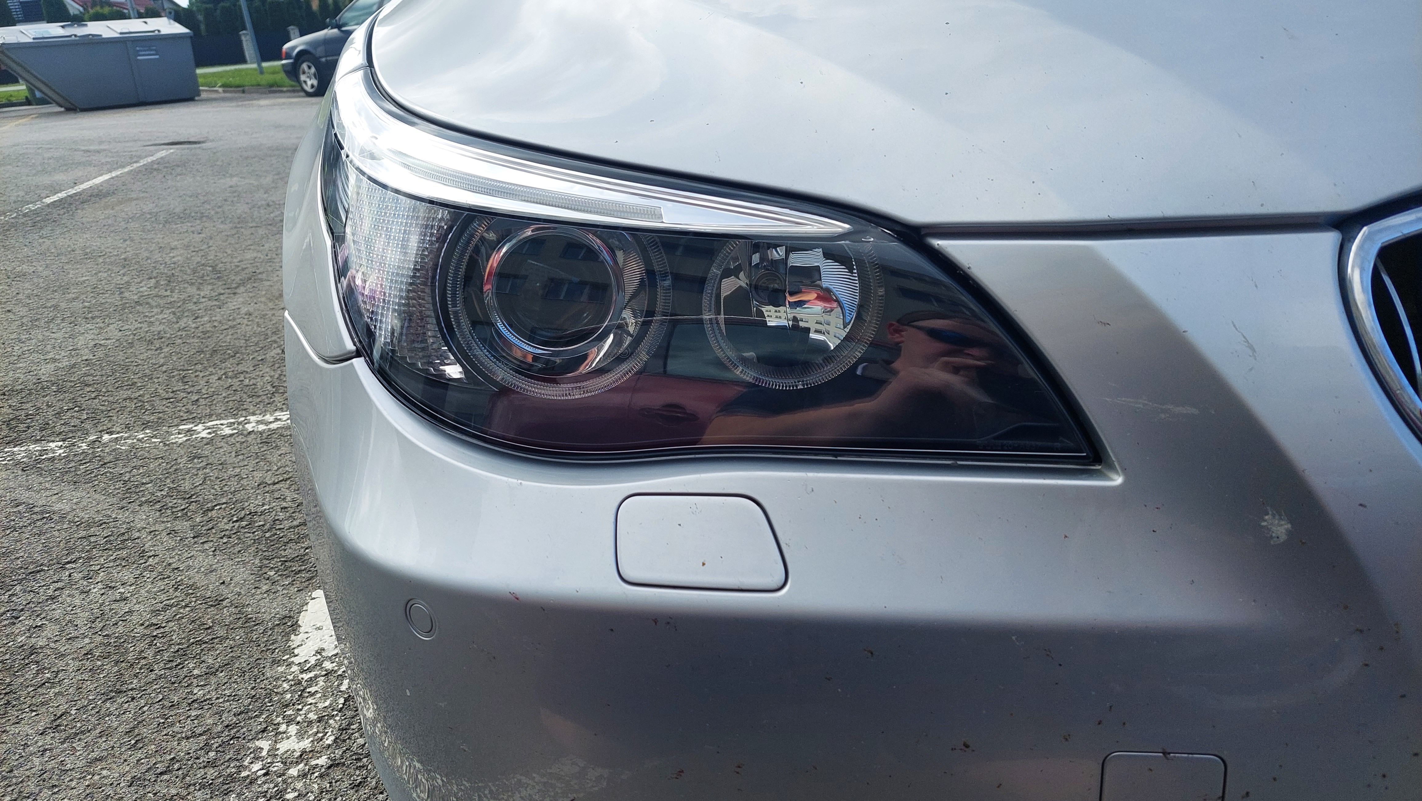

Minul oli kaks häda. Juhipoolne "kulmutuli" kustu ja lisaks klaasid tuhmid.
Abi sain Retrofit Parts - ist. Vahetati klaasid ära ja kulmutuled on seal sees, seega kõik uued.
Kõik kokku(kahe tule esiklaasi vahetus) 425 euri ning 5 ja pool tundi ootamist.
Hetkel olen väga rahul.
Pilt, Pilt, Pilt, Pilt.
Parempoolsel uuel klaasil oleks nagu mingi kriips peal. Tegelikult on see minu selja taga seisva auto katusereelingu peegeldus.
