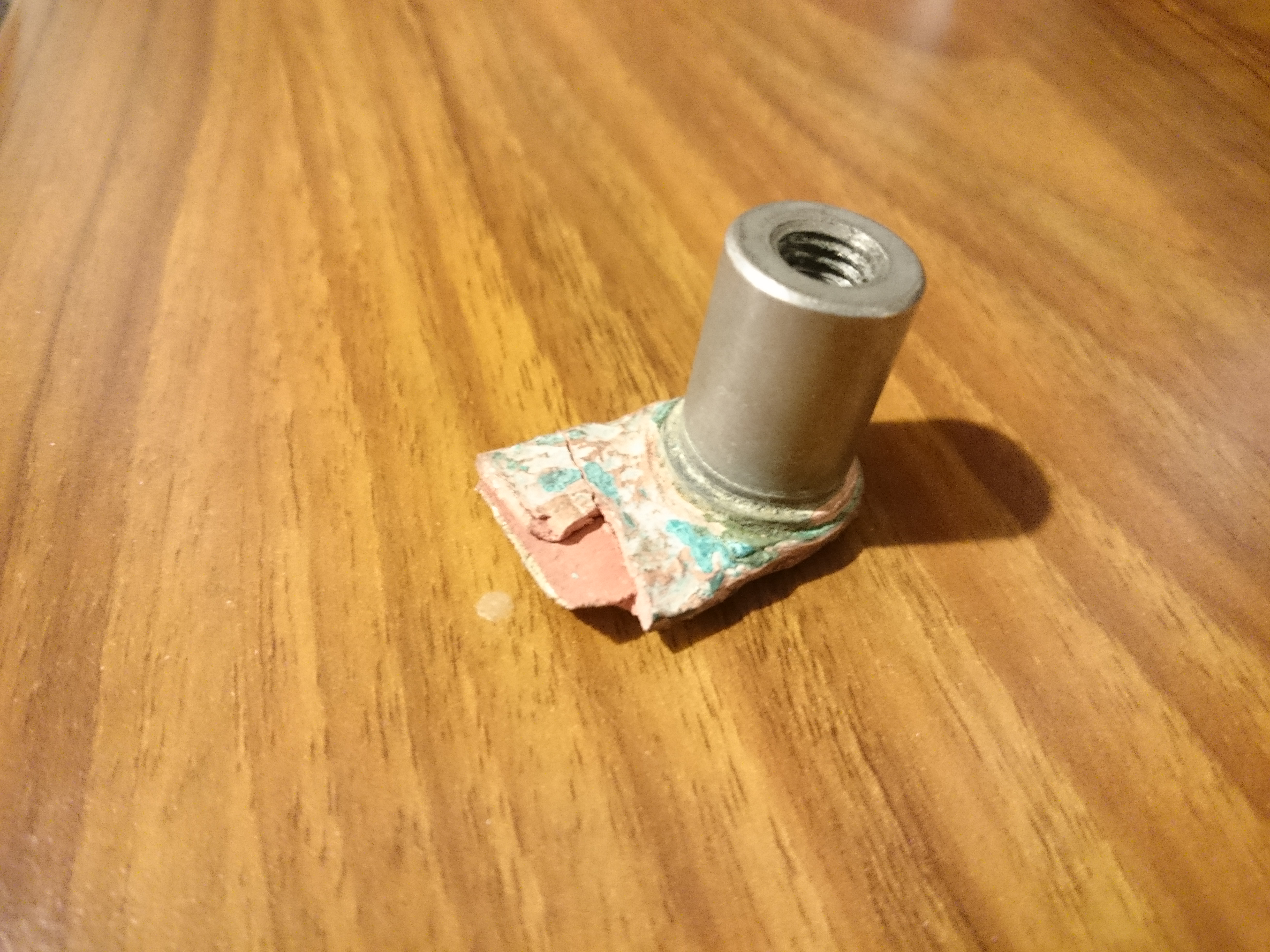

Otsustasin ise ka siis igaks juhuks kontrollida ja vaatepilt avanes mitte kõige parem. Kontrolliks piisab, kui auto tagantpoolt vaadata sillatala peale. Minu autol jäi kohe silma juba eemalt sinakas roheline ollus :evil:
Lõppresultaat on siis selline kui midagi ette ei võta (kui hästi läheb siis põleb ka auto maha):

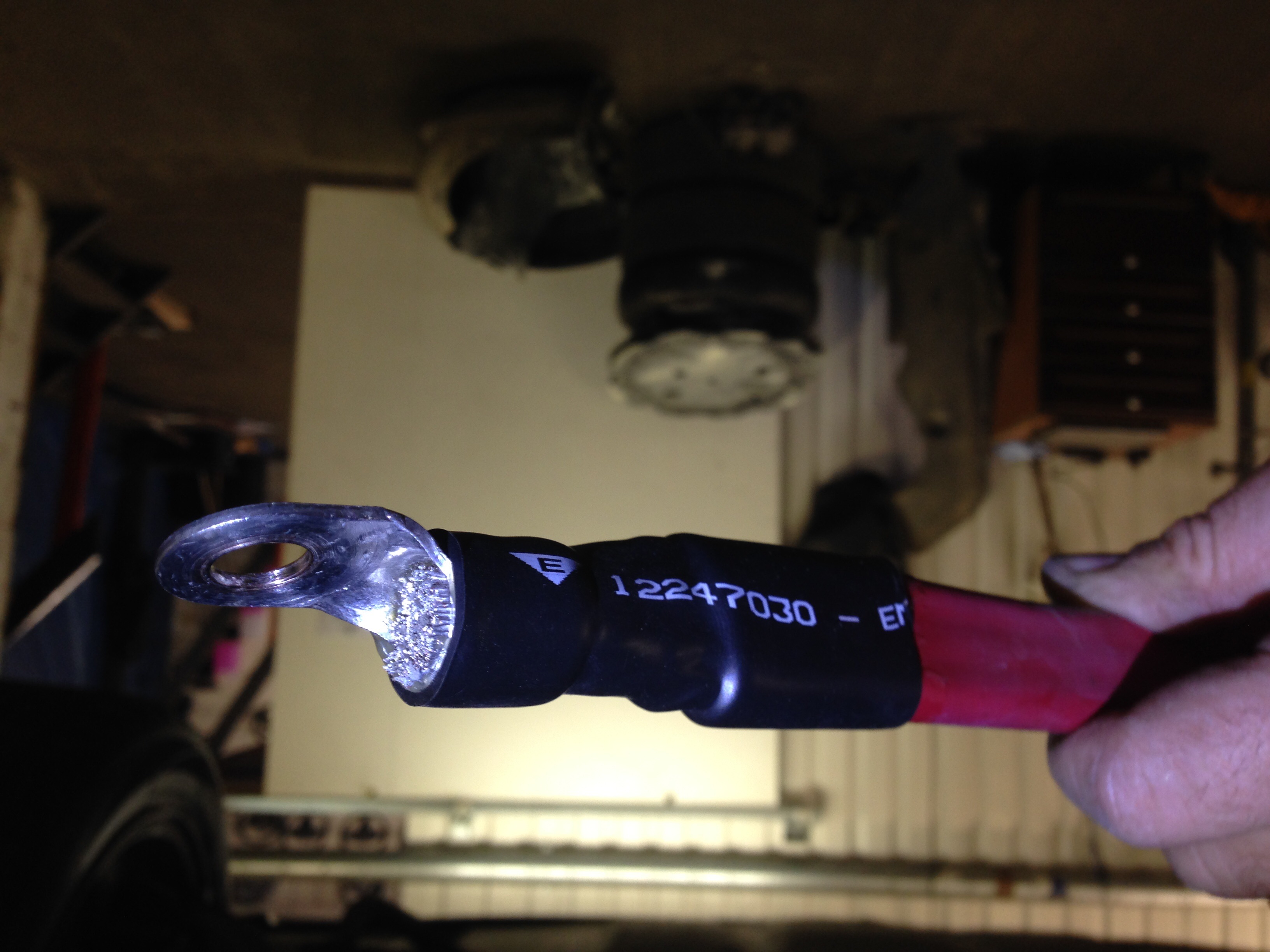

Enda omal sai kaabel pagasnikust lahti lastud ja põhja all üle tala sikutatud käeulatusse kuna UM-i 800.- tundus liig karm hinne. Esialgu oli ainult puhastamise plaan aga otsustasin korraks kaabli otsa painutada ja see rsk andis kohe järele, kuna oli juba niipalju läbi mädanenud. Lähedalt vaadates alles olev vask on juba värvuselt väga ära...
Kehv asi oli see, et kirjade järgi on kaabel 70 mm2 vask aga 70-nesesse jätkuhülssi asi sisse ei mahu, kuna originaal kaabel mis põhja all on lapik kaabel, koosneb kolmest suht kohevast keerutatud paarist üksteise kõrval ja on isoleeritud läbipaistva kilega üksteisest.
Korraliku keemiaga oksüdeerunud vask haljaks, korralik määre sisse, pressiga kingad külge ja paar kihti liimiga isekahanevat ja valmis :cool:
Enda omal sai kaks 50-nest kinga sinna lapiku kaabli otsa pressitud ja edasi juba 70-nese kinga ja kaabliga mindud. Peaks selle auto lõpuni kindlasti vastu pidama. :cool:
Endal võttis asi paar tundi aega ja tulevastele tegijatele soovitaks valmis varuda miski väiksem hüdropress kuna töö teostamis ruum on väga piiratud ja laiade käsipressidega seda teostada ei pruugi õnnestuda.
See kogupikkuses kaabli vahetus tundus ka kuidagi paras keemia olevat kuna näikse, et selleks vaja paagid jms trään küljest võtta, et asja korralikult teha või siis miinimum alla lasta...
BMW inseneridele tuleks muidugi puumedal anda selle eest, et nad halja vaskklemmi auto alla mädanema jätsid. Oleks nad siis sinna ühendusele termokahaneva vms peale lasknud aga lisaks panid nad selle klemmi veel plastikkarbi sisse, et hea mädaneda oleks. :evil:

sealne ühendus tuleks ikka joota ja liimiga kuumakahanevaga isoleerida

Viimasel ajal üldiselt ei olegi jootnud kingasid.Kuigi ei ole ka kampoliga jootes täheldanud rikkeid. Nüüd Kasutan selleks 5T kingapressi ja liimiga termorüü ümber !!! Ei ole probleeme esinenud !!!
Postitusi: 4701
Liitunud: 19.01.2003 20:29 39
Re: E60 aktsioon ja toitekaabli mure.
Postitus Postitas patrik »
Paljud kasutavad sellist lahendust kiiruse ja mugavuse pärast. Ainuke põhjus nii teha on siis kui on alumiiniumist kaabel.
Minu joodetud kaablitest pole ükski tagasi tulnud. Ilmselt asi ikka töö kvaliteedis. Seepärast annan julgelt nii pika garantii.

Kinnist kinga ja ensto kaablimääret kasutada ning õige pressiga kinni. Liimiga termokahanev peale peaks saama samuti väga hea.

Ei teagi mis teha.. samuti kutsub UM tehase aktisooni "akukaabli katte vahetus" aga kui see hoopis teeb asja hullemaks nagu kasutaja patrik väidab ja eelmise omaniku juttu järgi on need asjad juba tehtud aga mitte UM-is. Samas oleks hiljem parem UM-i süüdistada..

Minu eelmises e60 vahetati ka ära see plastmass korpus UM-is garantii korral ja vana oli ka korralik. Nädal aega sai sõita ja auto tööle ei läinud ( klõpsis ainult). Järeldus et kaabel oli enneb juba lõpusirgel aga UM-is plastiku vahetus kiirendas seda protsessi , ei oska öelda kaua veel muidu sõita oleks saanud ( mõni kuu äkki ).
Kõige lihtsam oleks pagasniku katted maha võtta ja visuaalselt vaadata pagassist kui ka põhja alt kaablit ( kas on ära oksüdeerunud rohekat värvi ja kui lõpusirgel ,siis juba käega pihta minnes pudeneb ise lahti põhja alt).
