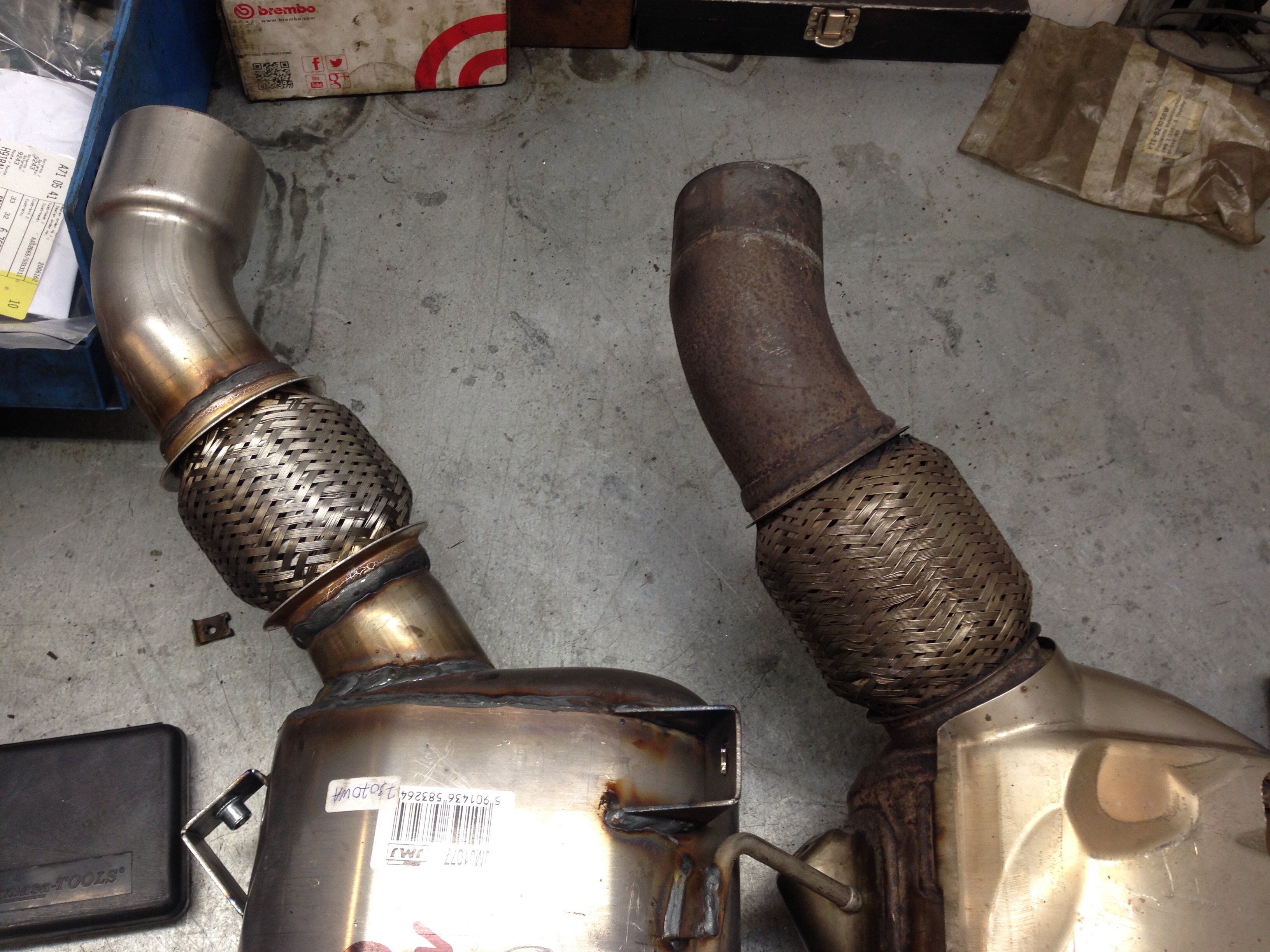

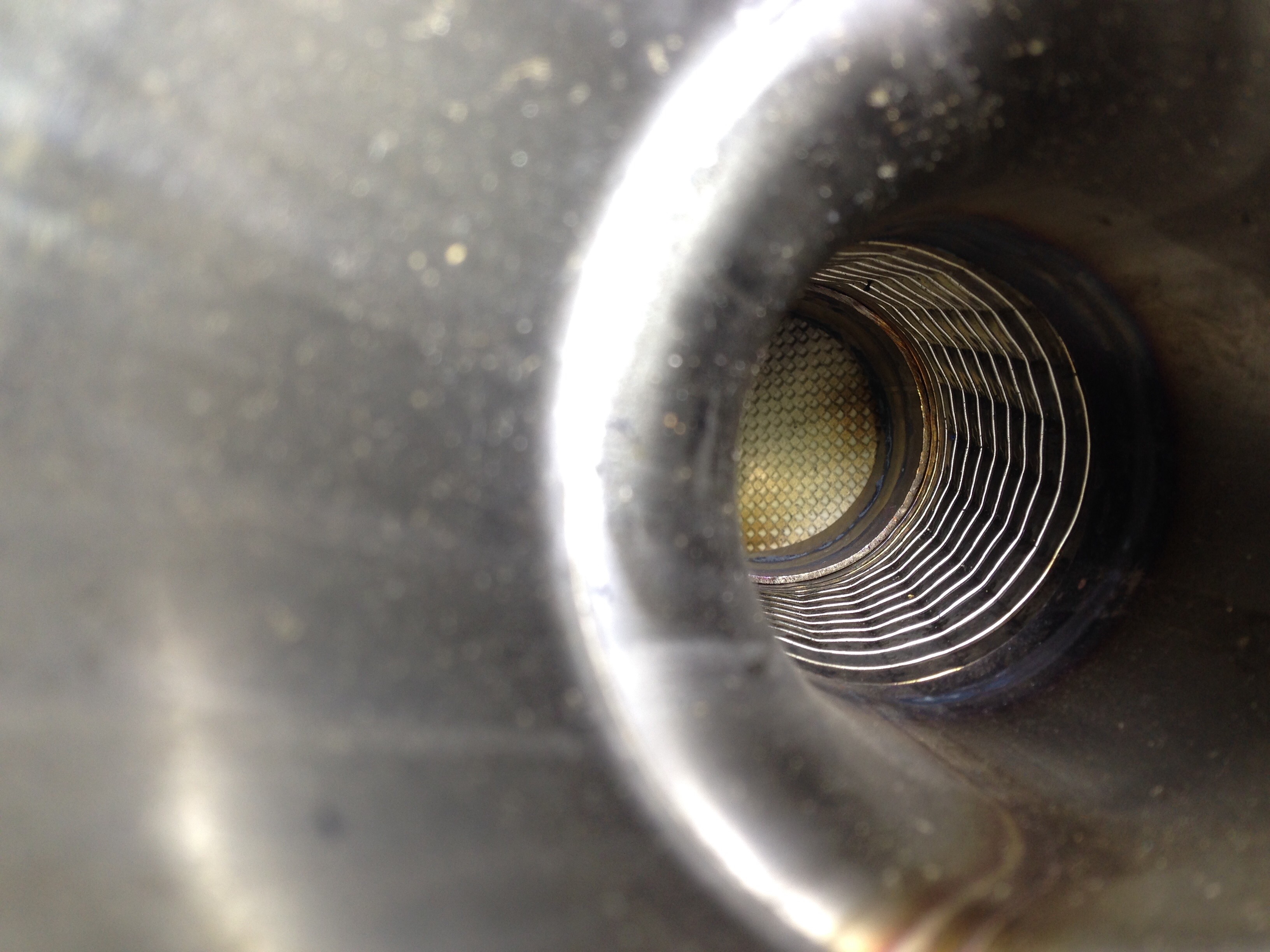

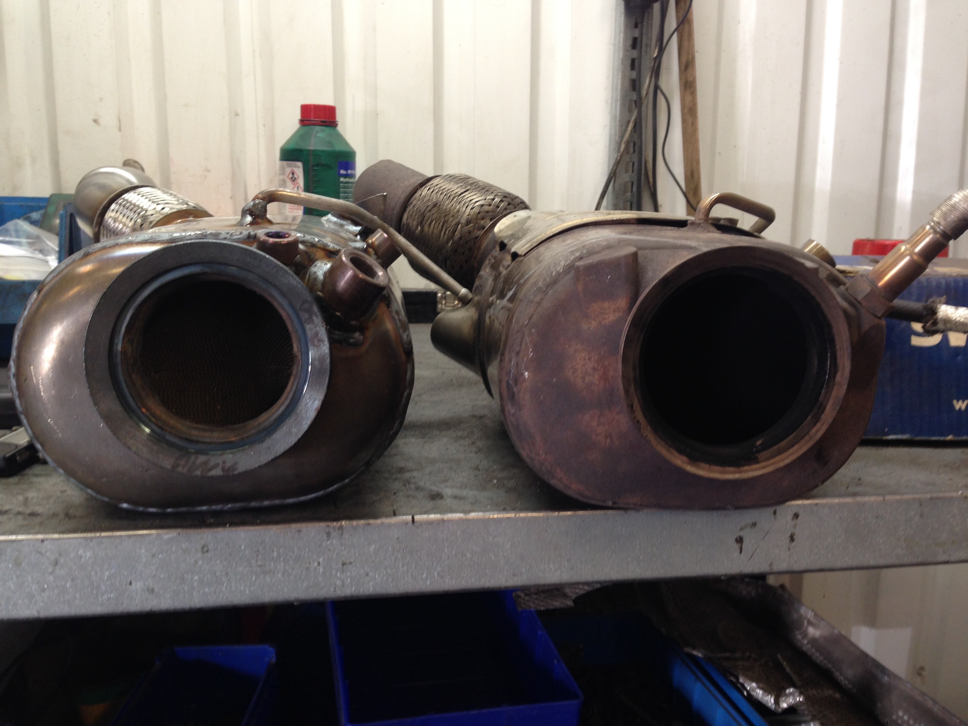

Üks meie klient tellis endale ka saksast nn uue dp filtri. Siin ka võrdluseks kõrvuti originaal ja nende oma. Tegemist siis uue kärjega filtriga. Tähele tasuks panna silma suurust ja arvu kärjes. Samuti siseneva ja väljuva torude läbimõõte. Vastusurve probleem tõepoolest lahendus, kuid summutiotsad ja kogu ümbrus tahma täis-s.t. see filter laseb tahma läbi.
Torude jämedused erinevad, b toode oluliselt väiksema toruga, paigaldusel tuli summutit modifitseerida, et korralikult pidama saada
Pildid b toote kärg. Vt silma suurust!

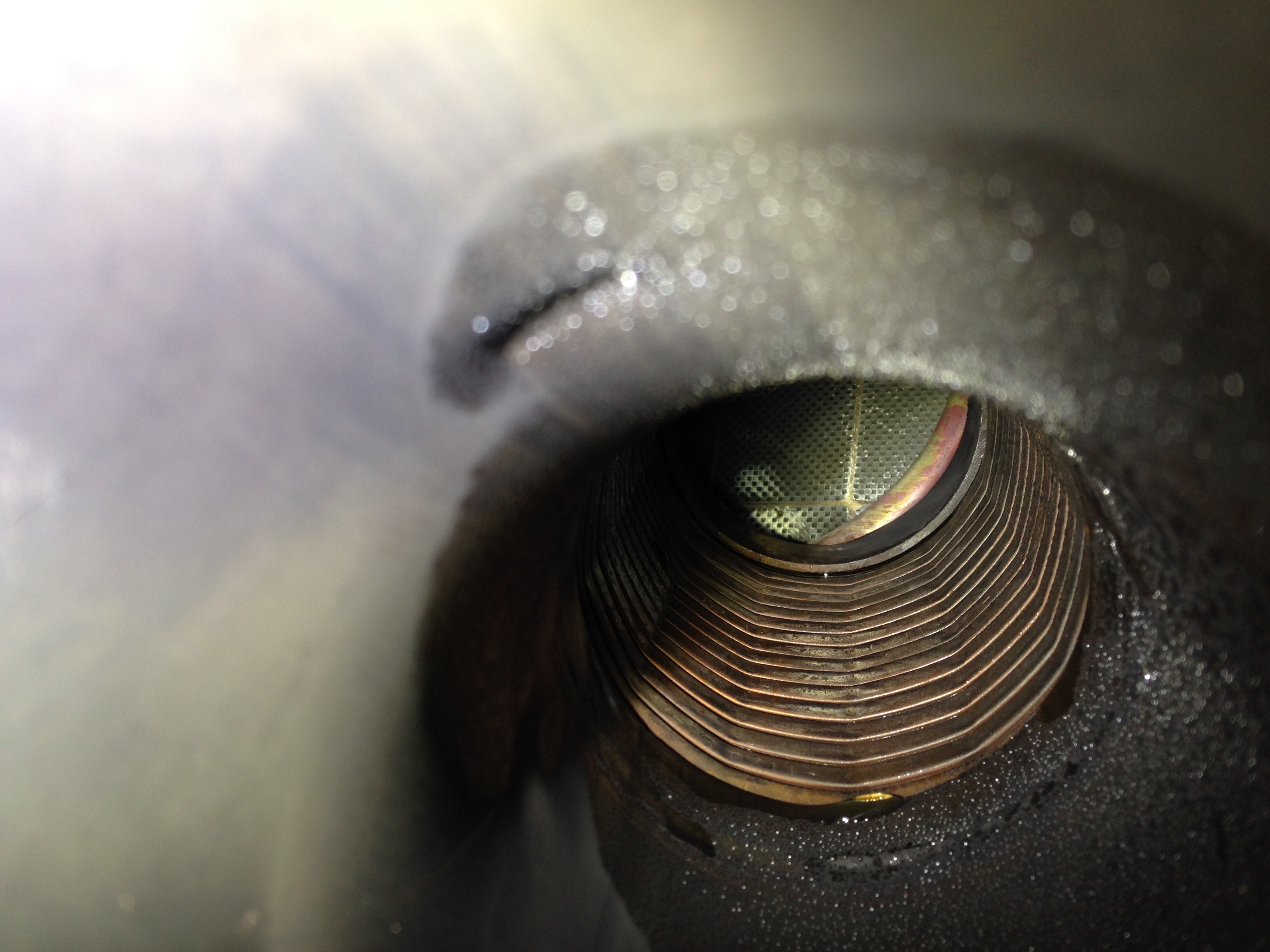

Siin originaal kärg, pildil vast nii hästi ei paista kuid tegelikkuses orig kärg ligi 1,5 x väiksema silmaga
Sissetulev suue ligi 1cm väiksema läbimõõduga kui originaal. Välisläbimõõt sobib ilusti turbo külge
jääb mulje et kasutatakse mingit kindlat mõõtu filtrit millele siis poogitakse sisendid ja väljundid külge vastavalt mudelile. Võimsamatel mudelitel aga on tehase poolt oluliselt suuremate otstega detail.

Täpsustasin oma postitust, saksas on neid mitmeid kes tegelevad dp filtrite müügi, puhastamise ja hangeldamisega. Paluks olla tähelepanelik kust osta ja mida. Muidu juhtub nii nagu meie kliendil juhtus.
