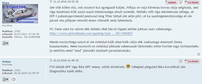

See võib kõike olla, mis mootori kui agregaadi küljes. Põhjus on vaja kiiremas korras välja selgitada, sest viga teadmata kõik suure-suure tõenäosusega ainult süveneb. Näiteks võib viga eskaleeruda sellega, et DPF-i puhastusprotsessid peatuvad ning filter täitub üle selle piiri, et ka sundregeneratsiooniga ei ole pärast vea põhjuse remonti enam võimalik seda lahendada.
PS: Pane vaim ka valmis ehk näiteks ühel härral lõppes selline juhtum auto vahetusega.

F10 näitab DPF viga ikka DPF veana, mitte drivetrain.

DPF ei puutugi hetkel otseselt teemasse. See saab olema täiendav tagajärg, kui pikalt seda veateadet ignoreerida. Ilmselt juba tõmmatakse seal võimsust maha, et suurem jama ära hoida aga ka sellest jääb lõpuks väheks, et ribu-rada hullem ära hoida. Loomulikult on vaja arvuti külge panna asap.

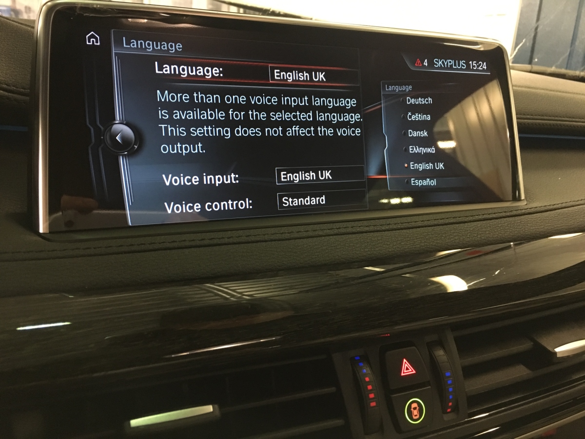

Usa ja ECE sõnade definitsioonidel on vahe sees. Kui Usas võib drivetrain viga olla seotud akuga, siis ECE autodel nii see ei ole.

USA-s ja Euroopas tähendab "drivetrain" 1:1 sama asja. BMW tehnikud räägivad üle maailma sama keelt ehk see ei ole juhtum, kus midagi tõlkes kaduma läinud. Asi selles, et F10-el on see "viga" väga levinud ja ei oma reaalselt drivetrain-iga kui tegeliku põhjusega enamasti mitte mingit seost. Nii ongi, et BMW-s vahetatakse EGR-e, pihusteid, uuendatakse tarkvara jnejne.
Re: F10 drivetrain
Siiski mitte, Drivetrain võib Usas tähendada näiteks misfire viga, ECE autodel on sama viga Engine Malfunction. Ma ise olen ka BMW tehnik, aga USA autodel on tehniline keel hoopis teistsugune kui ECE autodel, diagnostikas eriti.ttsys kirjutas:USA-s ja Euroopas tähendab "drivetrain" 1:1 sama asja. BMW tehnikud räägivad üle maailma sama keelt ehk see ei ole juhtum, kus midagi tõlkes kaduma läinud.
Isegi ISTA keelevalikus on kas EN_GB või EN_US.

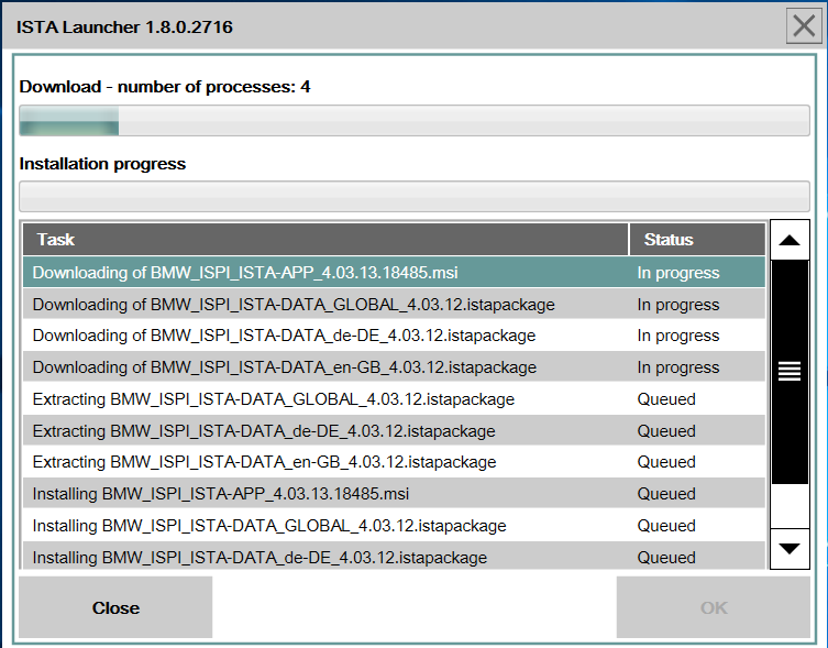

Pealegi mul on igasugune BMW ISTA tehniline dokumentatsioon ja ei ole olemas mingit kolmandat inglise keelset BMW tehnilist dokumentatsiooni. USA võib oma diilerite poolt ajakirjandusele või oma diileritele jänkitehhi kirjutada aga see ei ole BMW tehniline dokumentatsioon. Kui keegi kirjutab: "In some rare cases, drivers have noticed this problem mostly during short trips. This makes some BMW technicians believe it is a battery problem, and not the drive train", siis see ei oma mingit seost USA või ECE-ga.

Tähendab seda, et sul pole igasugune ISTA tehniline dokumentatsioon olemas ja ei saagi olla, sest osaliselt on vaja ka BMW serveriga ühendust. Mina sellist sisutut pikka teksti kirjutama ei hakka, aga kuna sul väidetavalt on kõik dokumentatsioonid olemas, siis peaksid teadma, et ISTA/D ja ISTA/P keele pakettidel on olemas eraldi EN_US ja EN_GB välja toodud. Ja kui sa soovid keelt vahetada (F10 Usa versioonil), siis peale teiste keelte valikus on ka vabalt saadaval English GB.
Aga noh, piraattarkvaral ei saagi ega õnneks ei olegi kõik võimalused olemas. Kuna teema on kõvasti offtopicuks muutunud, siis jutu point on, et DPF viga loetakse DPF veana, mitte drivetrain. Isegi siis, kui auto ise enam regenereerimist ei rakenda, ikkagi tuuakse seda DPF veana välja.

Vaevalt, et sul originaalandmepaketid on, sest muidu sa ei jahuks vastu, et pole olemas EN_US ja EN_GB ning neil pole tehnilises keeles mingit vahet.
Ja seda enam, et originaal ISTA nõuab BMW serveriga ühendust.

//PS: Ma tegin sulle juba selgeks, on olemas eraldi inglise keele paketid nii Usa kui ka ECE regioonidele. Miks selle koha pealt vaikseks jäid?
Pildil on autoks F16, aga see ei oma tähtsust.
